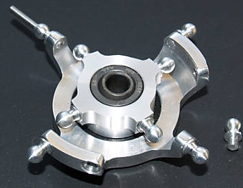

Ich habe jetzt jemanden gefunden, der stellt gute TS her. Habe mal eine für den 500er Rex in Auftrag gegeben. Wird so ähnlich aussehen:
Der Preis soll sich auf ca. 45€ belaufen. Sobald ich mein Exemplar habe, werde ich es hier zeigen.Man kann dann auch auf jeden Fall das Lager schnell tauschen, da es hier dann verschraubt und nicht gepresst oder geklebt wird. Ist auf jeden Fall noch eine relativ günstige Variante. Denn die andere wäre...man nehme die TS vom Logo 400/500 (85€), und macht in das Kugelgelenk eine Büchse (Aussen 10mm/innen 8mm).

Auf dem Bild sieht es so aus als wären die Kugeln auch aus Alu. Vielleicht besser gleich noch mal nachhaken was da für Gewinde drin sind.
Aber die TS sieht erst mal interressant aus...

schicke TS, vor allem in alu! passt besser zu unserem Rein-Alu Optikpaket.
Tino
Bitte berichten wie sie sich verhält, am besten die nächsten zwei Wochen 200 Flüge machen und dann mal nach Spiel schauen :wink:
