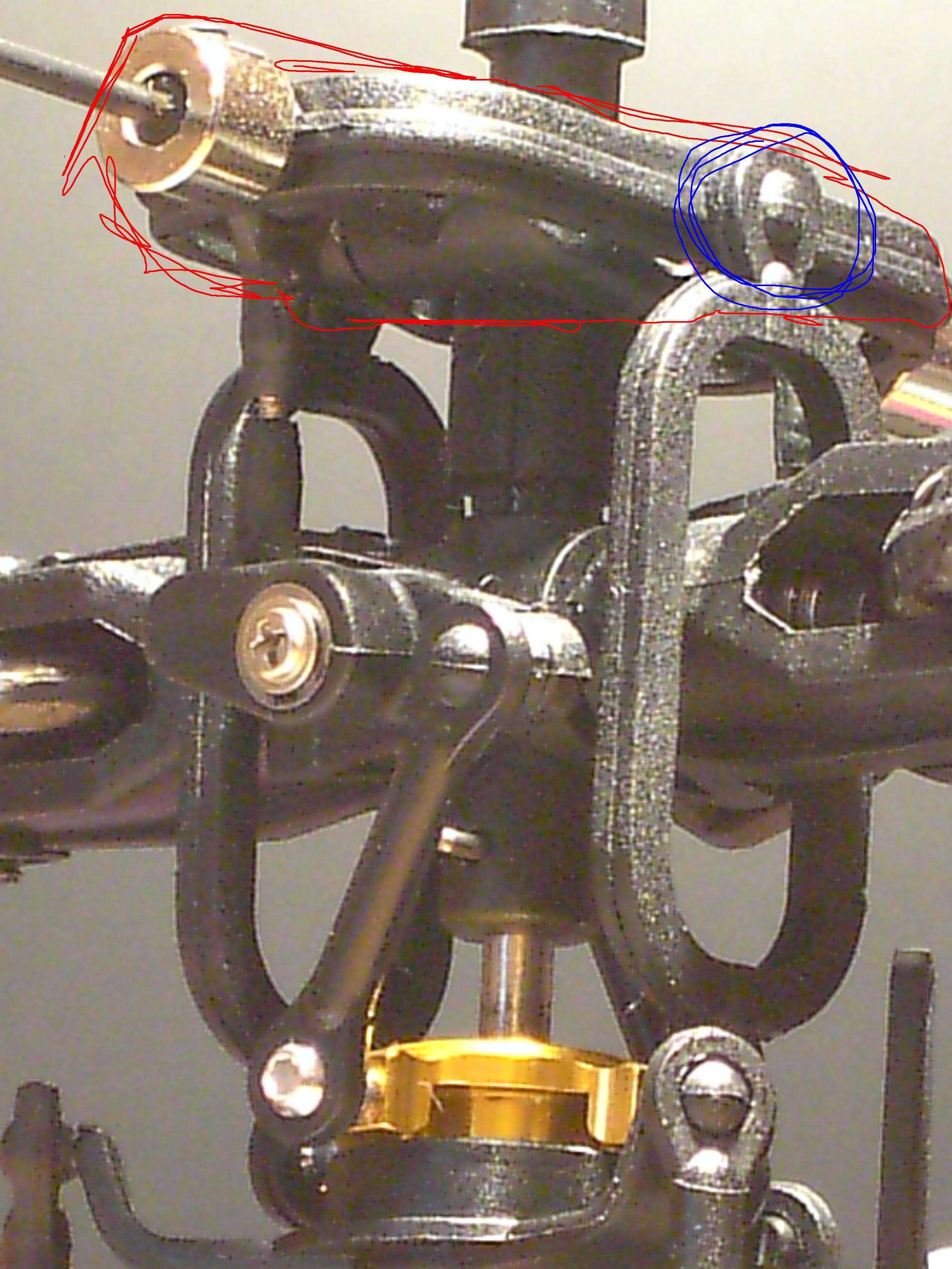

Hi Leute
Ich hab mir letztens mal Videos zum einstellen angekuckt und da wurde dann auch das Einstellen vom Pitch gezeigt. Dass das so geht, also mit dem anpeilen von der Paddelstange, wusste ich noch nicht. Ich wusste nur, dass die Paddelstange parallel zur Pitchlehre sein muss. Naja dann hab ich das mal ausprobiert, nur an einem Blatt habe ich ca. 6° und beim anderen ca. 4° :? . Nur das wundert mich jetzt, dass ich mit dem Heli doch noch fliegen kann. Nur ist das jetzt schlimm? Im Video hat er, wenn es nicht gestimmt hat, einfach den Hebel zwischen Taumelscheibe und Pitchkombensator verlängert oder gekürzt. Nur wie soll ich das bei meinem Heli machen? Hier mal ein Bild: Nur da sind die Paddel über den Blatthaltern. Noch ne kleine Frage: Ist das, das Rot gekennzeichnet ist der Pitchkombensator oder nur die befestigung für die paddel? Wenn ja, muss ich dann den Hebel ziwschen Blatthalter und Pitchkombensator ändern oder ist das nicht zu raten, denn im Video meinte er, dass man den Hebel (da ist die Paddelstange unter den Blatthalter, die sind aber auch durch so einen Hebel verbunden wie bei mir) nicht verlängern darf, weil man da eh kein genauen Pitch hinbekommt. Nun was soll ich tun?
Ach ja ich hab auch die Rotorblätter jeweils immer zu mir gedreht, also nicht den Heli, sondern so, dass die Rotorblätter immer an der gleichen stelle gemessen wurden. Oder ist das so falsch?
Gruß Kai

@ Tracer
Wo ist denn der Hebel vom Mischer zum Blatthalter? Oben ist ein Bild vom Rotorkopf. Ist der Mischer das Rot-Umkreiste? Muss ich den Hebel verändern?
Gruß Kai

Ist das hier weiß umkreiste der Hebel den ich ändern muss?
Gruß Kai

BlackBlizzaD hat geschrieben:Oben ist ein Bild vom Rotorkopf.
Kannst Du mal ein Foto mit etwas mehr Abstand machen, so dass man die Hebel besser sieht?
dynai
Beiträge: 872
Registriert: 15.01.2006 20:27:51
Wohnort: Esslingen u. Langen bei Bregenz
#12 Re: Komische Pitcheinstellung
Beitrag von dynai »
blau würde sich ja "nur" auf die paddel auswirken, nicht auf die blätter
der mischer ist bei dir ja direkt auf den blatthaltern, folglich bleibt zum einstellen der blattwinkel nur der stab unterhalb oder oberhalb des mischers
da das der einzige teil ist den du einstellen kannst bleibt ja auch nichts anderes übrig ;)
rot ist übrigens die "paddelwippe"
