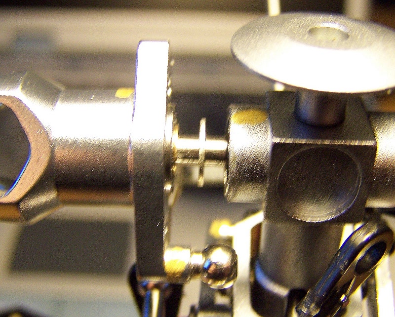

Wie einige vermutlich schon wissen hat der Pikke an den Blatthaltern so Messingbuchsen, Nennen sich laut Anleitung "Dampener spacer", und haben ihren Hauptzweck den Druck der Blatthalter auf die Kopfdämpfung zu übertragen. dummer weise haben diese Teile aber die unschöne Angewohnheit sich beim kleinsten Bodenkontakt der Blätter zu verbiegen und noch schlimmer einzureißen. das sieht dann in etwa so aus wie auf folgendem Bildchen.
kaputt :(
kaputt :(

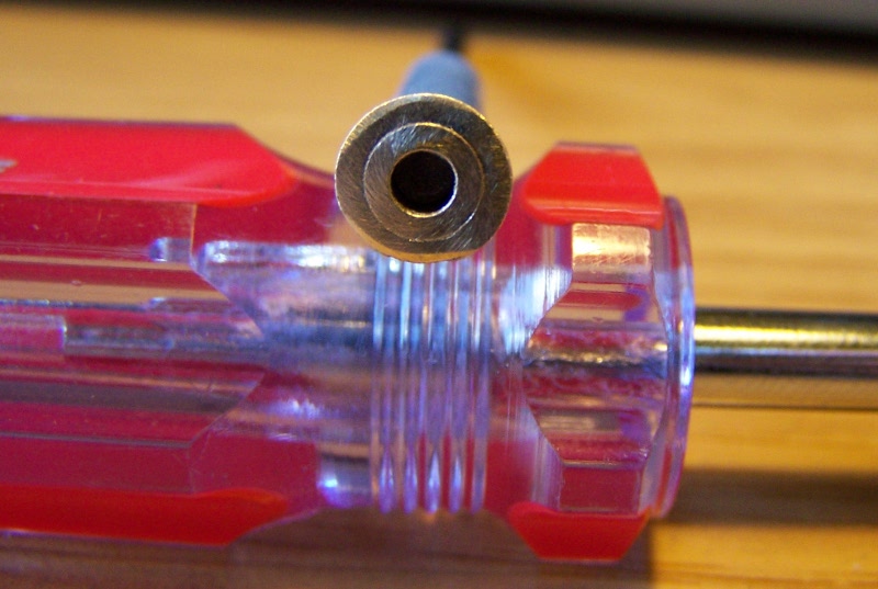

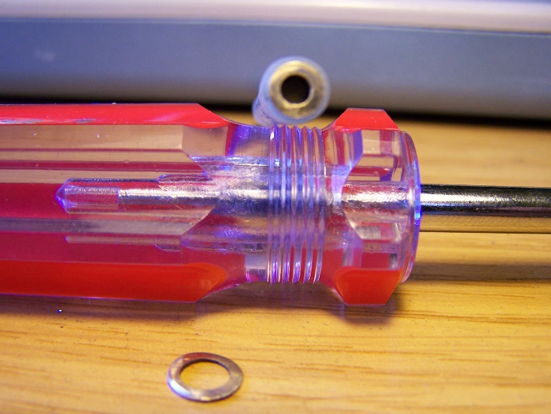

gesagt getan, schnell einen Halter gebastelt (3mm Welle, Spritschlauch drauf, Hülse drauf fertig ist der Halter ) und ab damit auf den Bandschleifer (Ja, ich bin faul)
Nach dem Besuch auf dem Schleifpapier

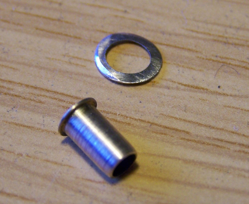

Noch etwas Nacharbeit per Hand ...
"Sie haben das Ziel erreicht!"
und ...
fertig
fertig
Jetzt wieder alles Zusammenbauen. natürlich ohne die frisch produzierte S-schlag BLW sondern mit einer Neuen und mit Je einer Unterlegscheibe pro Seite. bis jetzt sieht es gut aus, Flugbericht kommt vermutlich noch heute Abend.

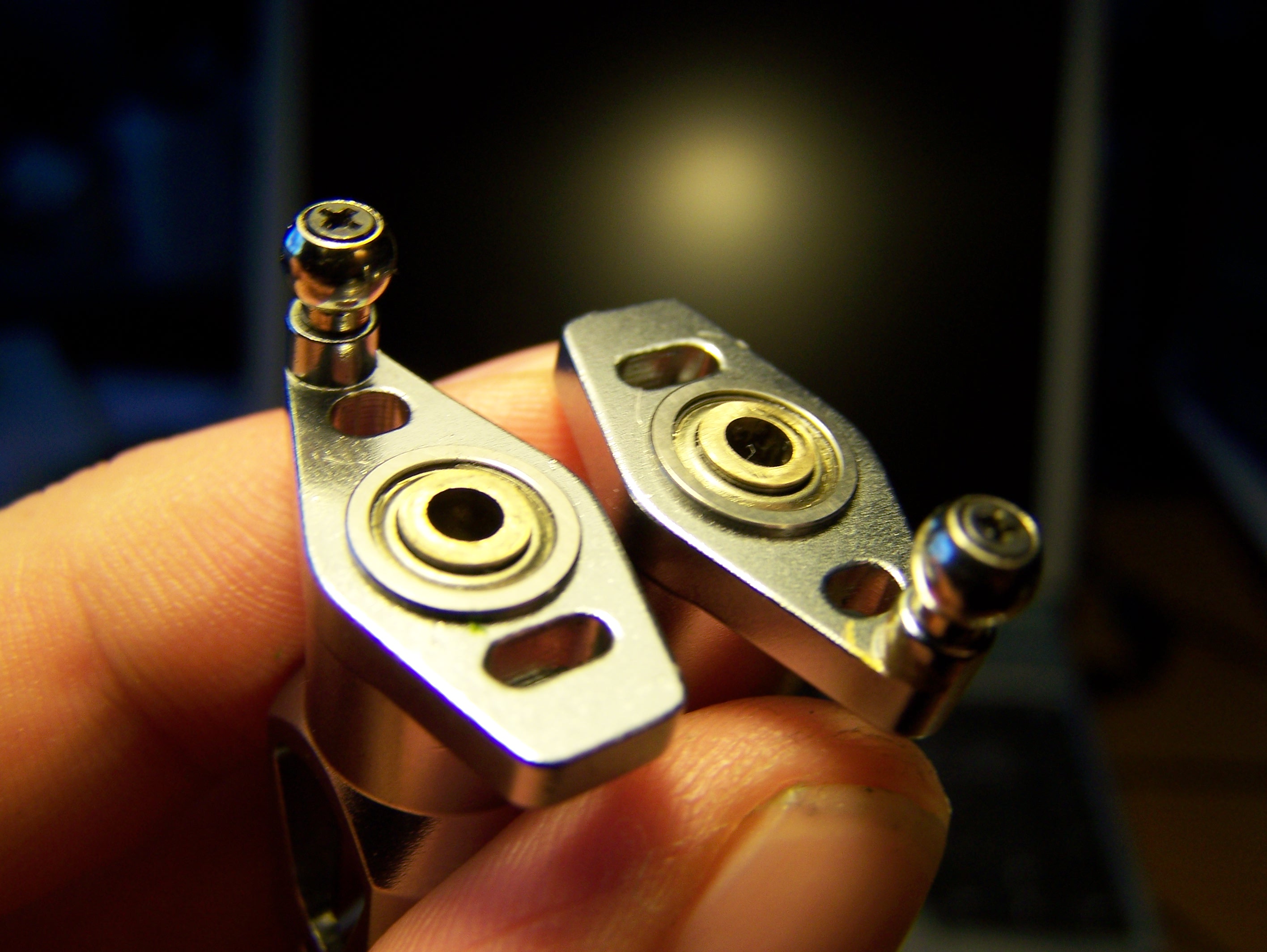

So, ich, bzw. der Pike hat jetzt mit der Konstruktion insgesamt 6 Akkuladungen a 5 min. durch, eine Einstellerei, eine herumschweben und die restlichen 4 mit schmackes um die Ecken und jede menge "Affenschaukel" (Roll rechts, Roll links, Roll rechts, ... und genauso mit Nick )
Status nach 6 Flügen (klick mich für Groß)
das nächste mal bekommt ihr Bilder wenn ich wieder eine frische S-Schlag BLW fertig habe oder Rouine- Winter-Langeweile- Inspektion ist :lol: :wink:

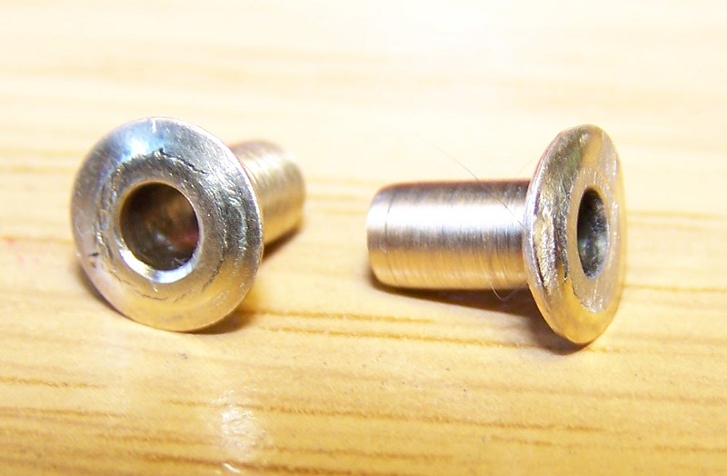

und noch ein Bild vom zusammenbau, für diejenigen die sich unter dem was ich oben geschrieben habe nichts vorstellen können.
So gehört das jetzt zusammen.
