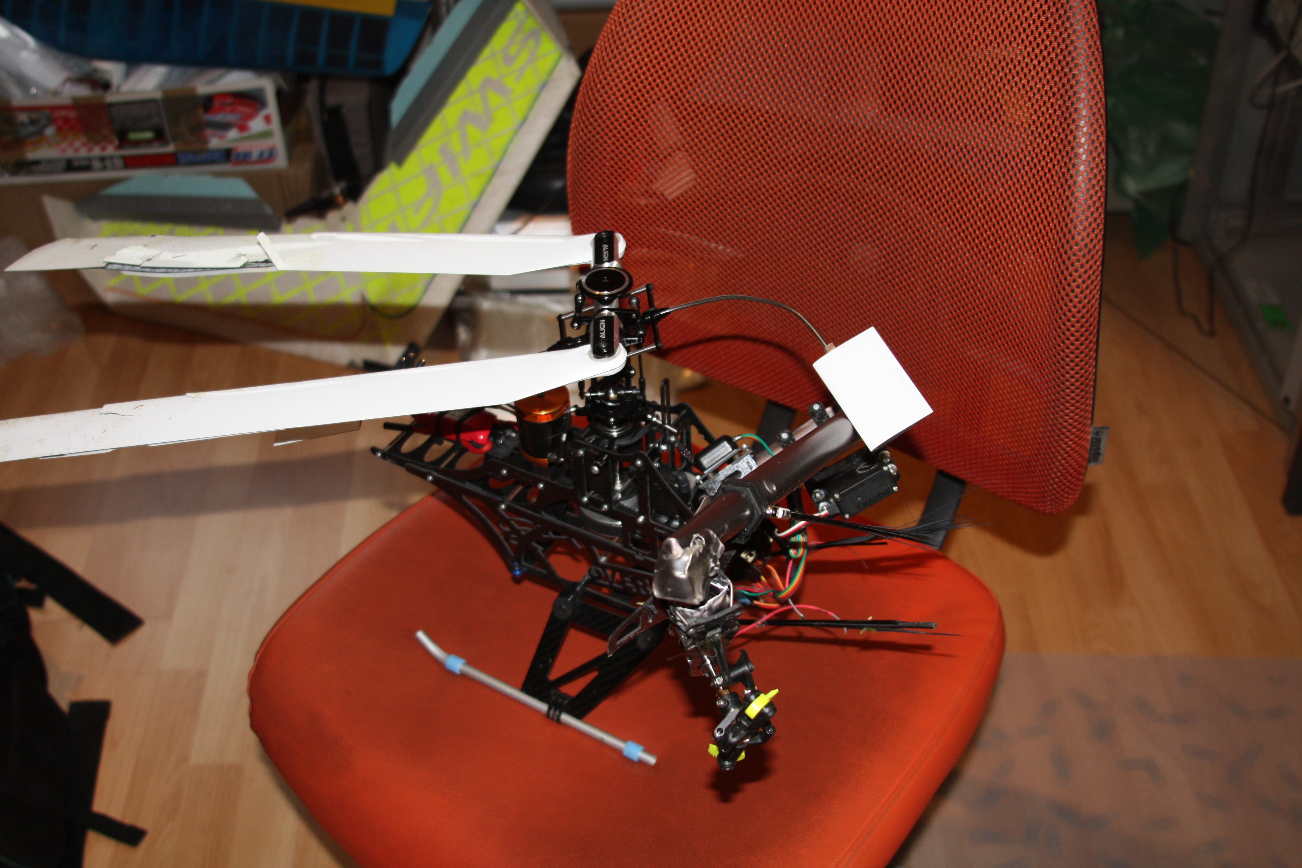

Leider ist es heute trotz sorgsamer Erdung/Potentialausgleich des Hecks wieder passiert: Motor-Aus wg. Failsafe bei einem Turn rechts von mir. Es passiert IMMER nur bei einem Turn rechts. :cry:
Was kann das bloß sein...
Ich habe die Antenne vernünftig verlegt, die Komponenten sauber verbaut. Hier ein paar Fotos...

hast du mal mit nem multimeter von andruckrolle zur motorplatte gemessen? hab da unter 1 ohm.
die antenne mal n bissl weiter von den kufen weg.
welche blätter fliegst du? da war doch mal was, daß bestimmte blätter das signal abschirmen.
sprich du fliegst nen turn und der rotor ist zwischen antenne und funke.

nein, tut es nicht. Nur an den Stellen, wo du direkten Kontakt zur Faser hast. Das Deckharz leitet nicht. Und eloxiertes Alu leitet auch nicht besonders, da muss man dann auch kratzen.
Hast du denn trotzdem schon mal eine andere Antennen-Lage probiert? Nach den Fotos von deiner Verlegung bist du beim rechts Turn wohl tatsächlich abgeschattet.

yogi149 hat geschrieben:Nach den Fotos von deiner Verlegung bist du beim rechts Turn wohl tatsächlich abgeschattet.
das meinte ich! ist das "nur" bei carbon-blättern?
