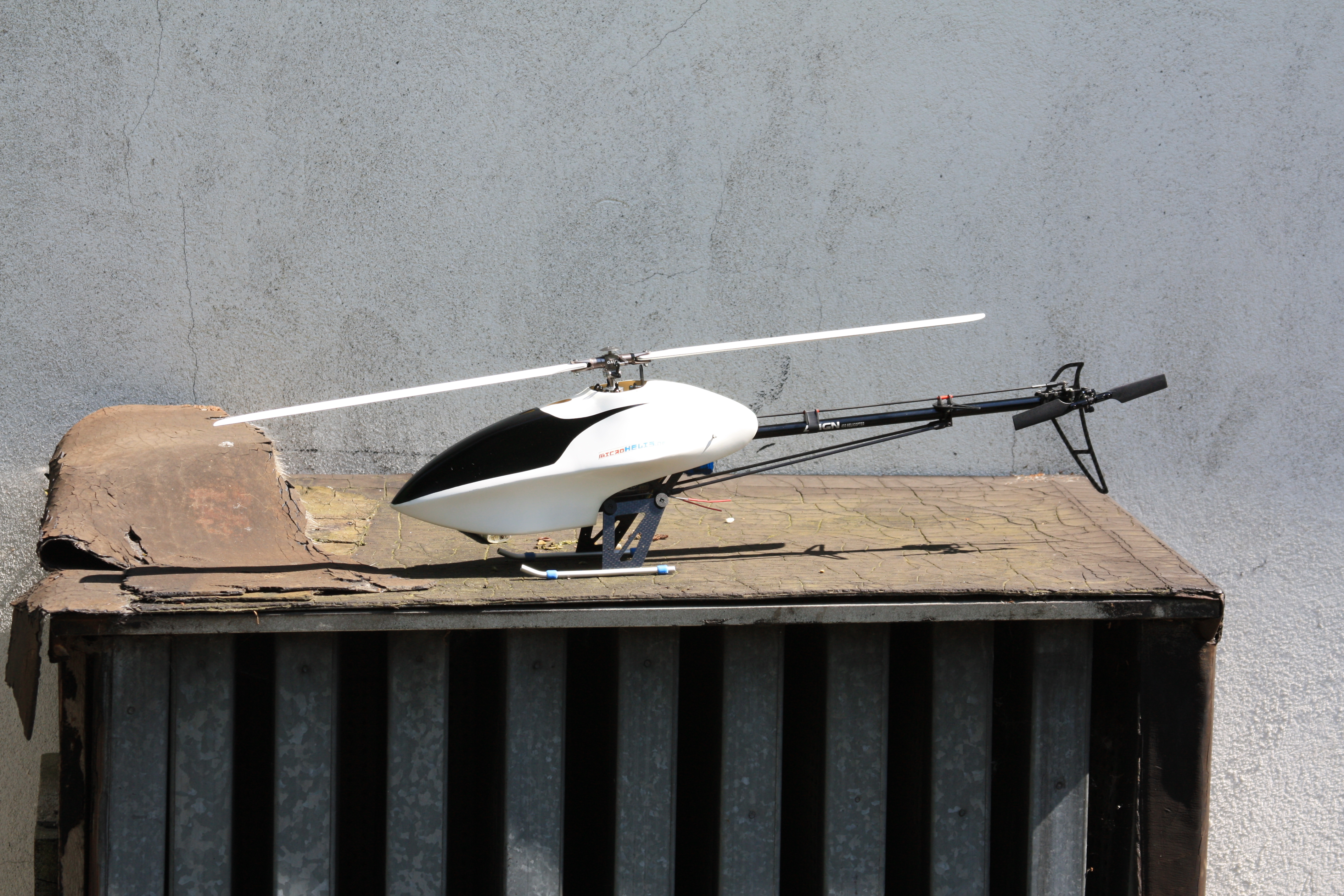

wie bereits an anderer Stelle schon erwähnt, hier jetzt der 1. Prototyp vom 450er V7 im MP-Style.
Das Hauptchassis wird aber auch Basis für die anderen Varianten wie Standard und Scale sein.
Empfänger und Kreisel/Stabi sind noch nicht montiert, aber mechanisch ist er fertig. 8)
ohne haube
ohne haube
oben liegende Anlenkung
(die Mutter zum Lagerspiel einstellen ist noch nicht gekontert)
Alle TS-Servo-Achsen auf einer Höhe
Heckservo im/auf dem Chassis für die obenliegende Anlenkung im MP-Style <br />Die Savöx 0258 sind noch unterwegs :-(
Basti macht da im Laufe der Woche die ersten Tests mit, aber eigentlich sind keine Probleme mit dem Chassis zu erwarten. 8)

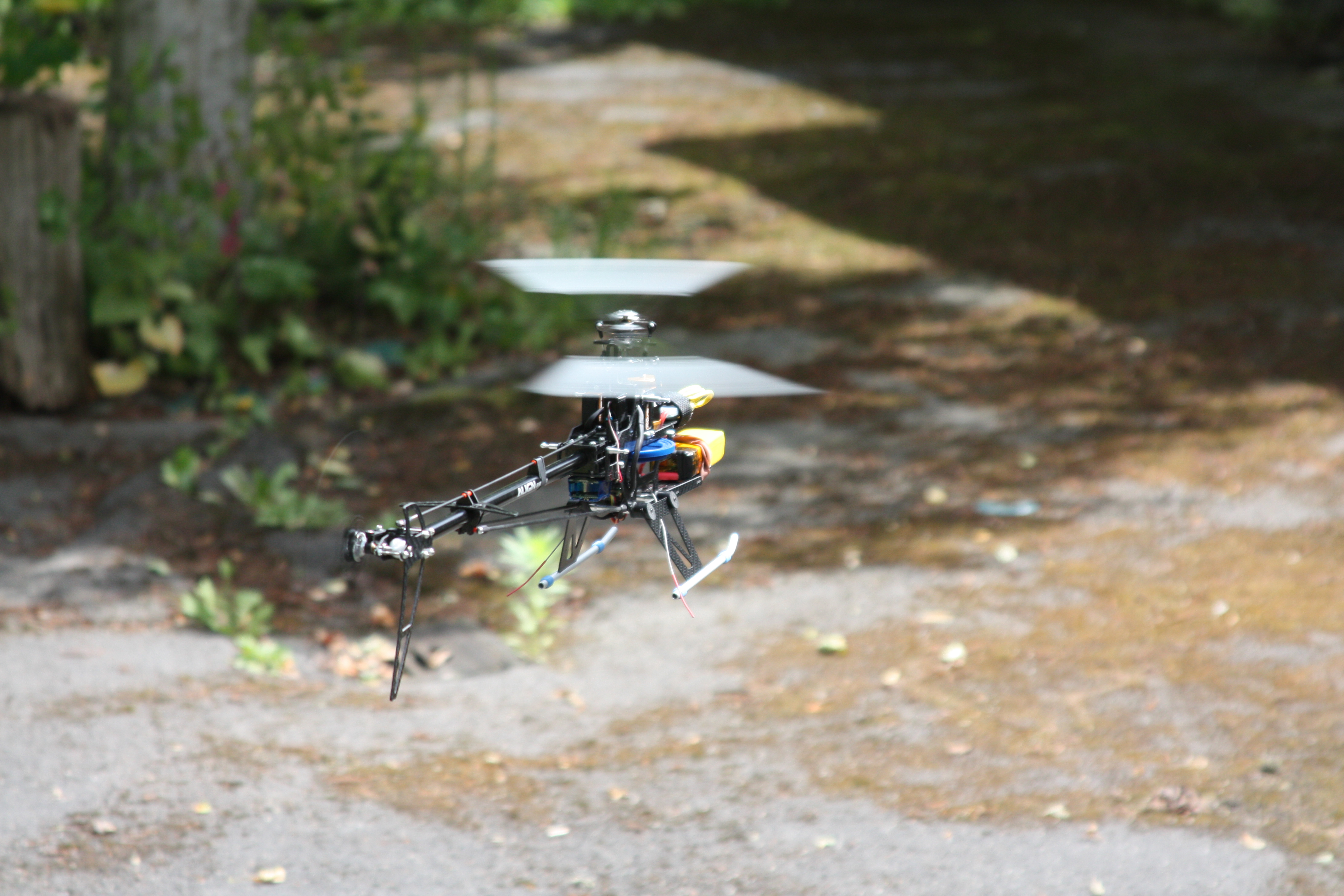

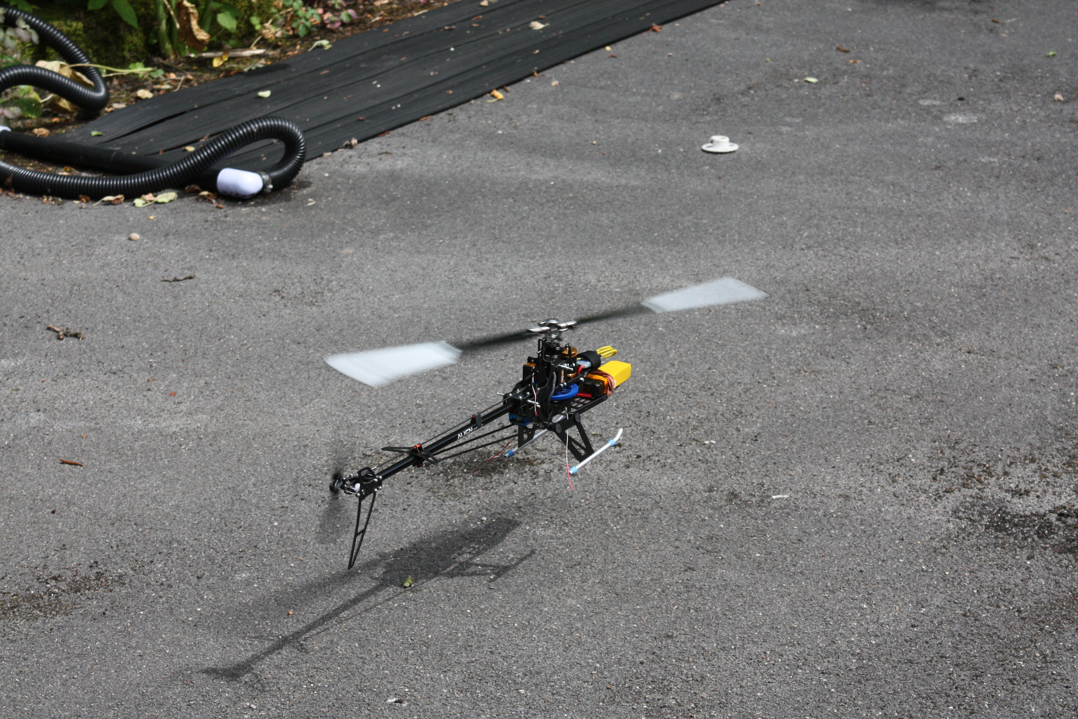

und so sehen die ersten Versuche aus:
kein Stabi, 325er Align Holz Blätter am modifizierten GAUI-450 Rigid Kopf mit microHELIS.de Mitnehmer :D .
bei 2150 und 2400 im Hinterhof
2150 Upm
2150 Upm
2400 Upm
2400 Upm
