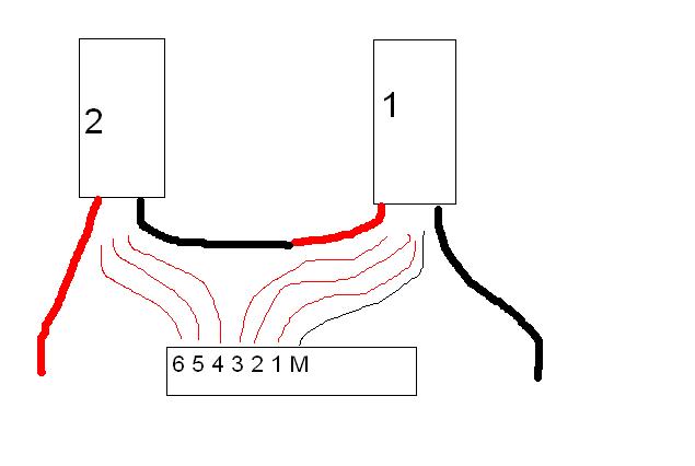

ich schreib mal was in die suche, vielleicht hat wer was rumliegen...
adapter dachte ich so:
müßte passen, oder?
müßte passen, oder?
Gruß, Flo
#4 Re: 2x3S auf 6S adapter
RIISCHTIISCH!torro hat geschrieben:müßte passen, oder?

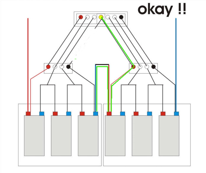

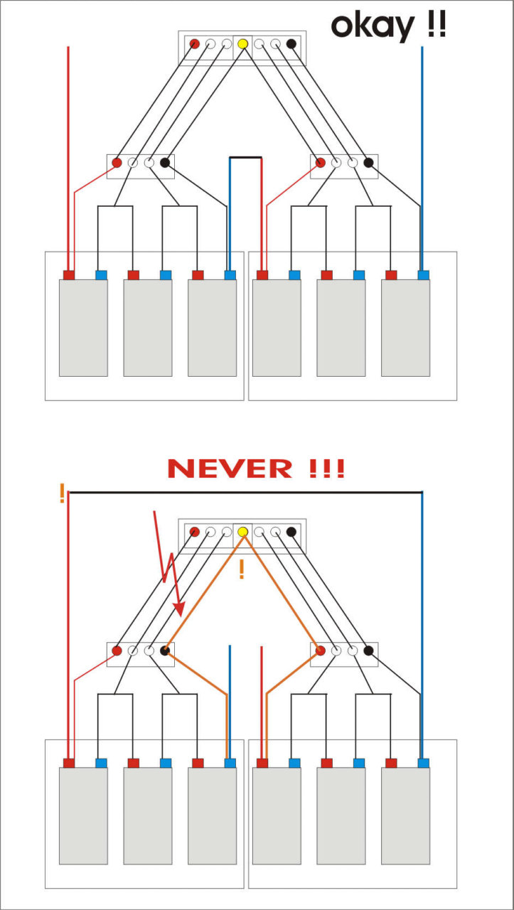

Wer das so bastelt kriegt keinen der beiden Akkus geladen, weil der Lader meckern wird. Ihr habt beim linken Akku den vierten Zellenabgriff vergessen.
Und beim Anstöpseln immer auf die Polung der Balanceranschlüsse achten, bzw. welche Plus-Minus-Leitungen der Mains ihr verbunden habt - sonst "BRIZZEL".....
Anbei mal, wie man es machen sollte - und wie nicht ( NEVER - bitte die orangen Verbindungen beachten, in Verbindung mit der Art der Mains-Verschaltung gibt das den geilsten Kurzschluss überhaupt.... )

#8 Re: 2x3S auf 6S adapter
Den vierten Abgriff an einem Lipo kannst Dir sparen - der wird über die Mains zum anderen Akku durchgeschleift - habe das mal grün eingemaltCrizz hat geschrieben:Ihr habt beim linken Akku den vierten Zellenabgriff vergessen.
Grüsse Wolfgang
#9 Re: 2x3S auf 6S adapter
ich seh das wie wolfgang,
der lader kriegt n 6S, also akku 1 minus und dann die 6 zellen in der richtigen reihenfolge.
der bal-minus und main-minus von akku 2 sind ja an der gleichen lötstelle.
Gruß, Flo
