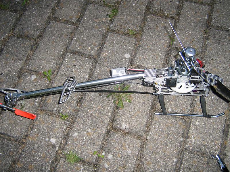

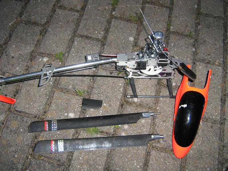

komme grad vom Fliegen.
Beim vierten Akku höre ich plötzlich ein "flupp" und sehe zwei schwarze Teile vom Heli wegfliegen.
Sekundenbruchteile später fällt der Heli aus etwa 10m Höhe wie ein Stein vom Himmel :(
Wenigsten hab ich die Blätter wiedergefunden - man mag es kaum glauben, aber die sind (augenscheinlich) in Ordnung
Es hat sich die Verschraubung der Blattlagerwelle gelöst, ob wohl mit Loctite 243 gesichert. Ist mir ein Rätzel, warum...
leicht schief
leicht schief
overall 2.JPG (154.42 KiB) 585 mal betrachtet

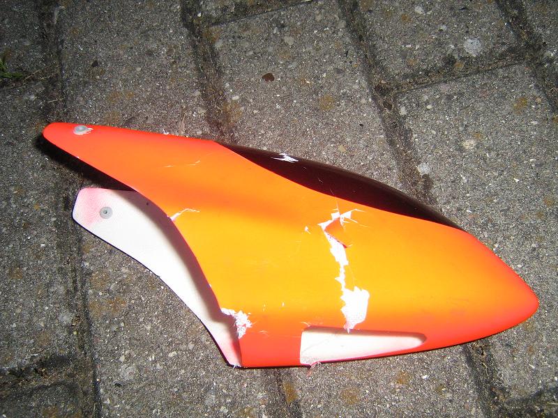

Haube 1.JPG (141.17 KiB) 573 mal betrachtet

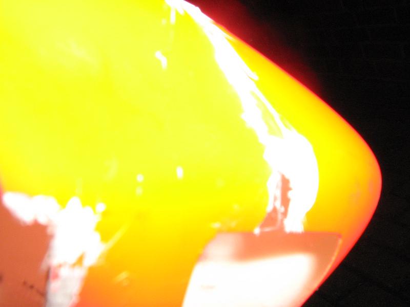

Ein Riss in der Haube
Haube 3.JPG (33.04 KiB) 1491 mal betrachtet
irgendwas ist da krum

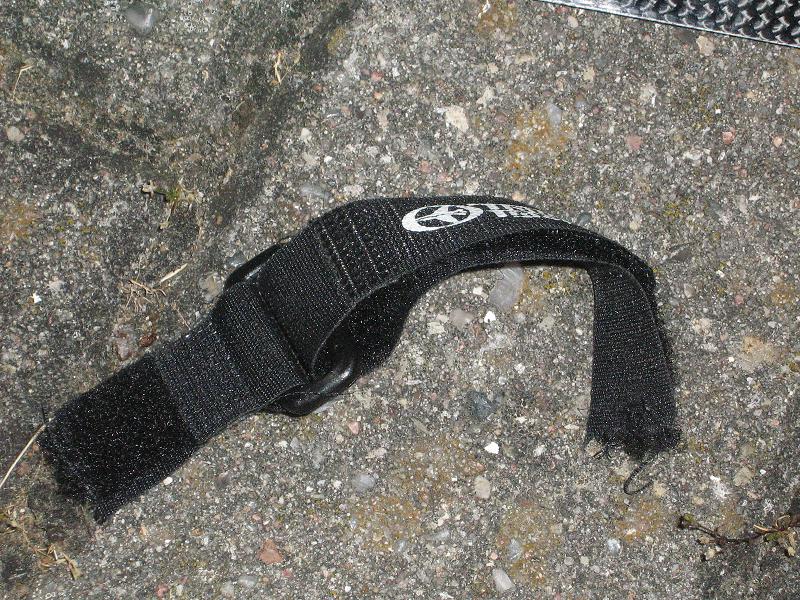

das Klettband hat es glatt zerrisen

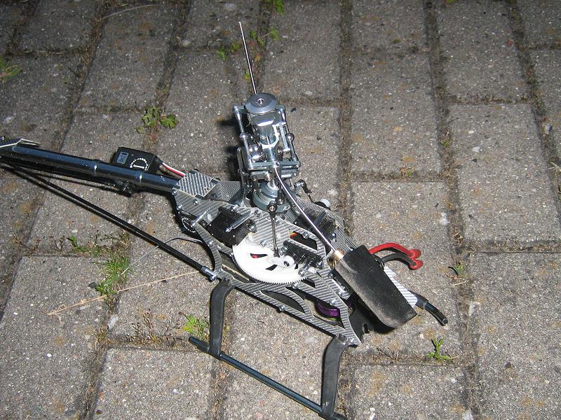

sieht aber schlimmer aus, als es ist.
Hinüber sind die üblichen Verdächtigen, zusätzlich auch noch das Höhenleitwerk.
Auch eine Heckabstrebung fehlt, war nicht mehr auffindbar.
Aber die Servos haben es überlebt - immerhin...
