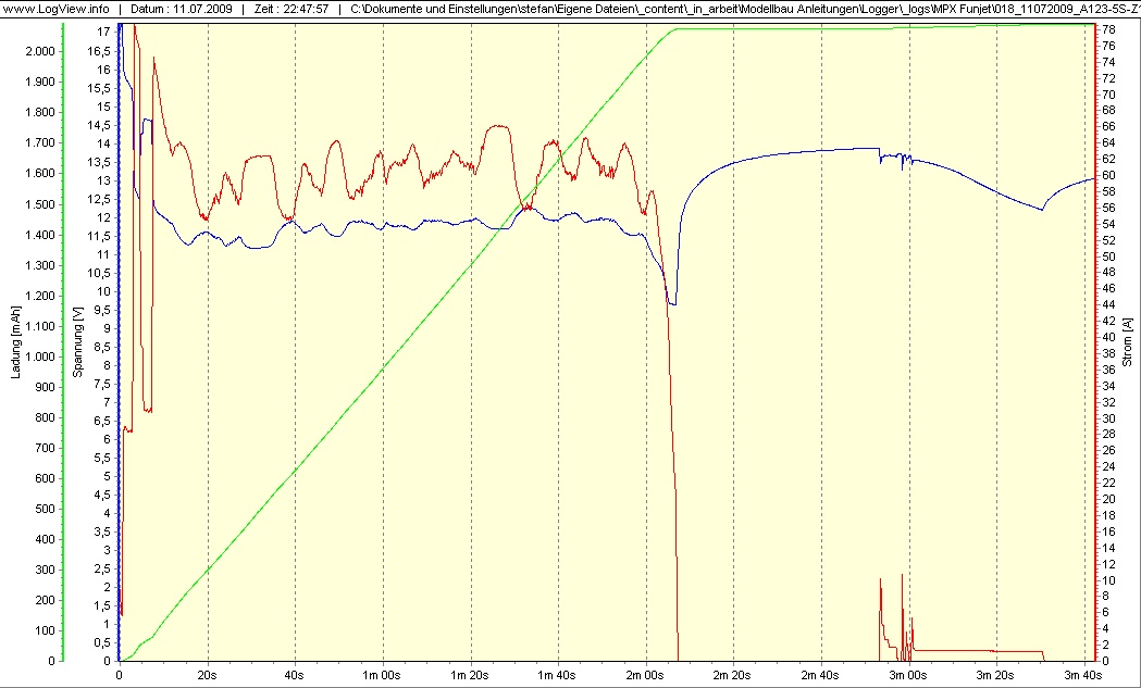

Wie verhalten sich die A123 eigentlich wenn sie zu stark belastet werden?
Momentan "quäle" ich meine Zellen. Unter Last gehen sie auf ca. 2,25V runter und steigen dann langsam an (siehe Log). Die Packs werden unter extremen Bedingungen (auch siehe Log, 2 Minuten Vollast bis leer,im Funjet) knapp 90° warm.
Wenn sie überlastet werden, geht dann die Spannung in den Keller? Wird der Strom begrenzt? Verglühen sie?

Hallo!
Warm ist prinzipiell gut, heiß zerstört aber die A123. Früher oder später wird die eine oder andere Zelle einfach tot sein. Meine brechen teilweise auch stark an, ich weiß aber wie viel ich ihnen zumuten kann. 90° hört sich auf jeden Fall nach zu viel an -> http://shop.lindinger.at/pdf/67771.pdf

90° ist definitv zu viel, führt zum schnellen Tod der Zellen. Die Zellen haben Spezifikationen, betreibst du sie darüberhinaus werden sie erheblich früher sterben. Steigt der Strom, sinkt die SPannung - und die Verlustleistung im Akku wird höher. Das führt wiederum zu der Erwärmung. Oder auf deutsch : du verkochst mehr Leistung als du dem Antrieb zuführen könntest. Auf jeden Fall schont es die Zellen schonmal ein wenig, wenn du sie nicht total leernuckelst, sondern bei ca. 85 - 90 % mit der Entladung aufhörst - das ist der Punkt wo die Spannung aufgrund der Entladung nicht mehr stabil ist und weiter absinkt. So vermeidest du schonmal extremen Spannungszusammenbruch und unnötig hohe Ströme und Erwärmung. Der Rest ist try & error. Und egal, welchen Akku man einsetzt - er sollte immer zum Antrieb passen. Sonst killt man ihn unnötig früh.
