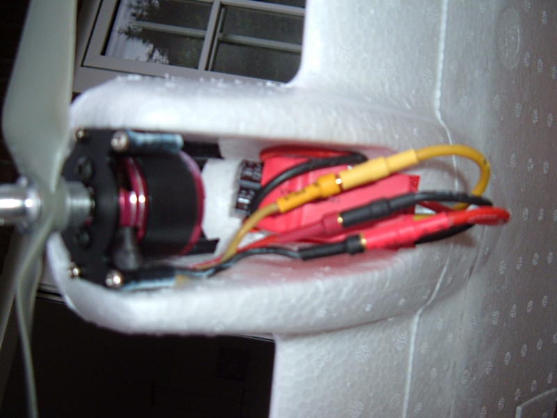

4x HS81, Empfaenger - Kein Problem... Aber Regler? Fehlanzeige.. Nochmal im Laden nachgefragt, aber die Sachen waren mir zu teuer! Stattdessen dann 2 Orig Motoren und Regler vom MiniTitan gefunden. Ob man das verbauen kann?
Man kann! Aber jetzt passten die Propeller nicht mehr. Wieder im Laden vorbei und auch etwas passendes fuer ein paar Taler gefunden. Ich wollte eigentlich gern die Einklapp-Luftschrauben, davon waren jedoch keine 2 Gleiche vorhanden.
Nen Robbe 3s 3200mAh Lippo geladen und draussen ein wenig aug dem Rasen rumgerutscht :] Geht soweit gut ab.. Wenn die beiden Regler im Takt ihr Liedchen traellern ist schon was laut :) Und die Motoren brummen auch ordentlich. Nun bin ich ganz hibbelig und kann kaum auf Morgen warten....

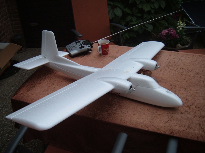

Soweit bin ich fix begeistert vom Bausatz. Die Teile passten perfekt, die Anleitung ist etwas merkwuerig. Im Gegensatz zu einer Mustang aus nem ARTF-Bausatz ist der/die(?) Twinni 2 schoen stabil. Mit den Kappen unter den Tragflaechen hatte ich etwas Muehe, weil von den Reglern ja auch noch die Leitungen zum Lipo untergebracht werden mussten.
Hier mal 2 Bilder...
Ungeschminkt und allseits bekannt...
MiniTitan goes Twinni2

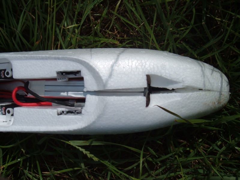

Ich war nu 3h draussen und hab nichma 2 Accus verflogen. Leider hab ich den Vogel auch 3 mal versemmelt. Am Ende ist mir/ihm die Nase gebrochen. .oO( Wenn ich so aufgeschlagen waere, waere noch mehr kaputt gegangen als nur die Nase! )
1 Absturz grad noch ueber den Wall geschafft und ab in "Nachbars" Maisfeld... 15min gesucht und mit FB wieder gefunden :] Nix passiert, ging gleich weiter...

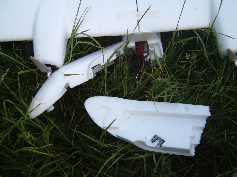

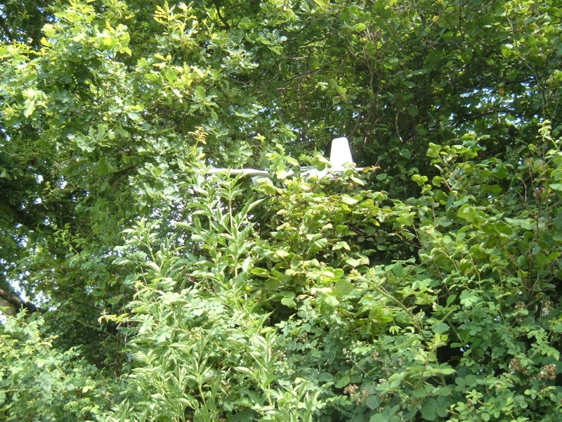

2 Absturz etwas heftiger, in 5m Hoehe in eine Eiche rein und haengen geblieben. Erstmal nach Hause und "Werkzeug" holen Oo Schon leichte Blessuren an der Nase
3 Absturz dann ne Stunde spaeter. Leider Koepper ins Gras. Schaden 4,30 fuer nen neuen Propeller und etwas Sekundenkleber um eine kosmetische Nasen-OP durchzufuehren... Sonst NIX!

Schaden vom 2ten Absturz
Schaden 3ter Absturz - Und RAUS! :)
