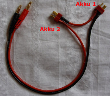

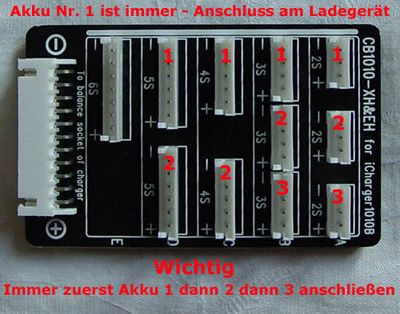

Hallo
Bei gleichzeitigem laden von 2-3 Lipos kommt es öfter zum Kurzschlüsse, dann knallt es mächtig!!!
Aus dem Grund habe ich 2 Bilder vorbereitet wo man sehen kann wie man es richtig macht.
Man kann sich Y Kabel selbst Machen wie auf dem Bild wo man 2 oder auch 3 Akkus in Reihe anschließen kann.
Mein Bild zeigt ein Kabel für 2 Akkus.
Zu erst die 2 oder mit Passendem Kabel die 3 Akkus an das Ladegerät mit Hauptkabel anschließen, Ladegerät soll an sein!
Akku Nr. 1 ist immer der Akku was an minus Kabel (schwarz) zum Ladegerät geht, bei 2 Akkus ist dann Akku Nr. 2 der Akku was an plus Kabel zum Ladegerät geht.
Bei 3 Akkus Nr. 1 ist an Minus Kabel Nr. 2 in der Mitte und Nr. 3 an plus Kabel zum Ladegerät.
Jetzt bitte sehr Vorsichtig sein!!!
Die Balancer Platine und die Steckplätze habe ich nummeriert.
Die Reihenfolge muss eingehalten werden ansonsten produziert man ein Kurzschluss!!!
Zuerst Akku Nr. 1 dann Nr. 2 und dann Nr. 3 anschließen!!!
Es kann geladen werden mit Balancer Modus.
Bitte darauf achten das die Akkus die zusammen geladen werden gleicher Kapazität haben!!!
Die Akkus sollen ziemlich gleich entladen sein, große Unterschied ist nicht gut für die Akkus.

So ganz habe ich das immer noch nicht kapiert, warum es denn da knallen soll.
Auch noch nicht ganz warum der letzte Balanceranschluss= + (1. Akku) nicht mit dem ersten Balanceranschluss= - (2. Akku) verbunden werden soll, darf ???

ist normalerweise per PCB verbunden. denn dasselbe ist per y kabel auch genauso realisiert. des weiteren ists auch per hochstromsteckkontakte verbunden. ich selbst schließe in unterschiedlicher reihenfolge an, achte nur extrem genau wo + ist am lader und balancer kabel und wo - ist.
Der Pack, der mit dem + Pol am lader verbunden wird, bekommt auch am balancer das + kabel ab. der andere bekommt natürlich beides mal die - anschlüsse.
Was mir aber einmal fast passiert ist: habe am hurri 2x3s mit goldis. hätte fast einen kurzen über die akkus geschlossen. zum glück sind meine kabels so kurz, das ich es nicht schaffe

ich hab auch so´n y-kabel.
eine 3s buchse hat ein großes minus drauf, die andere n großes plus.
akkus zusammenstöpseln, der akku mit freiem minus kommt an die buchse mit dem minus, un annersrum.
dann erst an den lader.
