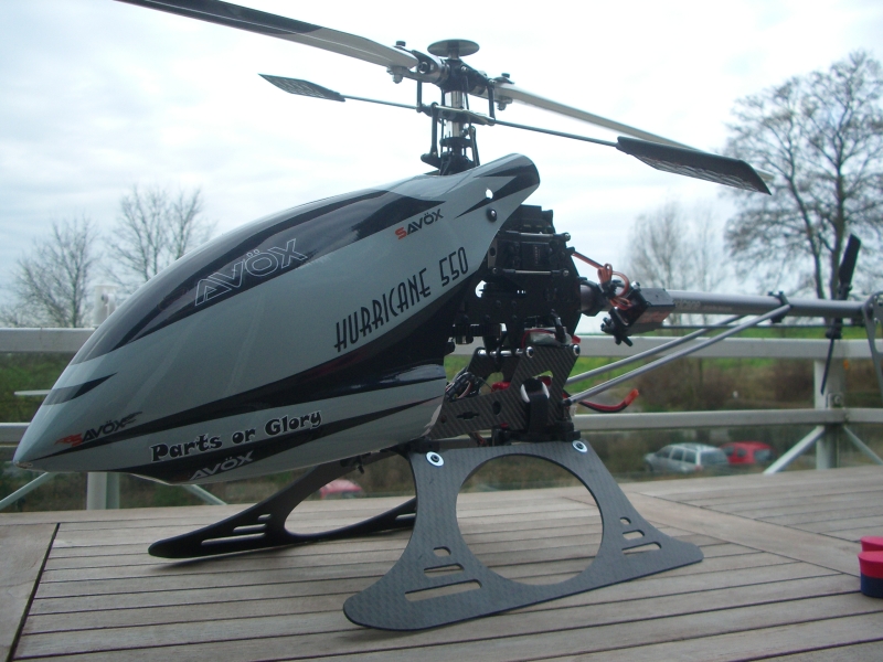

merlin667 hat geschrieben:Habe bei mir auch das 600er Rex gestell drunter, schaut nicht sooo schlecht aus. da ich ausschließlich auf wiesen starte, ist das breitere gestell sehr sehr fein. und es verzeiht sehr sehr viel.
neben dem Lander vom 600er Rex passt auch der vom Revolution CF (http://www.heli-pro.de) am Hurricane - für die, die es futuristisch wollen. Allerdings ist der nicht gerade billig, 29,- EUR je Seitenplatte + 7,- EUR je Halter. Allerdings konnte ich ein Paar Seitenplatten für 25,- EUR schießen, DAS ist vertretbar.
Da der Revo betankt über 4 Kilo auf die Waage bringt, bringt das Gestell ausreichend Reserven für einen 2 Kilo-Hurricane mit, breit ist es außerdem. Und die Lochabstände an den CFK-Platten passen auch, wenn man das Heck um 1cm höher legt 8) Empfiehlt sich ohnehin als Bodenkontaktschutz für den HeRo. Wo ich das Foto sehe fällt mir auf, dass ich die alten Haubenlöcher noch zumachen muss...
M
Alle deutschsprachige RC-Heli-Blogs im Schnelldurchlauf: http://blogroll.ewiz.deLadezyklen online tracken: http://www.volleakkus.de

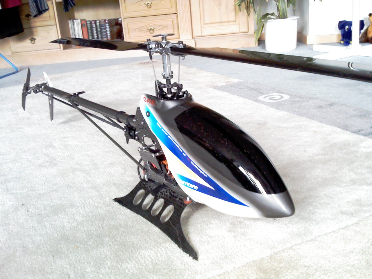

Ja schxx, sieht der geil aus :mrgreen:
Meiner is aber auch nich schlecht, oder?
Unschwer zu erkennen: VStabi :bounce:
Heck komplett Alu, auch das Leitwerk. Habs gelasert 8)

neben schick ist Deins obendrein auch noch selbstgebaut - hatte den Thread verfolgt, zum Schleifen, Sägen oder Fräsen von CFK ist mein Bastelkeller aber nicht ausgestattet :( Daher muss ich auf gekauftes ausweichen :x FBL ist natürlich ein Traum!

Den Lander hab ich nich gebaut, das war Janek. Nich, das ich mich mit fremden Federn schmücke.........
Is Saustabil das Teil. Hat sich letzten Sonntach, nach Heckservotausch und daraus resultierender Fehleinstellung des Hecks, heftigst in die Wiese gebuddelt. Nix dran, und der Hurri gewaltig piroettiert :) , als er den Boden verlassen hatte. Stumpf sofort wieder runter und da stand er. Nix kaputt, nur mein Vertrauen in mich selbst war dahin.
