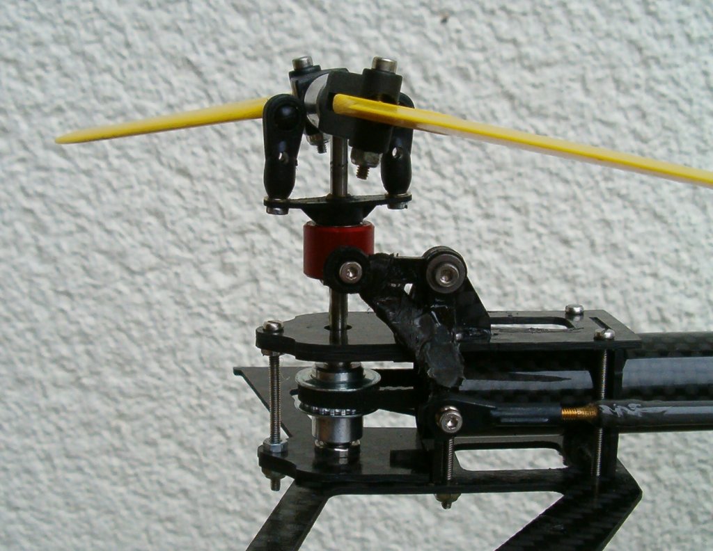

#3 Re: Heckrotoranlenkhebel Alu
Verfasst: 19.07.2009 22:56:55
von ER Corvulus
Loch aufbohren auf gängige Kugellager-grösse, Plaste-Buchse am Gehäuse abschneiden, lager rein.
Streifen GFK/CFK mit paar streifen Glas oder Rovings einharzen - hält. (deutlich länger als der rest) *Renn*
grüsse wolfgang

#5 Re: Heckrotoranlenkhebel Alu
Verfasst: 20.07.2009 08:07:27
von Stanilo
Moin
Kaputt dürfte der nicht gehen,aber sich unter last Verbiegen.
Die Wolfgangmethode hat bei mir auch mit 1800 am Kopf und Bolzen gehalten.

#9 Re: Heckrotoranlenkhebel Alu
Verfasst: 02.01.2010 17:39:51
von ER Corvulus
mischel hat geschrieben:wenn sich der Anlenkhebel verbiegt
ist das ein normaler vorgang bei dem Dr**Ding ;)
CFK/GFK-Streifchen reinkleben, mit Rovings verstärken. bei der Gelegenheit gleich Kugellager einbauen. mächtig was heute bei den Oldtimern ... ;)
