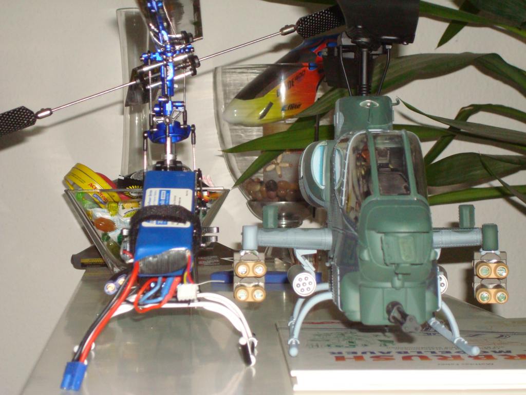

EagleClaw hat geschrieben:Kann dir zwar mit den Maßen nicht helfen, aber wasn das für ne geniale Cobra??? Ist doch nicht die für den MiniTitan oder?

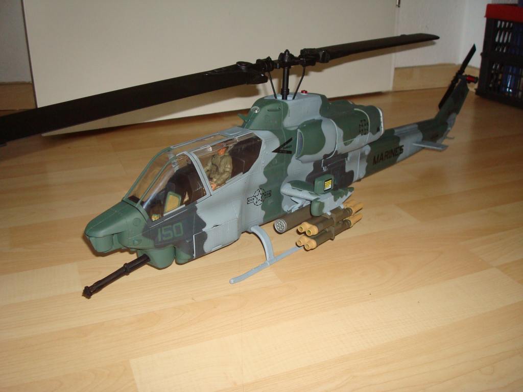

Hi EagleClaw,
nein, das ist ein 1:18 Standmodell der Fa. 21st Century. Rotordurchmesser 80cm. Ist etwas größer als der Rumpf vom Minititan (glaube 1:20)
Ich konnte glücklicherweise noch eine ergattern, der Hersteller ist Insolvent...
Es gibt leute die in diesen Rumpf eine Zoom 400 Mechanik eingebaut haben. aber dann mit separatem Heckmotor (gefällt mir nicht so).
Bei meinem Blade sitzt das Hauptzahnrad etwas ungünstig. Ich suche nun einen Heli der 450 Klasse bei dem das HZ weit oben und der Heckkausleger weit unten sitzt. Könnte beim Zoom 425 passen...
Hier mal ein Foto von so einem Umbau:

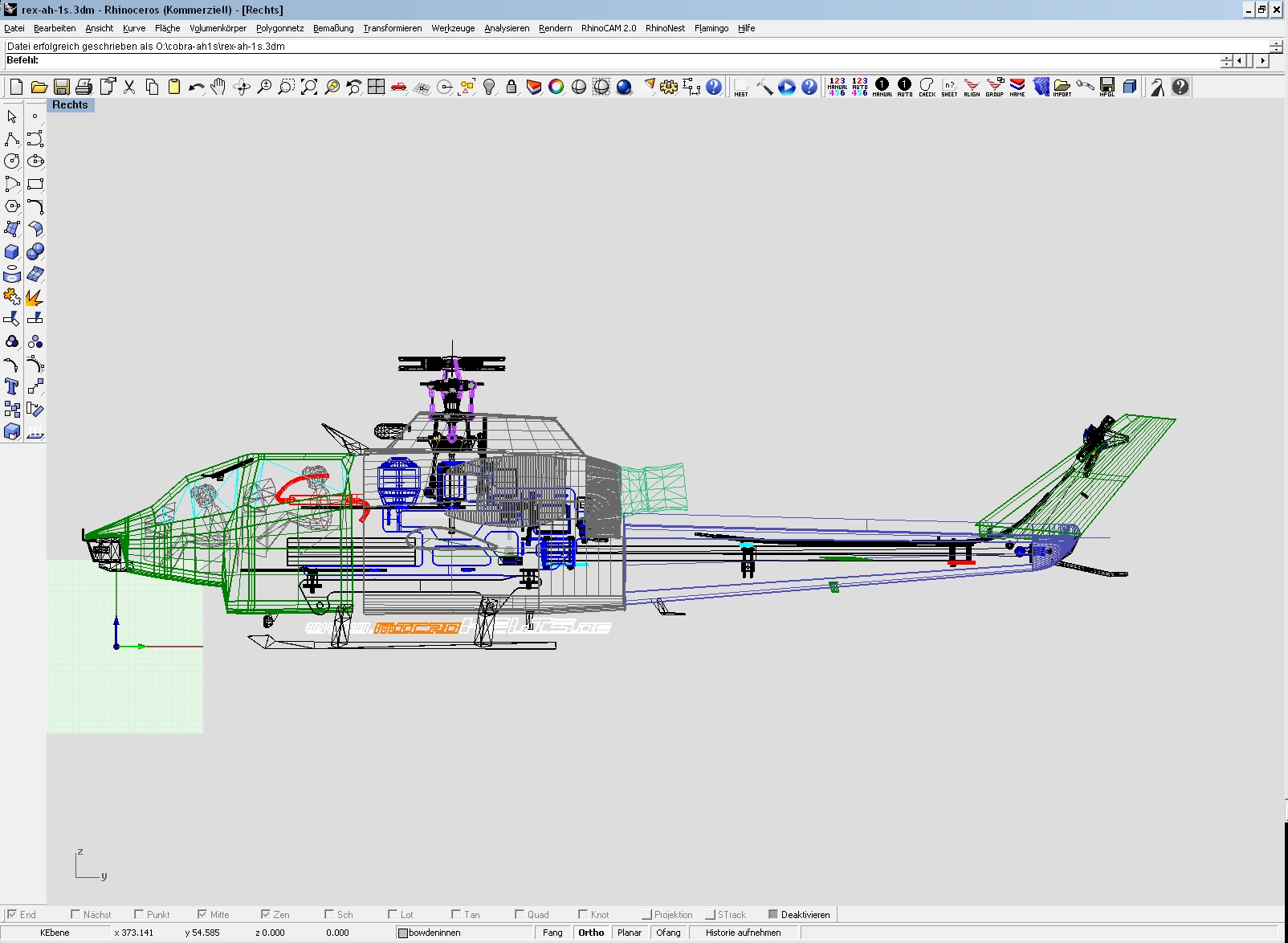

Moin Chris,
Das HZR sowie die anderen Zukaufteile sind vom 450er Rex (HZR 76mm durchmesser) Das Sid Chassis ist extra für die Cobra gebaut und angepasst.
Die Maße könnte man jetzt aus der CAD holen, ich schau mal ob ich da nachher dran komm..
Basti :evil5:

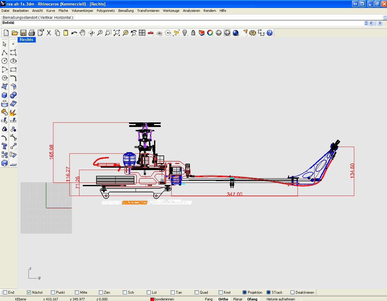

Sodele
Aber eins zur Cobra und oder unserem Sid.. Da kommen 350er Löffels drauf :wink:
Ich hab Deine Chassis Unterkante mal zur besseren Orientierung auf Landekufe verschoben..
Cobra Bem.jpg (160.01 KiB) 4809 mal betrachtet
Basti :evil5:

zero2nine
Beiträge: 7
Registriert: 13.06.2008 07:02:12
Wohnort: Hamburg
#15 Re: Zoom 425: brauche für Scaleprojekt ein paar Maße!
Beitrag von zero2nine »
Basti hat geschrieben:Sodele
Hi Basti,
dankeschön! Ein schönes Chassis! Ihr habt da tolle sachen auf eurer seite. Ich habe mir das Bild mal ausgedruckt, großkopiert und an die Cobra gehalten... irgendwie ist der heckausleger ca. 35mm zu lang... Ist das das chassis das in den 1:18 AH-1W(!) Rumpf von darthdrk passt?
Das HRZ würde auf jeden fall seitlich aus dem rumpf rausgucken, oder? Genau das würde ich, wenn es irgendwie geht gerne vermeiden...
Eine doppelte Zahn-Riemenübersetzung wäre nochmal was... *zwinker!
Gibts eigentlich bilder vom chassis mit dem 1:18 ah-1w rumpf?
Ach ja, wegen der Löffel... 350er M-blades mit S-Schlag waren geplant...:-)
Danke und Gruß
Christian
