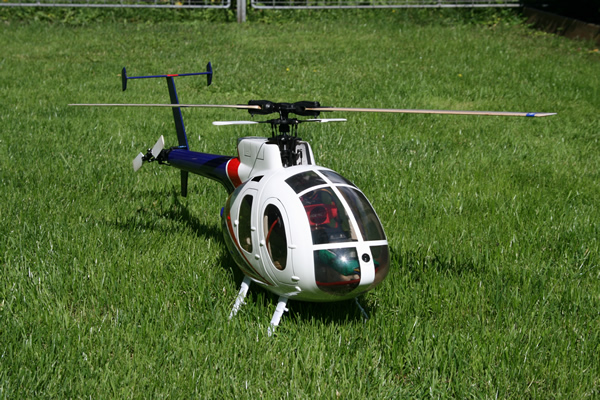

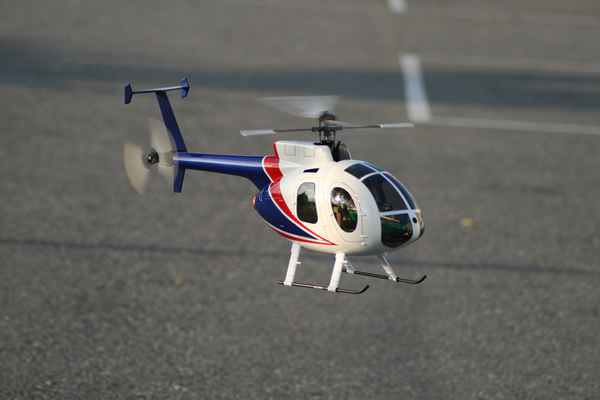

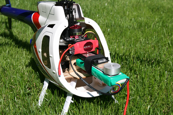

ich hatte meinen MT auch in einem Align Hughes 500E Rumpf verbaut und war begeistert!
Allerdings fliegt sich dieser dann mit ca. 1200g etwas träger aber auch sehr schön.
Ich hatte die Standardmotorisierung und dabei 7Min Flugzeit, dann waren Motor und Regler sehr heiß.
Zum Einbau:
Die originalen Holzteile fielen bei mir schon beim Ansehen auseinander und so fertigte ich stabile neue Aufnahmen. Hier gehen die Meinungen auseinander, aber ich habe geschaut, dass der MT so fest wie möglich mit dem Rumpf verschraubt wurde.
Auch die Akkuaufnahme habe ich modifiziert - sieht nicht sehr schön aus aber es hat funktioniert. Das einzig Fummelige ist die Heckanlenkung. Hier habe ich die Kugel auf die andere Seite eingedreht und an der Aufnahme etwas abgefräst. Das Heckrohr habe ich noch zusätzlich mit einem harten Schaumstoff im Rumpf gelagert.
Ich flog mit einer Drehzahl von max 2300 U/min und es gab keine nennenswerten Vibrationen - weder beim Hochlaufen noch beim Abstellen. Einzig das T-Leitwerk vibrierte im Flug ganz leicht aber das war es dann schon. Der Kreisel muss etwas anderes eingestellt werden, da das Heck zum leichten Schwingen neigt.
Leider war ich so schlau und wollte einen Tuningmotor mit 4000 U/Min einbauen und erhoffte mir ein anderes Kühlverhalten. Die Gaskurve habe ich natürlich nicht angepasst und so kam es dann gar nicht zum Start. Der MT schüttelte sich innerhalb von Sekunden vom Rumpf frei und das war es dann auch schon.
Soll heißen - Aufpassen mit der Drehzahl!
Jetzt versuche ich meinen MT in eine Agusta (nicht die von TT) zu stecken.
lg nach Klagenfurt,
Werner
