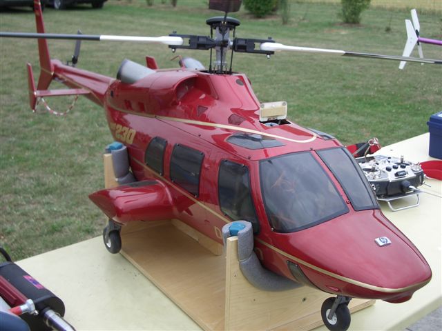

von tdo
So:
In dem Gestell ruht die Bell normalerweise.
Zuhause im Regal, zum Transport, zum Schrauben, zum Anlassen.
Das Fahrwerk kann in dem Gestell aus- bzw. einfahren, ohne irgendwo anzustossen.
Gruss,
Thilo

tdo hat geschrieben:So:
Der Dateianhang CIMG1396.JPG existiert nicht mehr.
Gruss,
Thilo
Habe ich auch :D
