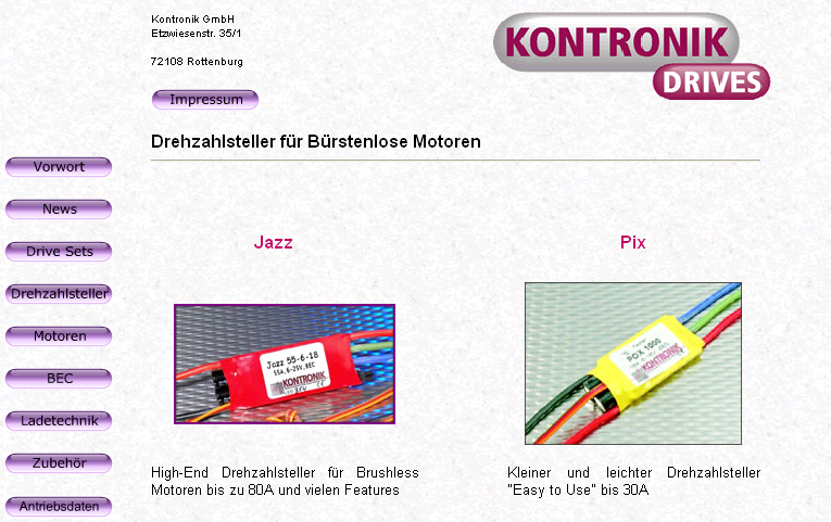

ich bitte um Aufklärung:
Was in euren Augen ist eigentlich ein "Steller" und was ein "Regler"???
Viele Grüße,
Heiko

Beitrag von heikom »
könnte man so sehen!
Aber warum nennt Kontronik seinen Jazz einen "Steller"?
Und warum heißt das gleiche Teil im e-heli-shop "Regler"?
Und warum ist bei einem Boot oder Auto ein "Regler" eingebaut?
Mit einem Regler kann ich die Motordrehzahl stufenlos regeln. Wenn der Regler in der Lage ist, selbstständig eine voreingestellte Drehzahl zu halten, hat er einen "Helimodus" (Jazz) oder einen "Governer Mode" (z.B. Align).
Früher gab es häufiger Teile, die mittels Sanftanlauf den Motor auf max. Drehzahl gebracht haben (z.B. Segelflugzeuge mit Motoraufsatz). Das sind in meinen Augen "Steller", weil die den Motor auf eine Drehzahl "stellen".
Jetzt du:
Viele Grüße,
Heiko

heikom
Beiträge: 251
Registriert: 06.08.2005 20:49:44
Wohnort: Wülfrath
G E N A U , Wolfgang !
Das wollte ich damit sagen: Mittlerweile weiß keiner mehr genau, was ein Steller und was ein Regler ist !!!
Selbst Kontronik nicht:
Viele Grüße,
Heiko
