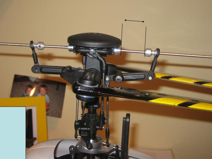

ich habe einen gebrauchten Logo gekauft an dem die kleinen Distanzröhrchen auf der Paddelstange fehlen.
Kann von Euch jemand mal die Dinger ausmessen?
Es handelt sich um ein langes Röhchen für Softies und um eine kurze Verlängerung für die 3 D Einstellung.
Zur Verdeutlichung hänge ich ein Bild hier ran.

28 mm, für 3d,
Stefan

Hast Du auch das Maß für die softe Einstellung, also nur ein Röhrchen?

Hallo Hermann,
die Stellringe musst Du aber noch umdrehen, die "Kugel" gehört immer nach innen :-)
Gruß Arnd

hi Hermann,
die kleinen Verlängerungen haben die Masse 3*4*12mm (Art. = 3032), plus die langen Verlängerungen (siehe oben) = summa summarum 12 + 28mm = 40mm,
Arnd hat Recht, Stellringe umdrehen, so daß die Kugel AUSSEN ist :wink: :D
Und bei den langen Mischhebeln für softes Fliegen am kurzen Ende AUSSEN einhängen !
Stefan

Ich hab das jetzt jetzt alles umgesetzt und die durchsichtigen 3-D Paddel gegen die Old-School-Dinger vom Logo 10 getauscht..........und der Heli fliegt wie auf Schienen!
