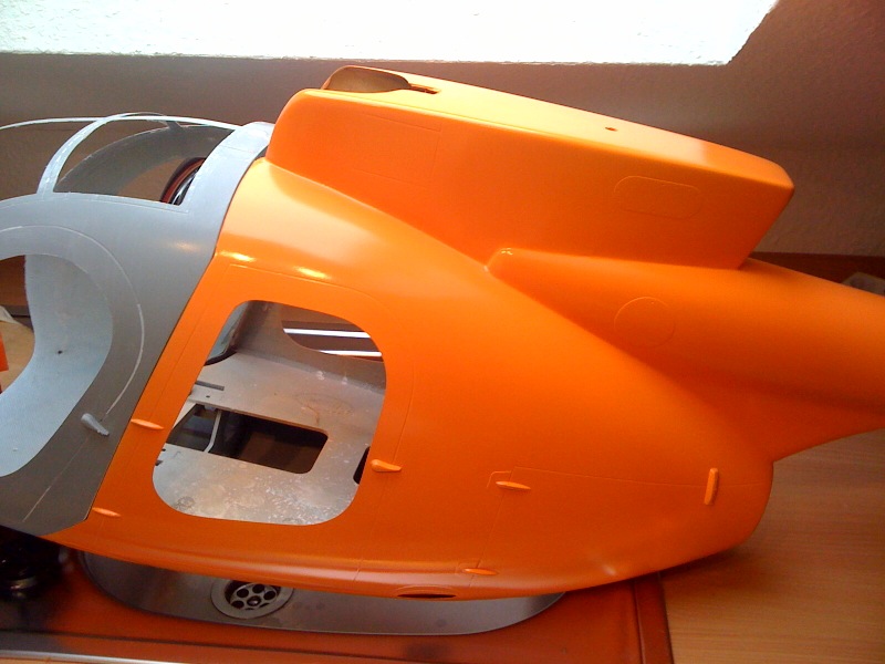

habe ne unlackierte 50er Hughes und ne unlackierte 60/90er Bell 222 von Funkey.
Die Hughes hatte ich (kostenlos) lackieren lassen, mein Freund hatte das
Teil über nen halbes Jahr, bevor er endlich angefangen hat.
Die 222 wollte ich von Anfang an selbst lackieren, habe mittlerweile auch
echt viel Lehrgeld bezahlt. Mit den richtigen Komponenten ist das Lackieren
aber kein Hexenwerk, das Abkleben ist viel schlimmer.
Ich verwende 1K Lack von Duplicolor aus der Dose, bei richtiger Verwendung
sind die Ergebnisse sehr, sehr gut. Ausserdem kannst du, wenn die Lackierung
nicht gefällt oder versaut ist, alles mit Aceton wieder runterwaschen - habe ich
schon zwei mal bei der Bell gemacht.
Bei der Hughes hatte ich beim Erstflug starke Vibs, an manchen Stellen ist der
Rumpf leicht gerissen u. Farbe abgeplatzt - ausbessern bzw. beilackieren war nicht
möglich. Also habe ich die 2K Lackierung mühevoll entfernt und mich entschlossen,
selber zu lackieren. Wollte auch nicht wieder ewig warten bis mein Lacker mal Zeit hat.
Hier mal nen Zwischenergebniss, noch ohne Klarlack:
Detlef
