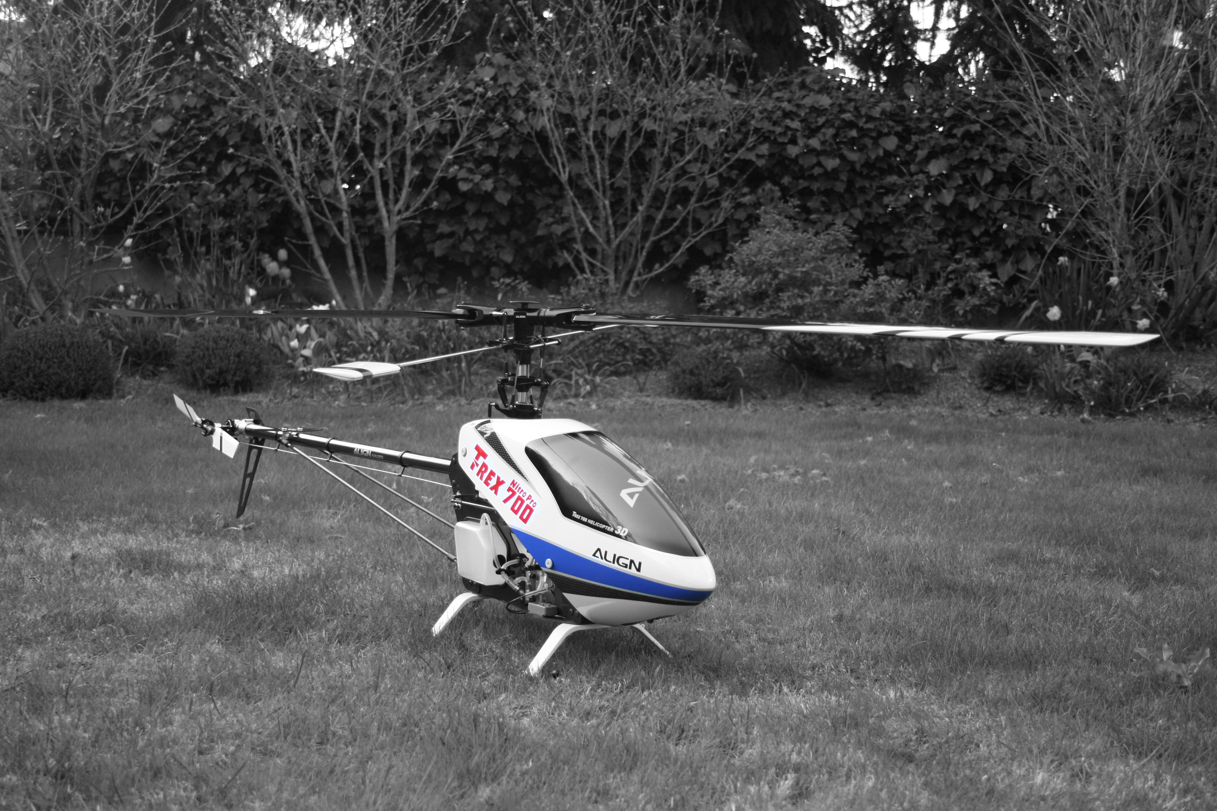

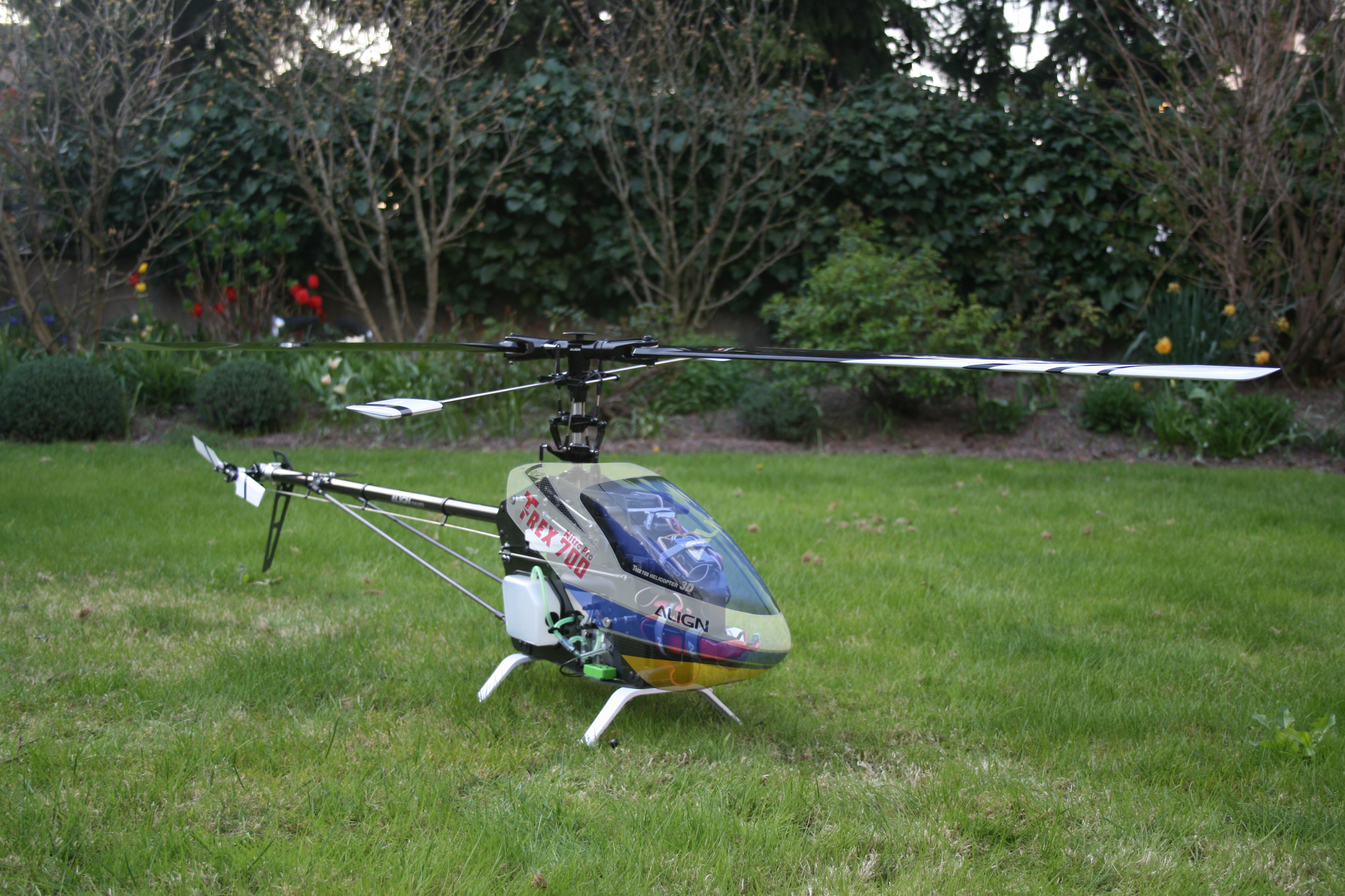

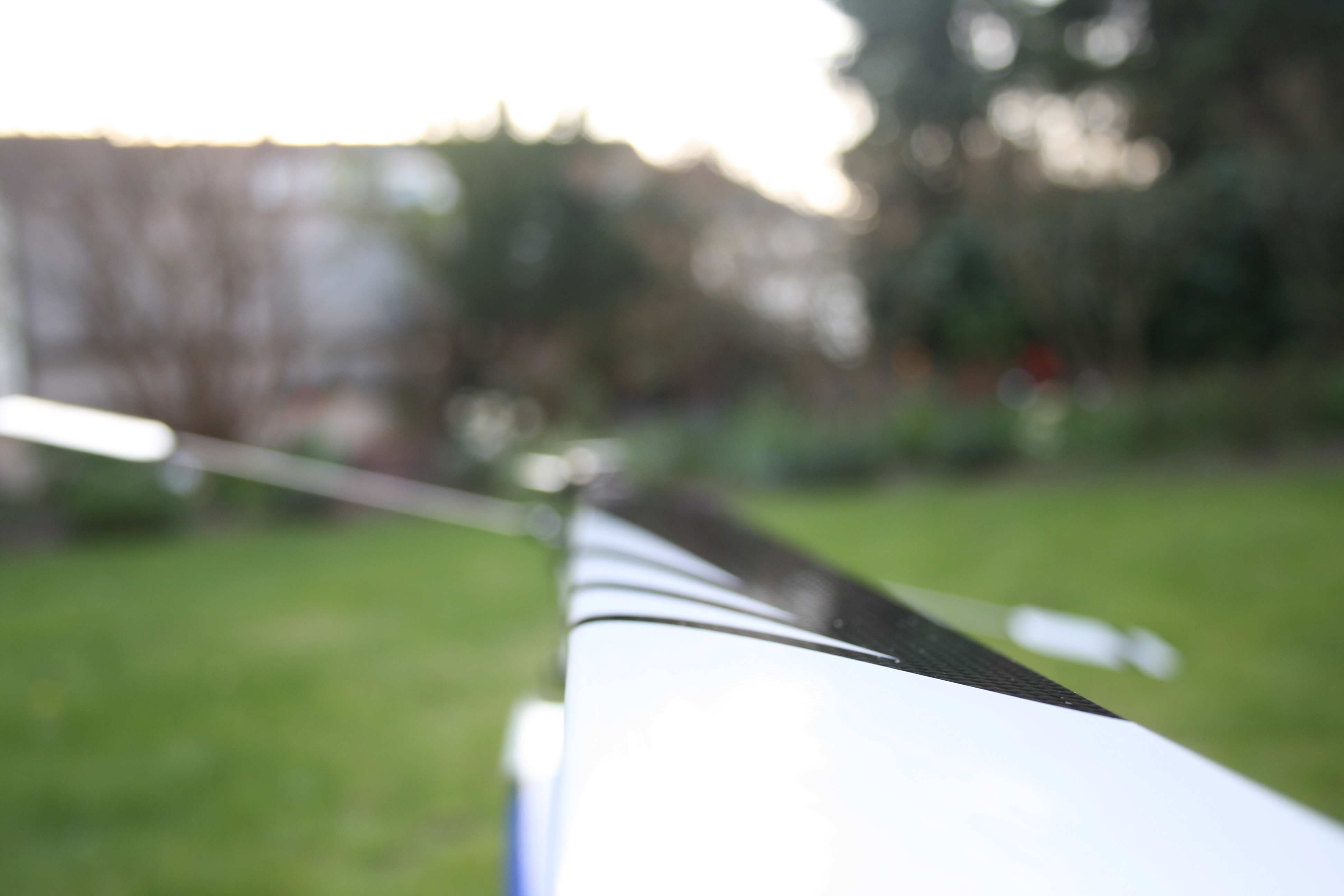

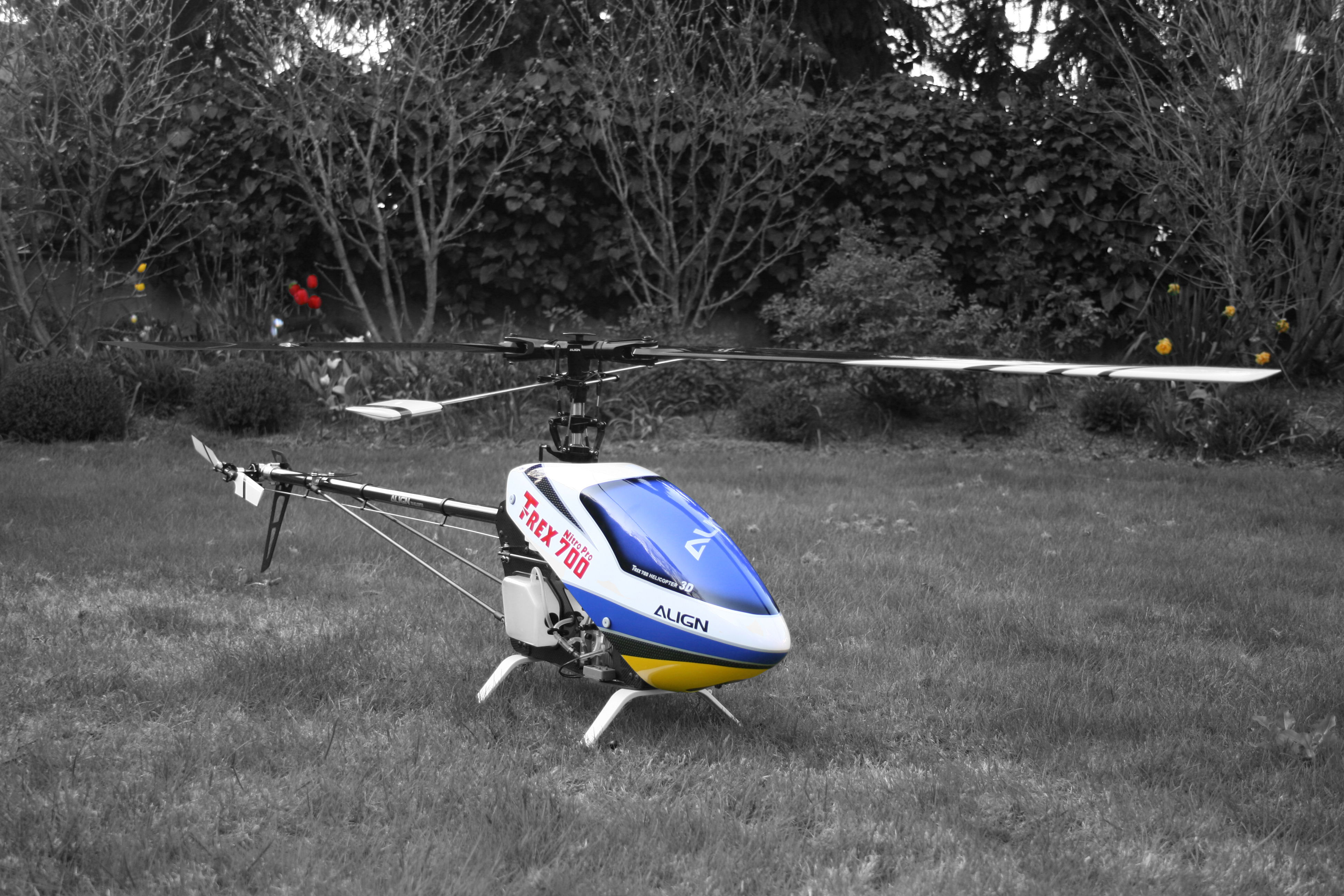

Hier also ein paar Fotos, Elektronik bei mir in der Galerie.
Extra auf einen Punkt fokussiert um einen räumlichen Eindruck zu erzeugen
Gut als Hintergrund
Gut als Hintergrund
Mit Akzenten
Mit Akzenten
Röntgenblick
Röntgenblick
Heli (2).jpg (5.05 MiB) 6620 mal betrachtet

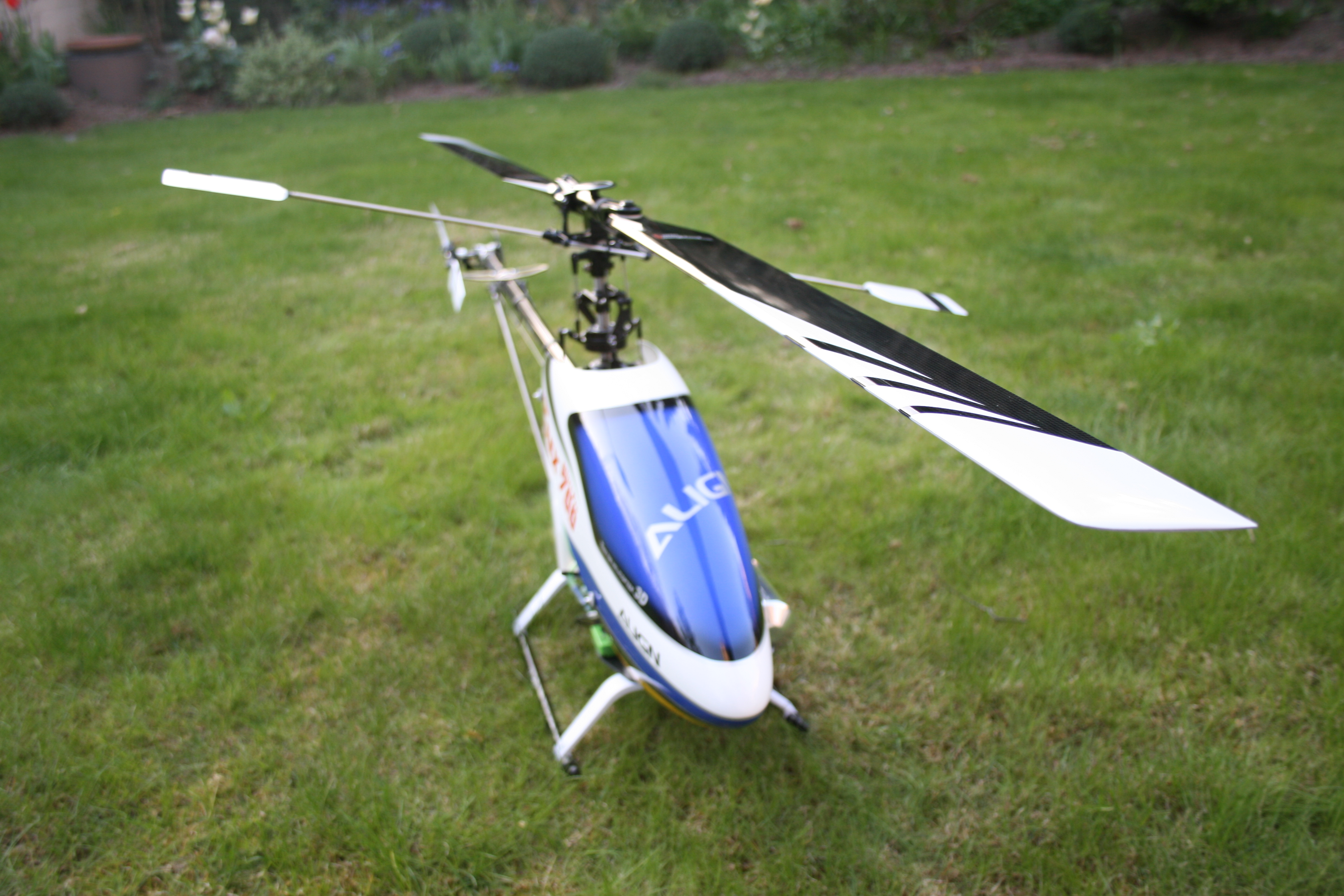

Hallo Face, das sind toll bearbeitete Fotos!
Hier ein Foto von meinem: Setup siehe Signatur. Ich habe noch eine Heckverstrebung und hinten den Hebelarm gegen einen aus Alu eingetauscht. Zusätzlich habe ich noch die Haubenhalter zum schrauben hier liegen - jetzt ist aber erstmal mein 600er mit dem Beast wieder aktuell... Der Nucki ist getuned mit Slogan "Papa ist the best!"

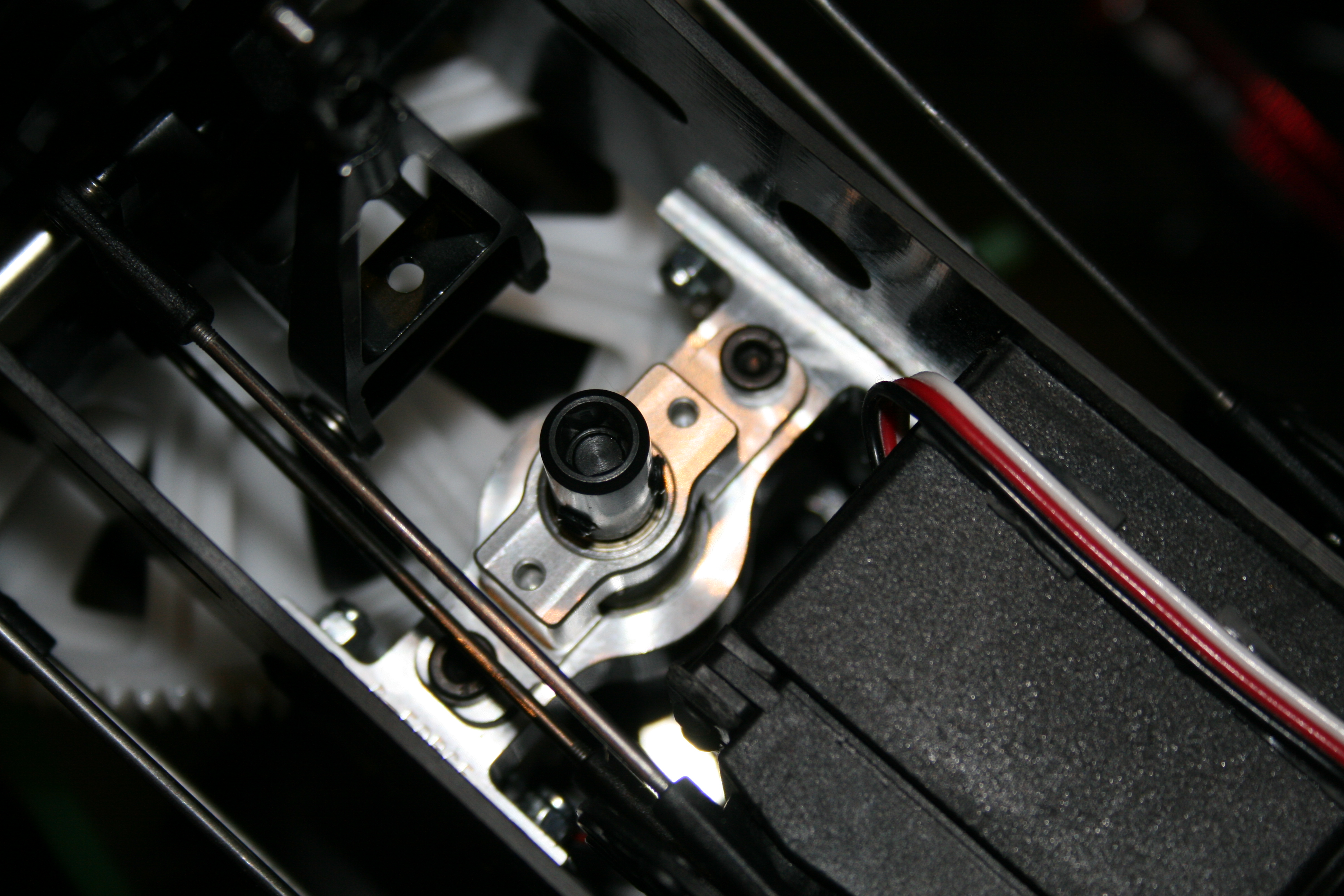

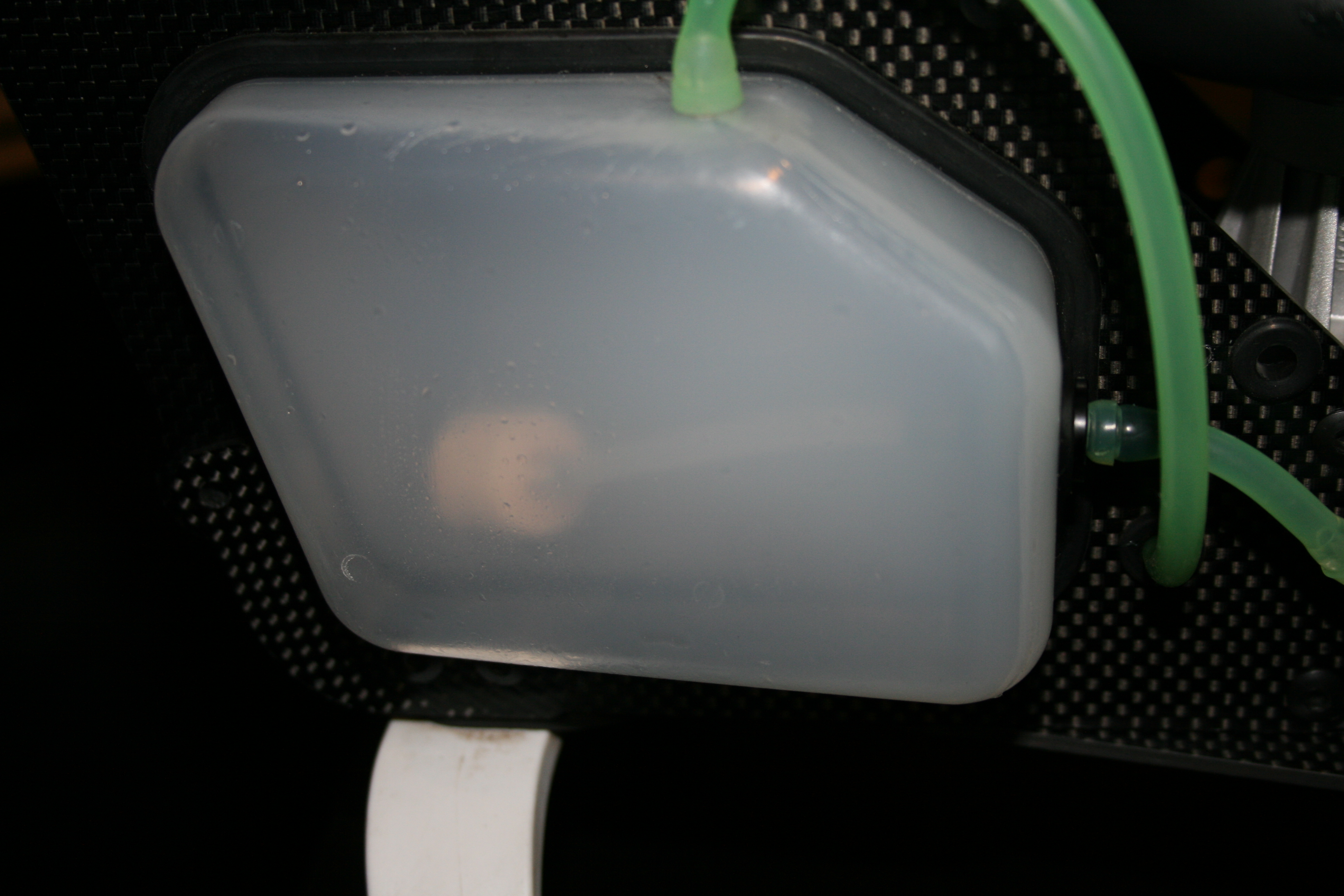

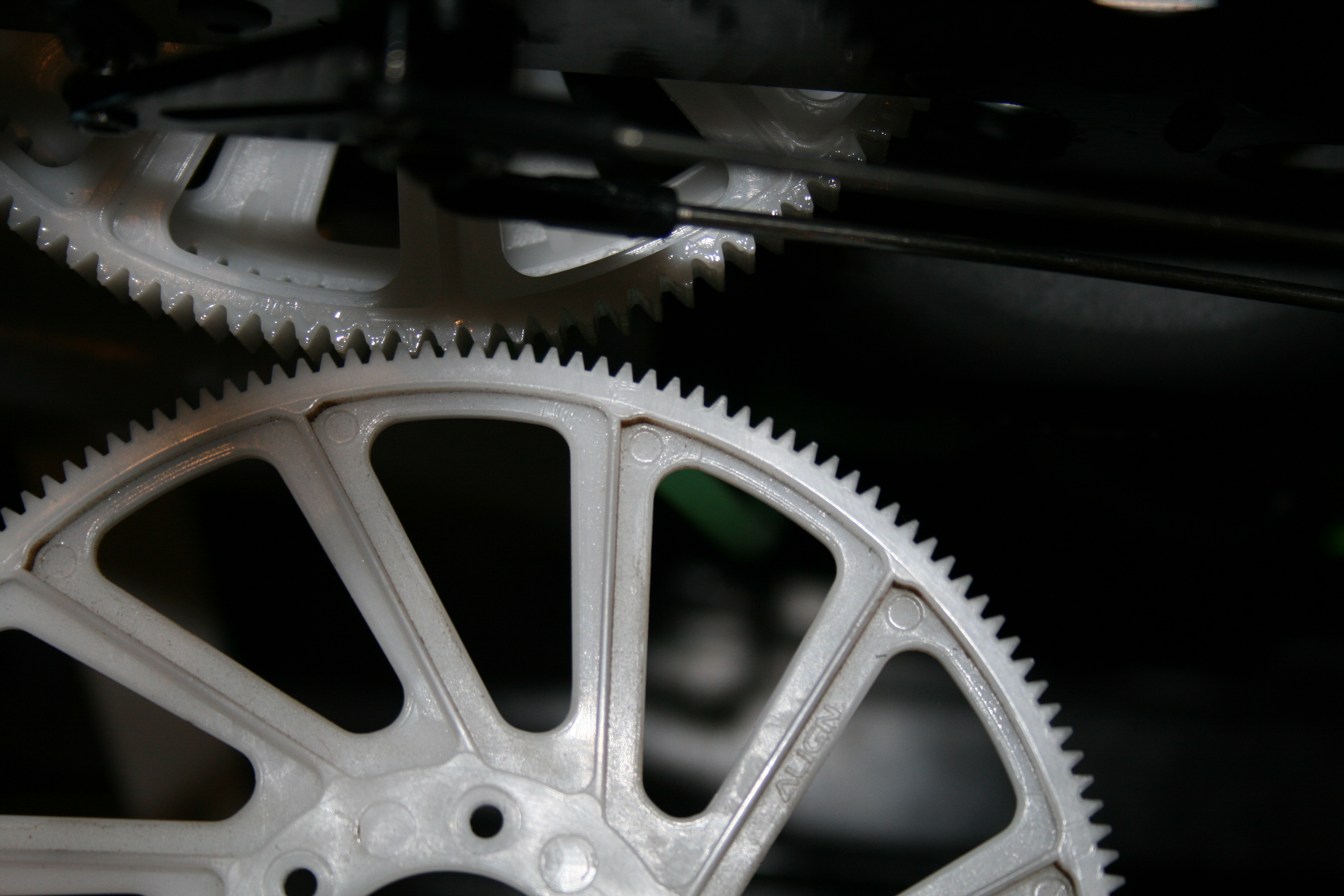

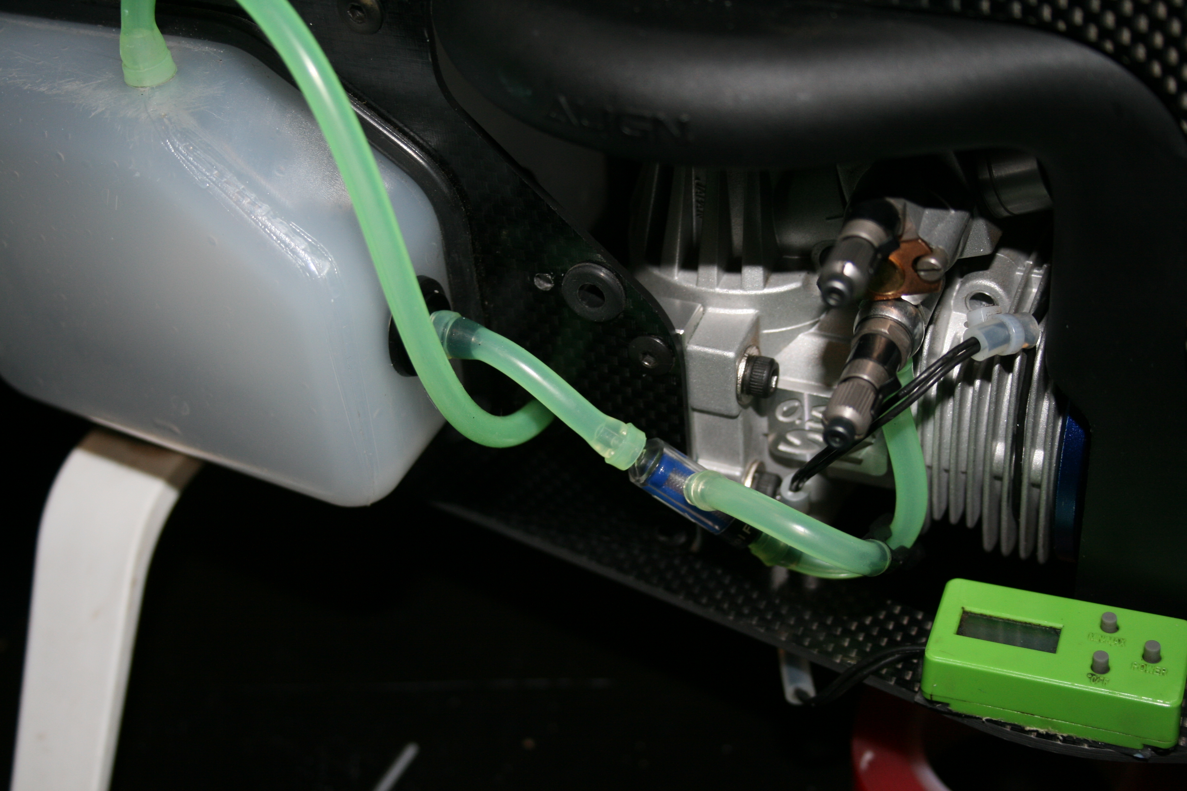

Update: Hier seht ihr das Modul-1-Umrüstset von Align, ich habe zudem einen OMI Fuelmagnet verbaut und von GForce diesen Motorenlagerblock oder wie sich das nennt, bestehend aus der Halterung der Kupplungsglocke und den Motorenhaltern aus Alu, beides mit Langlöchern versehen um das Flankenspiel richtig einstellen zu können. Das habe ich jetzt einfach mal so eingestellt das man ein Stück normales Papier noch gut rein und wieder rausbekommt, jetzt kann man die Kupplungsglocke ganz minimal verdrehen, d.h. zwischen den Zähnen ist ein feines Spiel und das Zahnrad läuft frei, denke das passt jetzt so ganz gut. Allerdings muss ich sagen das der Rundlauf des Align-Rades nicht so der Hit ist, beim Drehen hört man ein regelmäßig wiederkehrendes Geräusch da, wo das Flankenspiel wohl geringfügig geringer ist. Naja... Bilder gibts unten.
Witziger Effekt: kupferfarben dort, wo nicht das Blitzlicht der Kamera hingefallen ist sonder das meiner Lampen... die Gestänge etc rosten nicht.

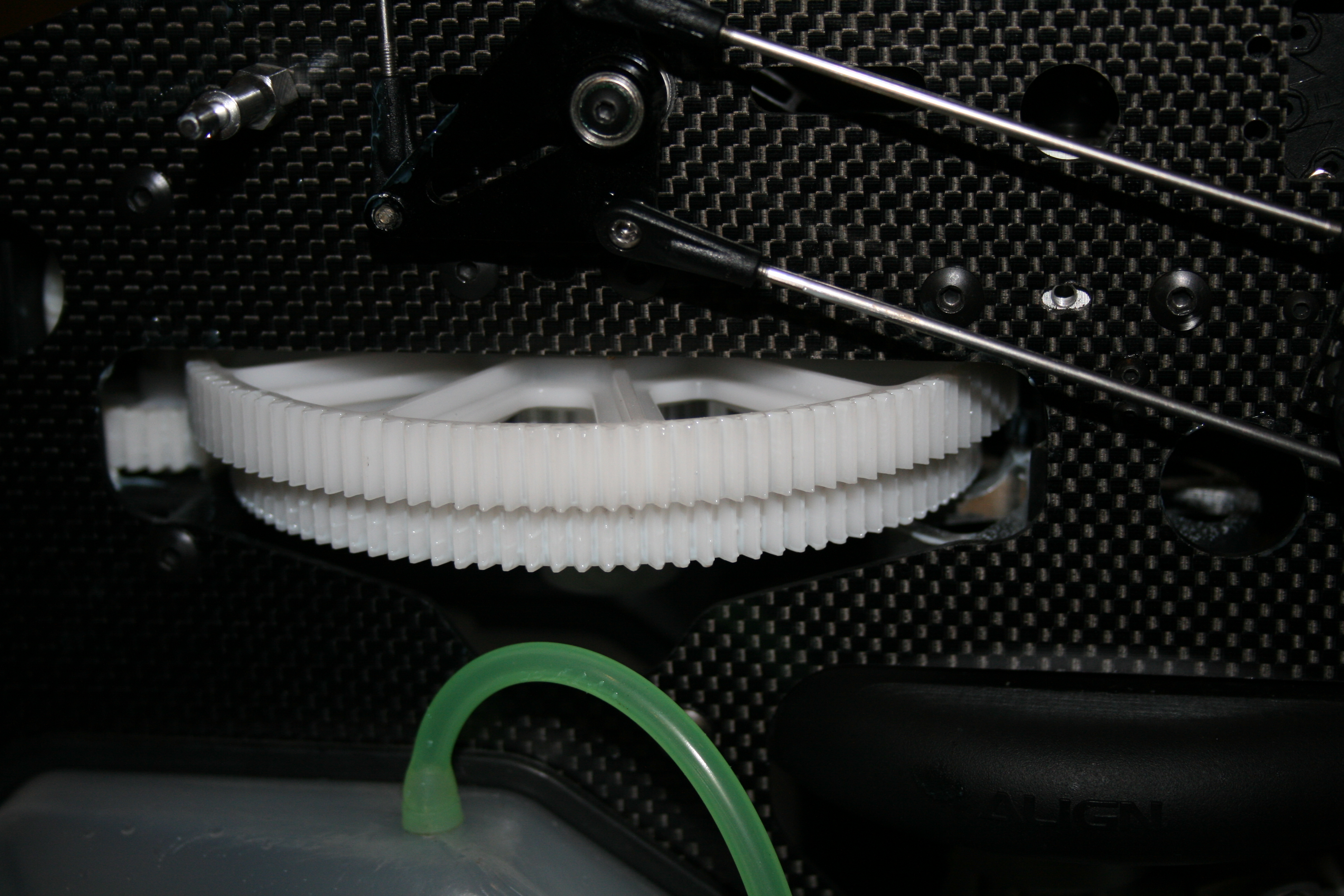

Männerzahnrad ;)
Männerzahnrad ;)
