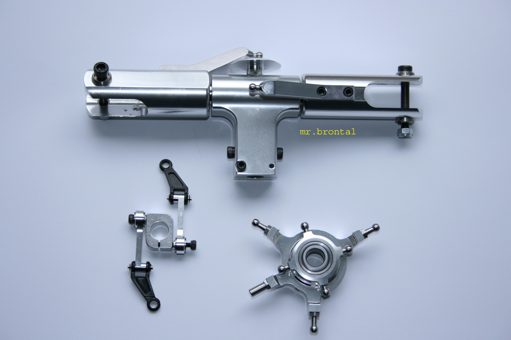

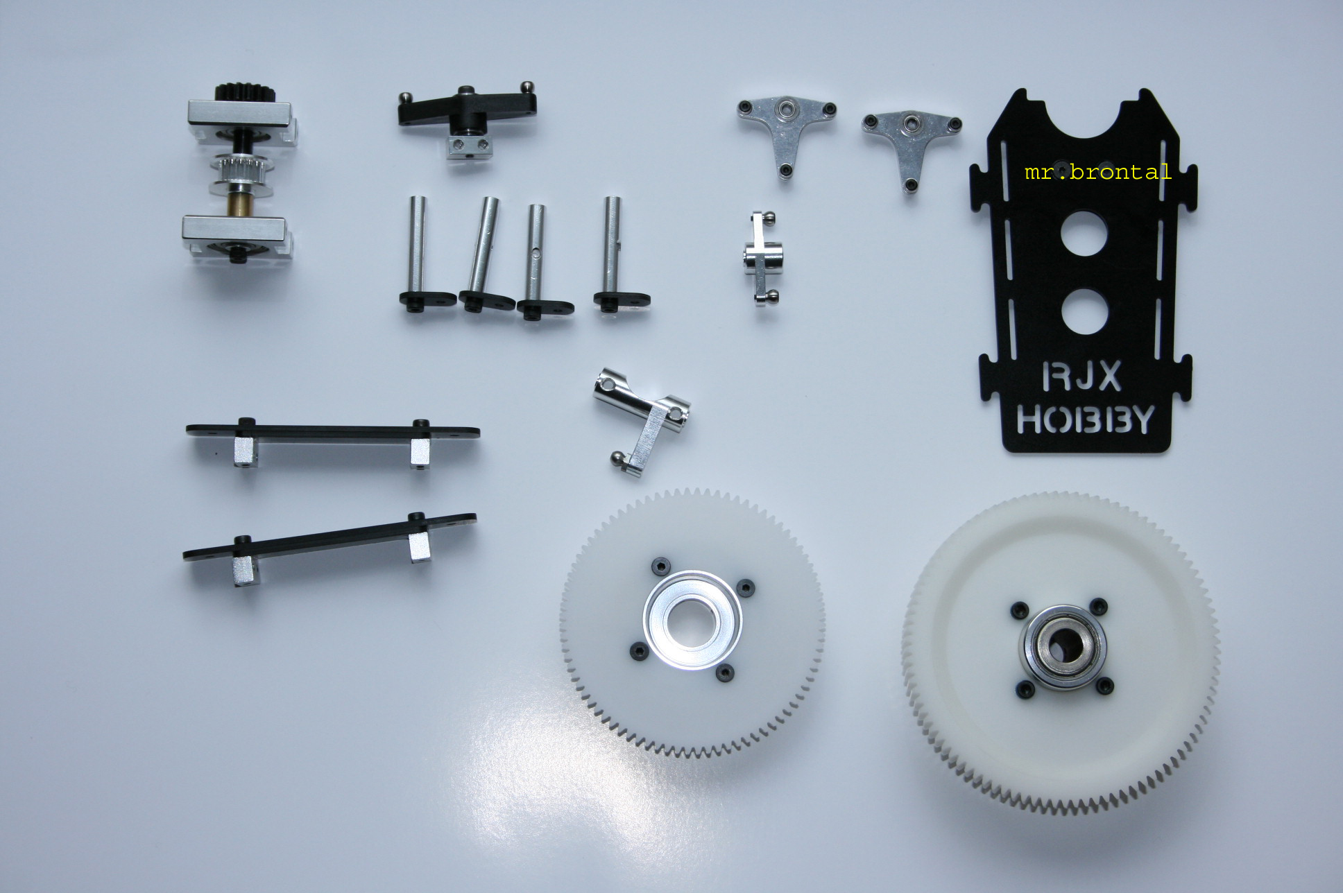

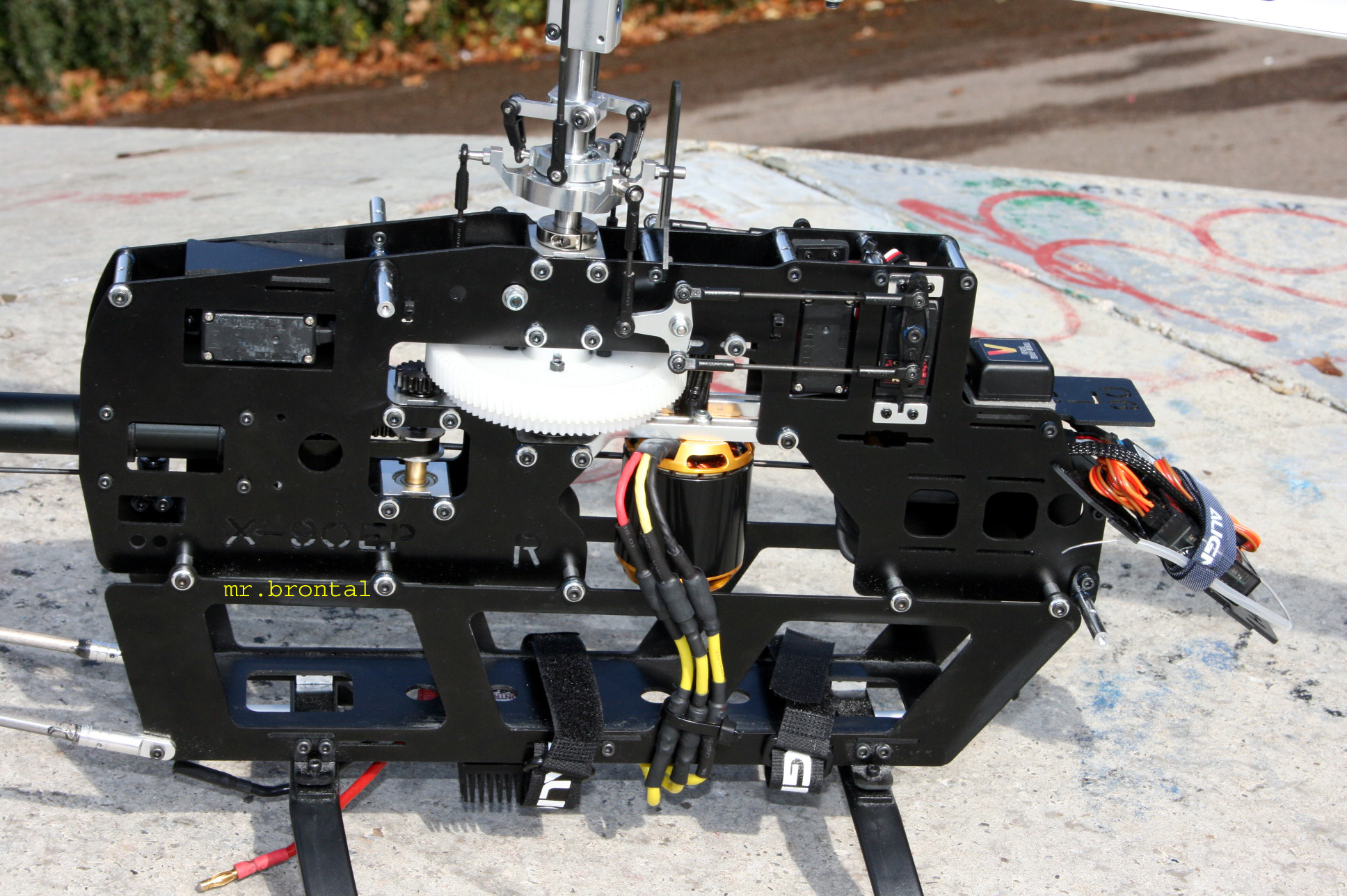

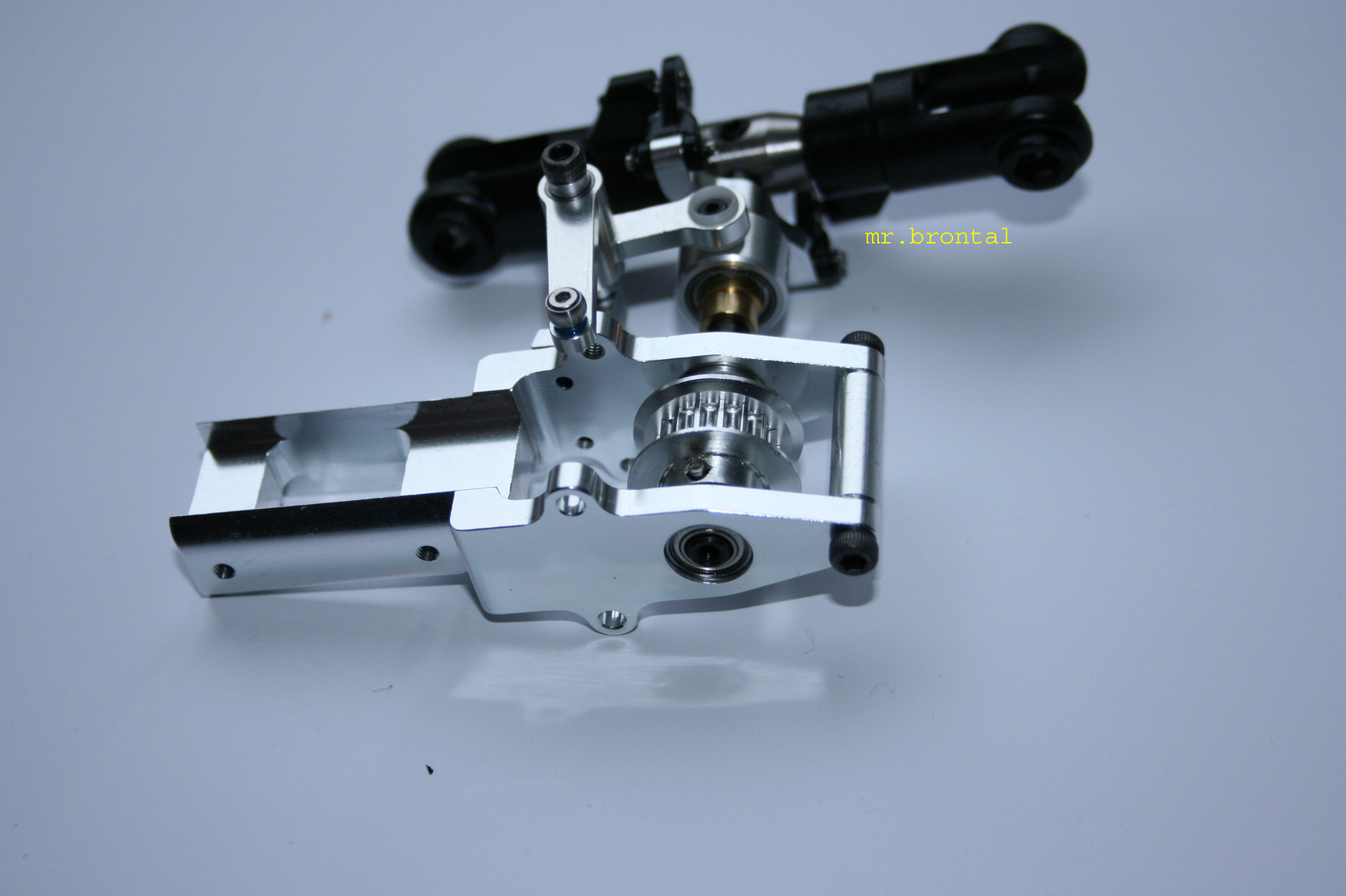

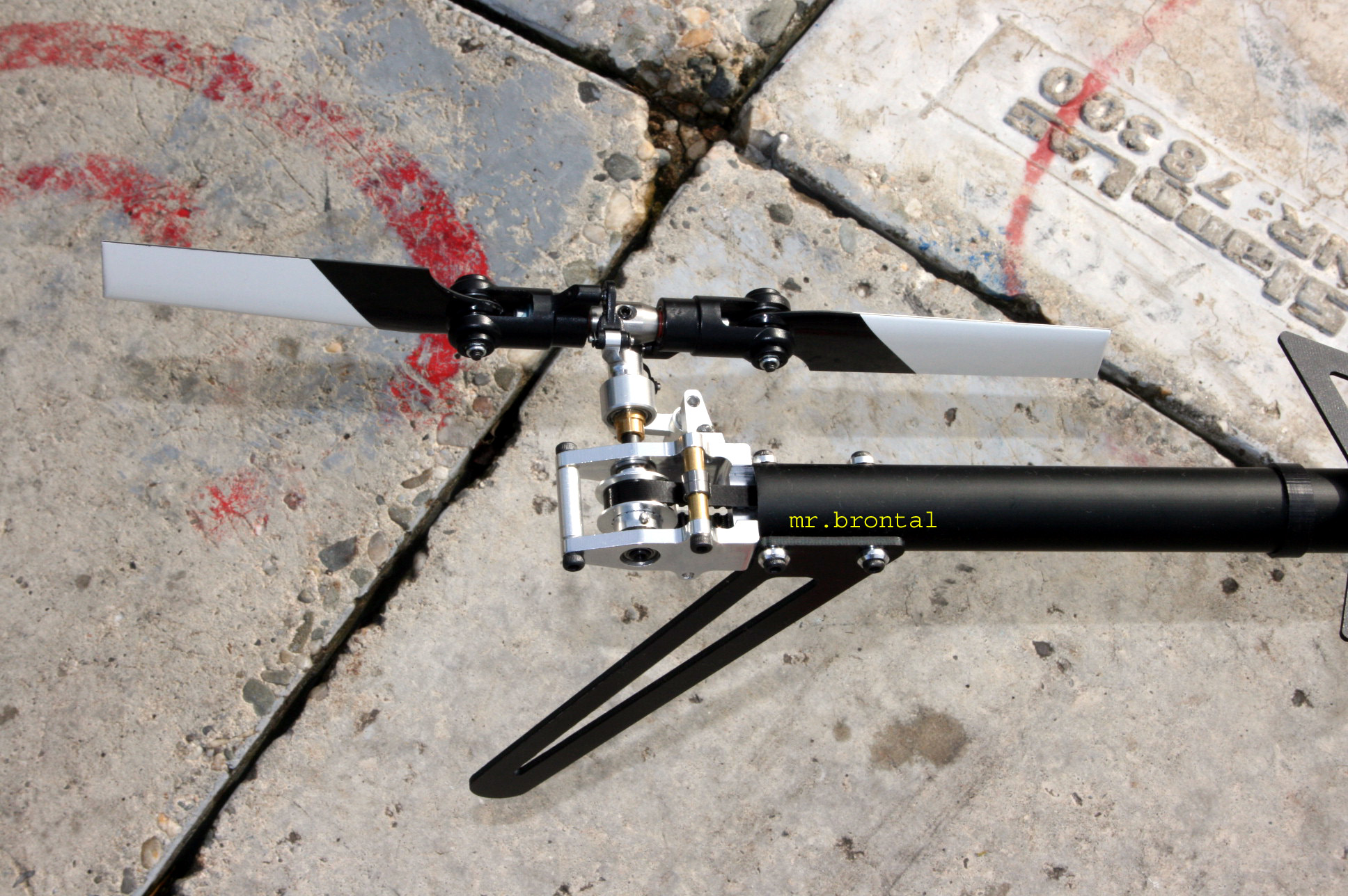

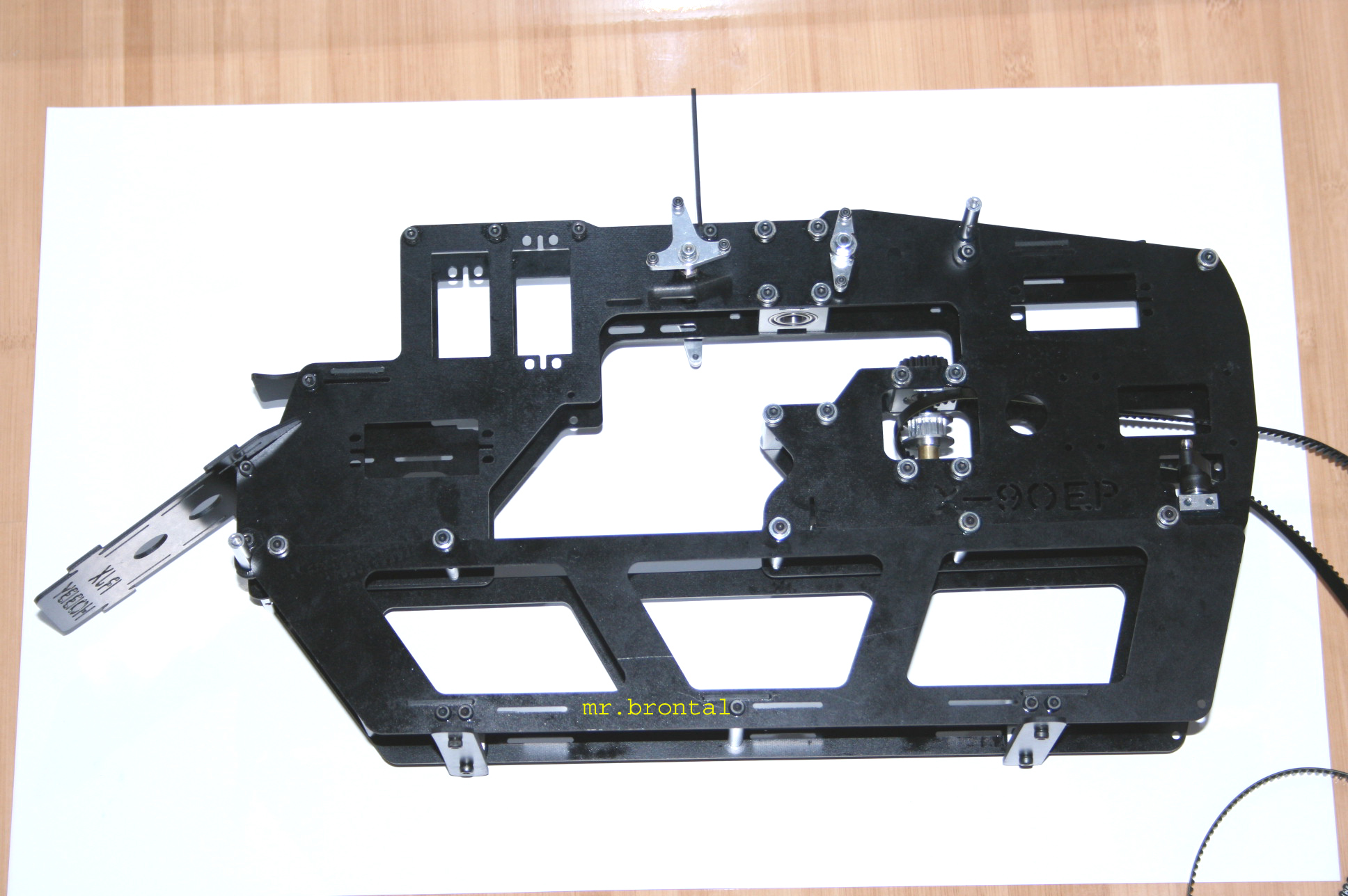

so hier meine neuanschaffung rjx ep90
Technical Data:
Overall Length: 1340 mm
Overall Height: 430 mm
Overall Wide: 210 mm
Main Rotor Diameter: ca.1560 mm
Tail Rotor Diameter: ca.280 mm
Gear Ratio: 9:1:4.7 (others Optional)
Gross Weight: 4200g - 4600g (Depending on Equipment and Main Blades used)
Features
* Gear ratio 9:1:4.7
* CNC cut helical main gears (not moulded)
* Full programable CNC head
* Alum parts machined from Aircraft 6061 & 7075 alum
* easy breakoff Canopy standoff mounts to protect frames
* Very light weight
* double one way bearing for torque tube system.
* beefed up tail pitch slider
* 3 main shaft bearing blocks
* Torque tube and belt tail, easy to switch
der ep ist mit riemen und flybarlesskopf
folgende komponenten werden verbaut
jive 80hv
scorpion 4035-560
ts servos futaba s9451
heckservo bls 251
v-stabi
lipos 10s 5000mah turnigy
ritzelung 93/10
hauptrotorblätter rjx cfk 690 mm 181 gramm
schätze das ich später auf ca 4600-4700 gramm abflugertig kommen werde!
werde hier noch nach und nach paar deatailpics posten!
bisher verlief der bau völlig problemfrei alles passte sauber zusammen die baugruppen in den tüten und anleitung ist sehr gut gemacht!

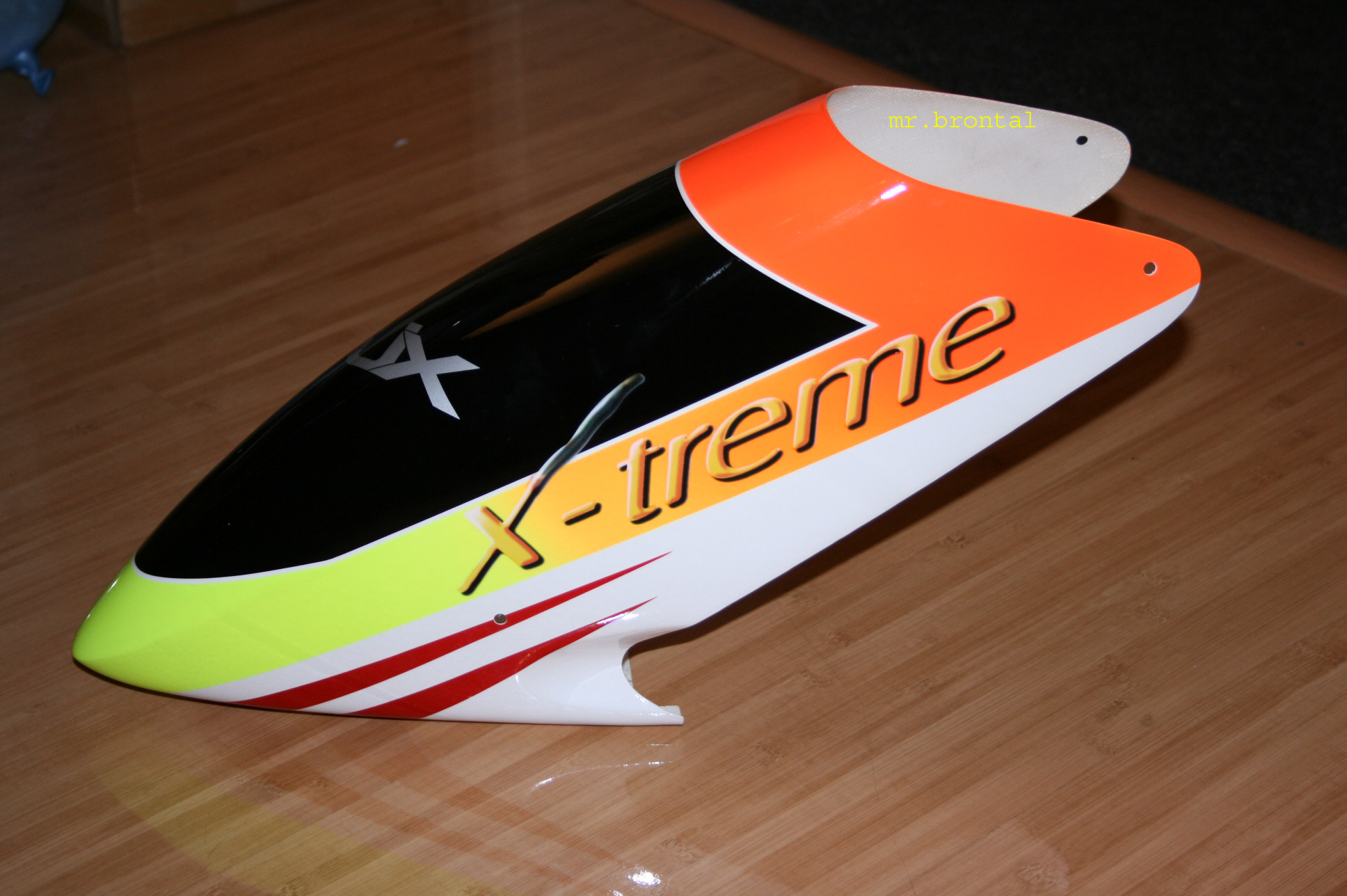

die haube gefällt mir auch sehr gut und ist sauber verarbeitet!
an dem 90er im vergleich zum 50er sind einige sachen anderst! werde mich mal informieren was neu ist!

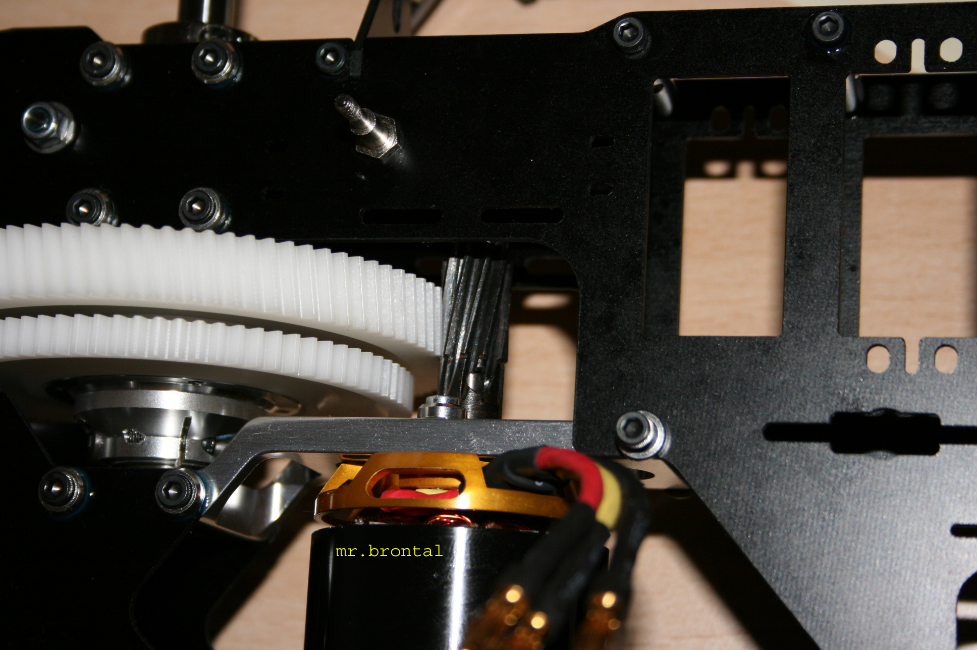

- hier nicht täuschen lassen das 3lager is für mich nur als test für die hrw wird durch den motorträger ersetzt!

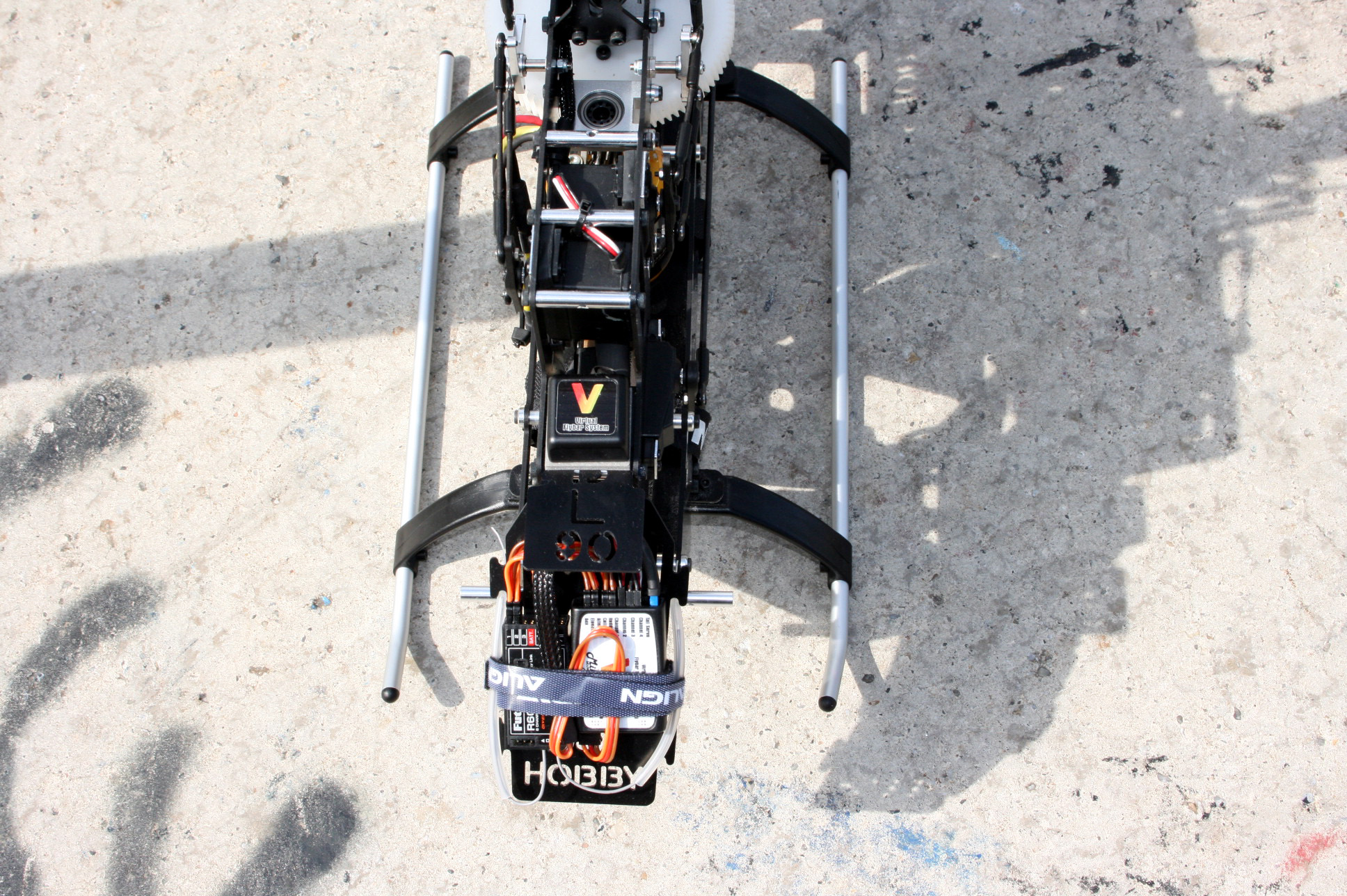

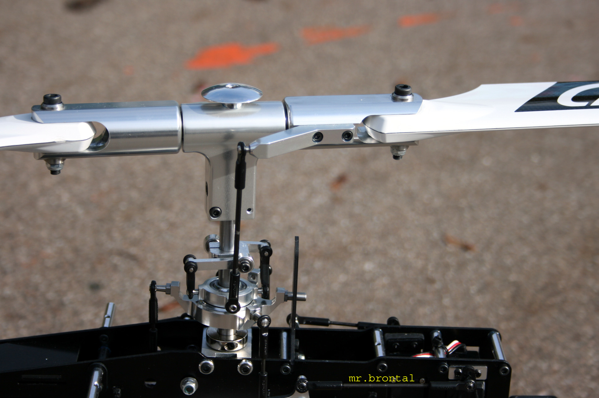

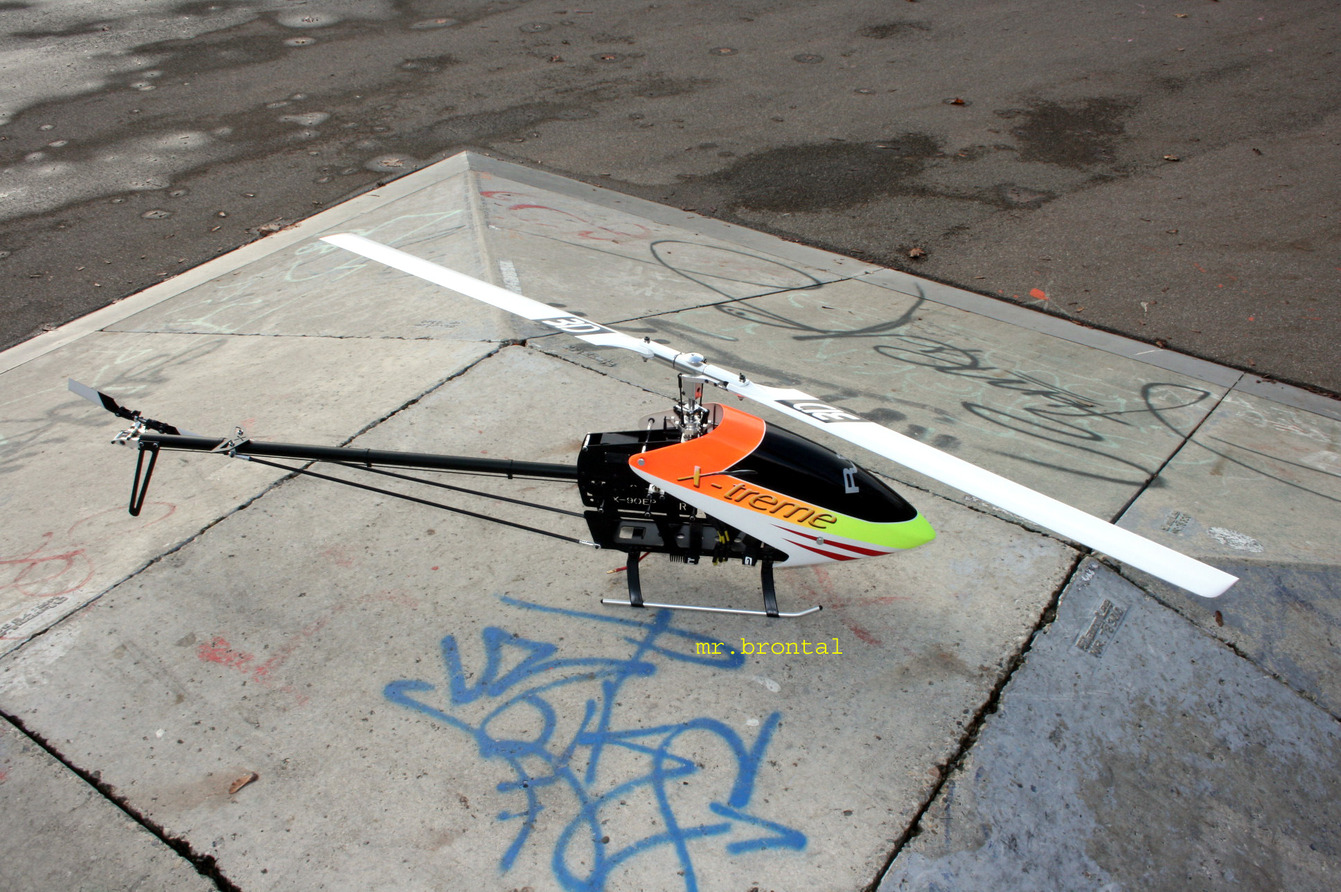

so der heli ist nun fertig gebaut alles problemlos!
werde noch den schwerpunkt ermitteln und die akkus danach ausrichten und dann die endgültige akku regler verkabelung vornehmen!
der heli wiegt nun flugfertig 4600gramm mit 10s 5000mah
mein 10s 5000mah 30c wiegt 1330gramm

@brontal: Kannst du was zum Stromverbrauch sagen? Ich habe nur 10s 3700-4000mAh (Rhino 25C bzw. Trunigy 30C) und überlege meinen 50EP auf 90EP zu stretchen. Bin mir nicht sicher, ob das noch geht oder zu grenzwertig ist. Ausstattung ist ansonsten sehr ähnlich (YGE 120HV statt Jive 80 HV, Savöx statt Futaba).
Welche Größe haben die Heckblätter?

also die Heckblätter an meinem 90er RJX haben glaub ich eine länge von ca. 95mm !
Bin gestern mit hoher Drehzahl geflogen (nur Rundflug und Flips) und hab aus meinen 12s 4000er Turnigys 30C ca. 2700mAh innerhalb von 6:30 Minuten rausgezogen... Mit meinen 3600er Tunigys sogar noch etwas weniger, da die Lipos ja auch leichter sind !
Hoffe das hilft dir etwas ^^
