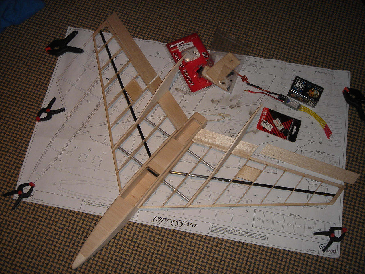

Der Winter ist so gut wie vorbei und mein Impressivo ist noch immer nicht fertig. :oops:
Aber heute habe ich schon mal das Flächenprofil beschliffen.
Eigentlich ist es nicht mehr viel, aber schleifen und bügeln werden doch noch ein bisschen Zeit in Anspruch nehmen.
Dann Komponenten rein und starten! :bounce:

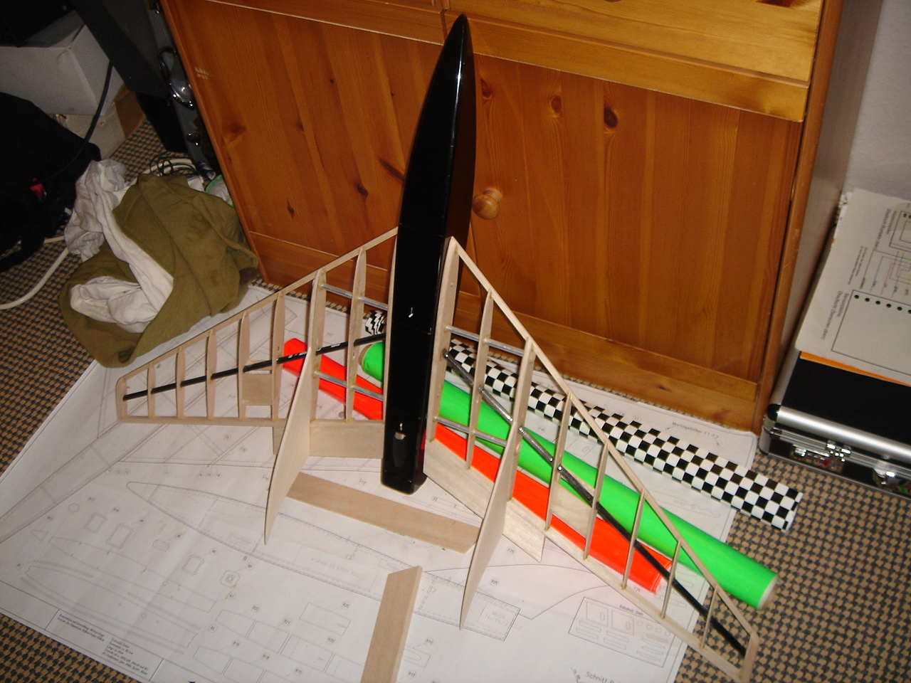

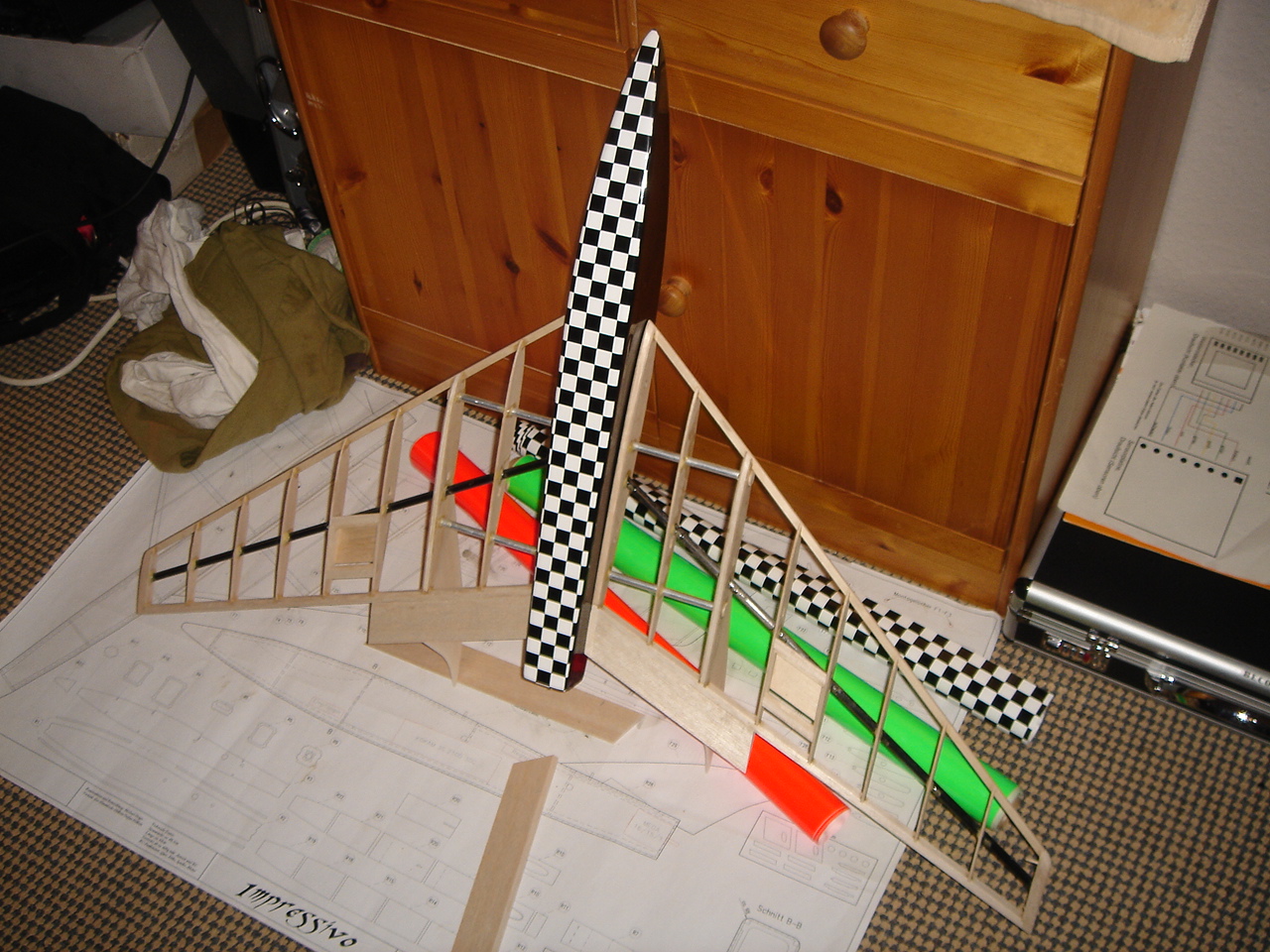

Heute hat der Rumpf einen Motor bekommen und Oracover.

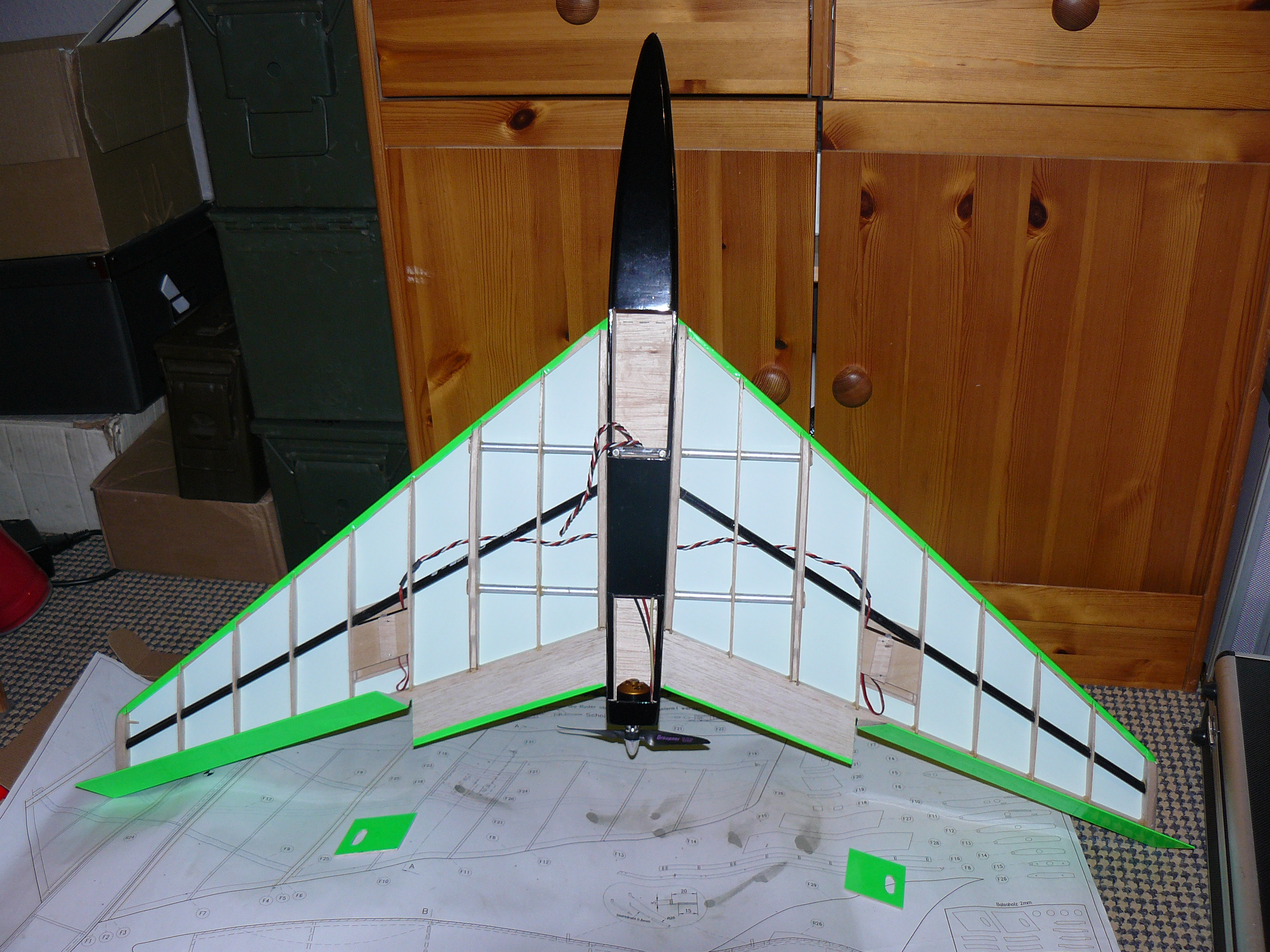

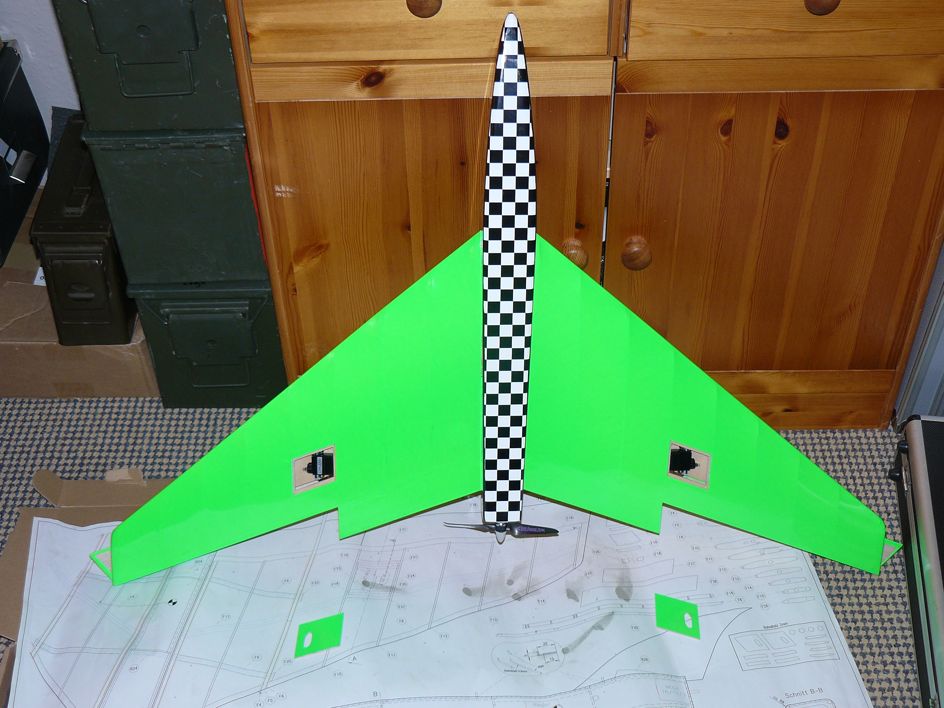

Die Unterseite ist inzwischen bespannt, sowie Servos und Motor (Axi 2212/9D) eingebaut.
Morgen gehts weiter!

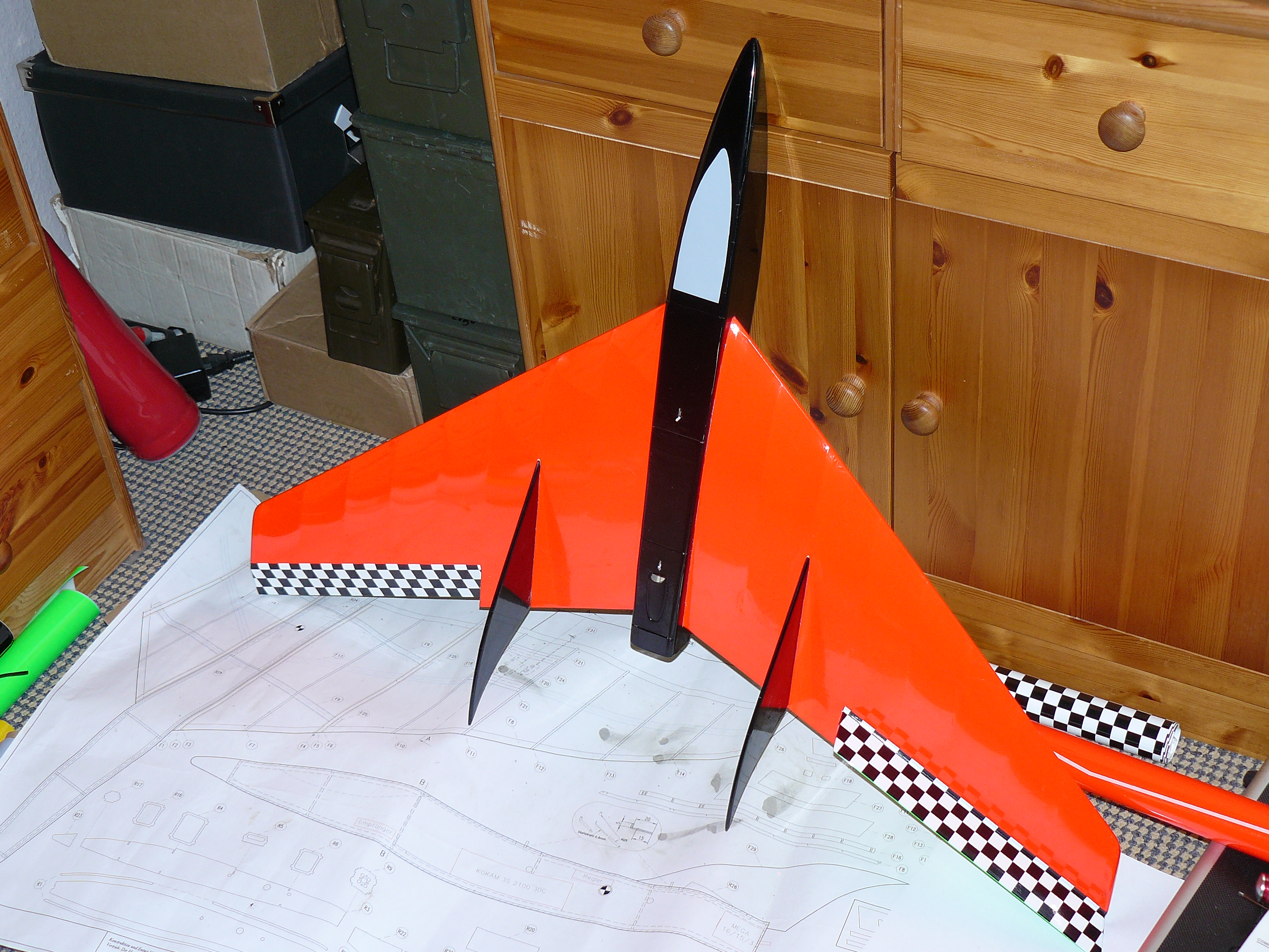

Inzwischen ist auch die Oberseite fertig.
Keine Ahnung, warum die Farbe auf dem Foto so scheisse aussieht?! In Natura ist das ein freundliches schickes hell leuchtendes Orange/Rot.
