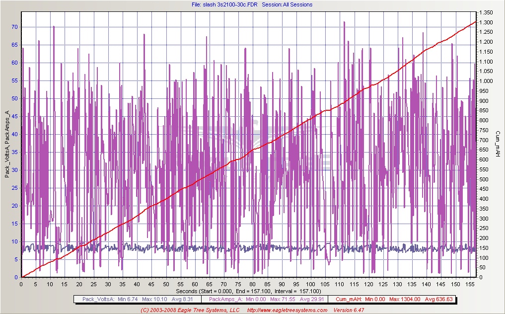

Gute Frage, die Vermutung liegt nahe - kannst du den Antrieb nicht mal loggen ? Ich blas aus dem Velineon BL im Slash kurzzeitig 900 W raus ( 3s Lipo ), das ist natürlich schon derbe. Ist bisher mit nem 2200er 35c ganz gut gegangen, wird aber deutlich wärmer als im Heli. Liegt aber daran das der Car-Antrieb mehr hohe Peaks in kurzer Zeit draufnagelt als beim heli. Aber der geht auch mit Fepo wie Gift, und was die nicht hergeben setzt der Antrieb halt net um - da ist halt bei weniger Schluß. Von daher vielleicht ne Überlegung, dem Wägelchen nen entsprechend dimensionierten FePo zu spendieren ?
Anbei mal ein Log vom 3s 2100 30c FePo, da haut´s schon über 70A durch. Funny an der Sache : durch die niedrige Spannung und das hohe Akkugewicht stellt er sich nicht auf die Hinterbeine, dafür malt er schwarze Striemen auf den Asphalt :D
