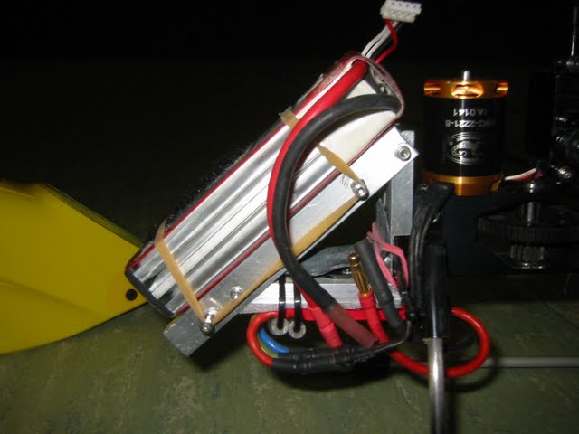

ich hatte das vor zwei Jahren auch gemacht mit einem Scorpion Motor. Hab um den Schwerpunkt hinzubekommen eine Art Akkurutsche gebaut um Akkus vom T-Rex 450 (Saehan 3S 2500mAh) zu verwenden. Für die Halle ging es, aber für Draussen?? Hab nur wenige Flüge gemacht in der Konstellation. Mittlerweile bin ich Spiritfrei.
Um euch mal zu zeigen, wie ich die Akkurutsche gebaut hatte, hänge ich mal ein Foto an. Wenn noch weitere Fotos gebraucht werden poste ich noch welche. Die Akkurutsche ist übrigends das letzte Teil was ich noch habe irgendwo.

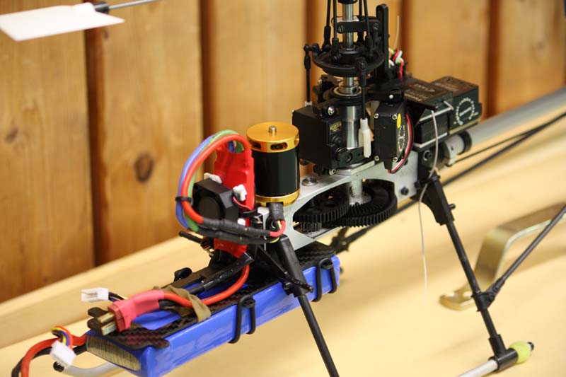

Mitte Februar - der erste Beitrag im Spirit-Forum dieses Jahr!
Gibt es überhaupt noch Spirit-Flieger? Ich hoffe schon!
Natürlich hat mir der Motor keine Ruhe gelassen. Die ganze
Angelegenheit wurde arg beschleunigt, da mein Twist nun so
arg merkwürdige Geräusche abgibt. Einsenden nach Kontronik,
oder den Scorpion neu kaufen? Ich habe mich für den Neukauf
entschieden mit folgendem Zwischenresultat:
- extrem niedrigerer Neupreis (45 EUR)
- deutlich kleiner Abmessungen. Ein wenig fummelig bei der Montage
und der Justierung des Ritzelspiels.
- angenehmes Laufgeräusch (relativ ähnlich zum Twist 37)
- fast identische Leistungsabgabe (soweit man das in einer Halle testen kann)
- optimaler Schwerpunkt mit 3300er Zippys
Wenn sich die Freilufterfahrungen mit den Erfahrungen in der Halle
decken, dann kann man den Motor als guten Ersatzmotor bezeichnen.
Gruß Jens
