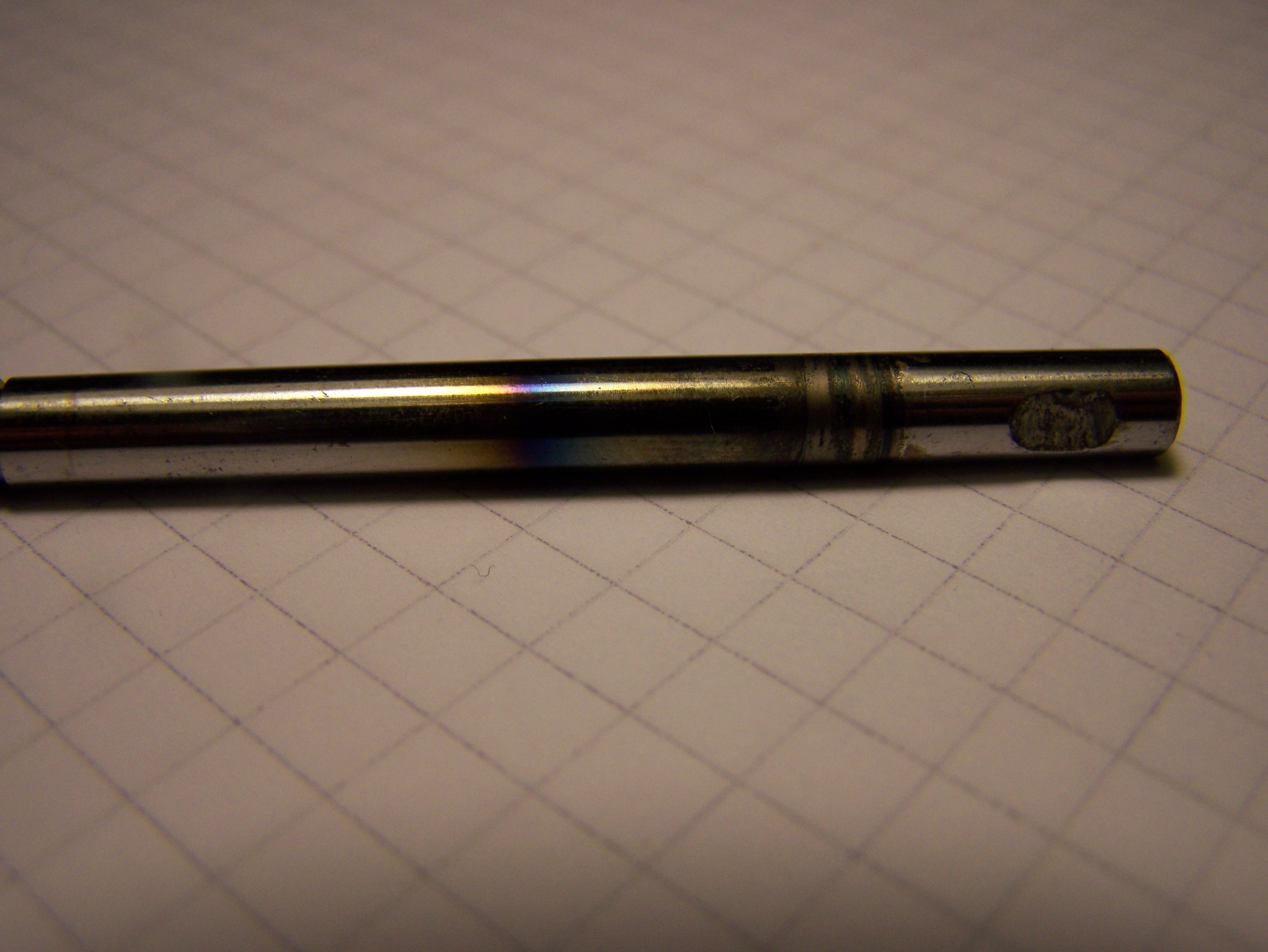

Hallo!
Habe heute vormittag erlebt, wovon ich eigentlich nur schlecht träumen könnte. Bei sehr schnellem Rundflug aus einer engen Kurve kommend hat mein Hauptrotor aufgehört zu arbeiten. Für ne Auro war keine Energie mehr in den Rotorblättern, da diese durch den engen Turn schon verbraucht war. Also fiel er aus gut 15m Höhe in den Acker, aber zu meinem Glück auf die Kufen. Der Schaden hält sich in engen Grenzen. Die Elektronik wurde allerdings noch nicht geprüft!
Ursache findet ihr auf dem Bild:
Da ist einfach die Welle abgerissen!!! Davon habe ich auch noch nicht gehört....
Eine Erklärung kann ich mir nicht geben!
LG Peter

Blöde sowas.
Zur Erklärung: Ich würde tippen, das lager war schon hin. Die Welle ist ja nicht "wie üblich" am Einstich für den C-Clips abgeschert, sondern weiter unten. Für mich sieht das aus, als ob die Welle da schon deutlich laufspuren eines kaputten lagers hat - weil doch schon recht dünn
Wie Üblich nicht für den Scorpion, sondern weil die meisten Motorwellen wenn dann am Einstich sterben.
Grüsse Wolfgang

Jep,
Hast Du die lager auch immer wieder mal geölt?
Wird vom Hersteller vorgegeben.
harrysam

Also geölt, ja-ne, äh ne, eher nicht !!!! :oops: :oops: :oops:

Ja, es gibt da ein Öl von Scorpion, besorge es Dir und Öle mal die anderen Motoren auch.

Mal ne Frage - sind die Lager von den Motoren eigentlich immer offen (also ohne Deckel)? Habe zwar auch 2 Stück (1 V1, einen V2) - aber die sind m.E. zu.

Habe gerade geschaut - die Lager sind normalerweise geschlossen. Das offene Ding dreht sich auch keinen Nanometer mehr im Kreis :wink:

Wenn er sonst nix hat - neues lager, neue welle, geht wieder - kommt nicht viel über 10€. Wenn natürlich die magneten den stator schon bis aufs Kupfer runtergeschliffen haben -> Tonne

ER Corvulus hat geschrieben:neue welle
Da gibt es 2 verschiedene Ausführungen.
So wie ich das auf dem Bild sehe ist es die Welle für den Motor mit C-Ring Sicherung.
Wenn da der Sicherungsring nicht bei ist, solltest den auch noch neu haben. :wink:
Nach den Anlassfarben an dem Wellenstummel zu urteilen hat der bestimmt nicht mehr seine Spannung.

Ich habe jetzt ne neue Welle, Öl und Kugellager für den HK 3026 bestellt. Abgesehen von den Erstazteilen für den Hurri. Nun habe ich aber ein anderes Problem: Wie bekomme ich die Welle oben aus dem Motor raus. Das Ding sitzt so verdammt fest, es bewegt sich kein Stückchen.

Da hilft wohl nur "sanfte Gewalt", sprich, unten die Madenschrauben lösen und das ganze z.B. auf ein Holzbrett mit Loch für die Welle setzen und von oben die Welle mit leichten Schlägen austreiben.
Dann beide Lager und natürlich die Welle ersetzen (Tipp: bei yogi149 wegen Hybritlagern fragen, teurer aber auch meiner Meinung nah besser, kommen auch bei mir rein, wenn die Lager wieder den Geist auf geben.
An deiner Welle sieht man solche Verfärbungen, auch ich habe solch eine "Regenbogenwelle" (aus einem 3026-1600 durch Defekt des hinteren Lagers)
könnte man glatt als Lehrfoto für Anlasstemoperaturen benutzen :lol: :wink:
Welche Temperaturen da ca. aufgetreten sind kannst du hier abschätzen. :shock:
