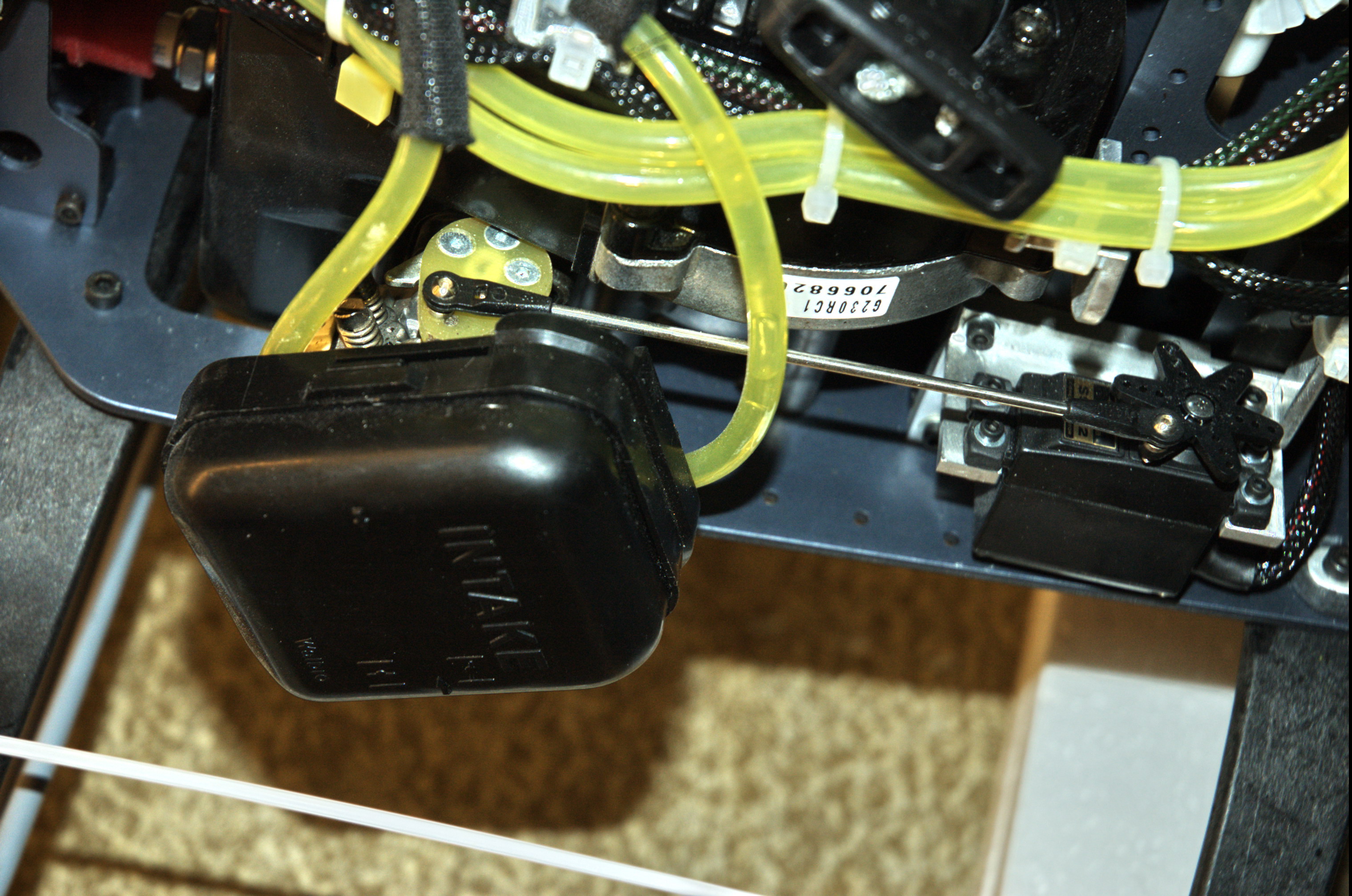

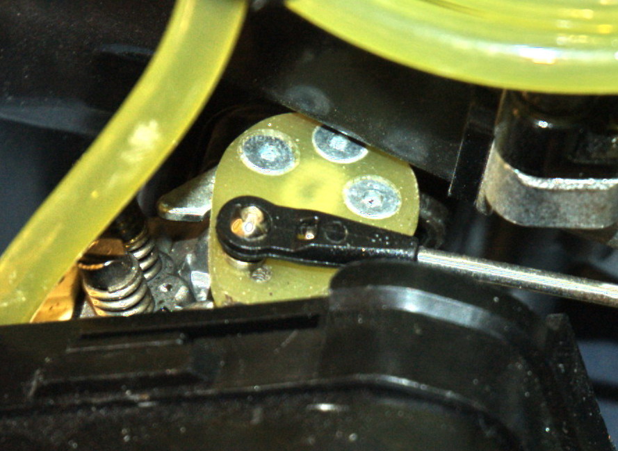

in deiner Grundplatte von deiner Mechanik sollte ein Langloch sein wo die Vergaserwelle Platz haben sollte. Wenns nich ganz reicht mal den Motor von der Grundplatte lösen und innerhalb der Befestigungslöcher verdrehen so das die Vergaserwelle frei ist. Den Hebel für die Anlenkung einfach lose aufstecken, alles montieren, Servo einbauen und Gestänge anbringen. Servoweg mit derFunke auf Gas Minnimum und anschließend den Hebel bei komplett geschlossener Drosselklappe festschrauben. Ich habe es bei mir etwas anders gelöst. Da die von Vario angegebene Einbauposition mir so nicht gefallen hat (gekröpftes Gasgestänge zu wenig Platz zur Grundplatte fummeliges befestigen des Gasgestänges etc...) Ich habe bei mir eine Anlenkung aus Gfk gefräst die auf die andere Seite der Drosselklappenwelle auf den Anschlag des Vergasers geschraubt wurde. Das hatte zwar zur Folge das ich am Vergasergehäuse den Teil mit der Stellschraube entfernen musste was aber keinen Nachteil mit sich bringt sondern noch den Vorteil hat das bei Vollgas das Servo nicht auf Block laufen kann :twisted: . Desweiteren hat das den Vorteil das man das Gasservo "richtigrum" einbaut (muß sich aber einen neuen Halter anfertigen) und dadurch das Servohorn noch nachträglich montieren oder verdrehen kann ohne jedesmal das Servo ausbauen zu müssen.
Hoffe es hilft dir ein wenig.
