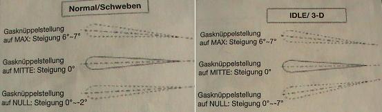

Hallo zusammen,
wenn man beim Belt CP den Pitch einstellt, sollte der Wert der Anleitung entsprechend eingestellt werden?!?!
Die vorgegeben Werte für 3D zb. kommen mir sehr wenig vor...+ 7°, 0 , - 7°...sollte das nicht so ungefähr bis 10° gehen?!?!
Sind die Werte variabel oder sind die Werte auf diesen Heli abgestimmt und sollten nicht überschritten werden ?
Gruß Tom

MrHeliTom hat geschrieben:Die vorgegeben Werte für 3D zb. kommen mir sehr wenig vor...+ 7°, 0 , - 7°...sollte das nicht so ungefähr bis 10° gehen?!?!
Steht das wirklich so in der Anleitung? Ich dachte bei 3D wären es +/-10°, so habe ich es jedenfalls bei meiner Belt eingestellt, jedoch mit Computerfunke.

Ja...hier mal ein Bild der Anleitung.
Habe ja auch jetzt die dx7...drum alles neu einstellen....
Gruß Tom

Also die maximalen Pitchwinkel werden eher durch die Länge des Servorams begrenzt.
Sprich, je weiter außen die Gestänge am Servoarm befestigt sind, desto mehr Pitch ist möglich.
Hast Du noch die Möglichkeit die Gestänge weiter außen zu befestigen?
Ich hatte damals bei meinem Belt CP V1 ca. 10°-11° Grad Pitch mit der RTF Funke. Der Motor hat das auch ohne weiteres mitgemacht.
Allerdings habe ich damals nicht die Grenzen des Belt CPs ausgereizt. Aber Loopings, Rollen und Stallturns sind machbar.

Ich habe jetzt bei mir 11 Grad Pitch eingestellt.
-2 / +11 und -11 / +11

Das hat sich bei mir schon erledigt...hat alles geklappt.
Wo ich mit der Pitchkurve nicht mehr hinkam habe ich den Rest im "swashmix menü" eingestellt...also pitch einfach etwas runter und schon war alles ok.
