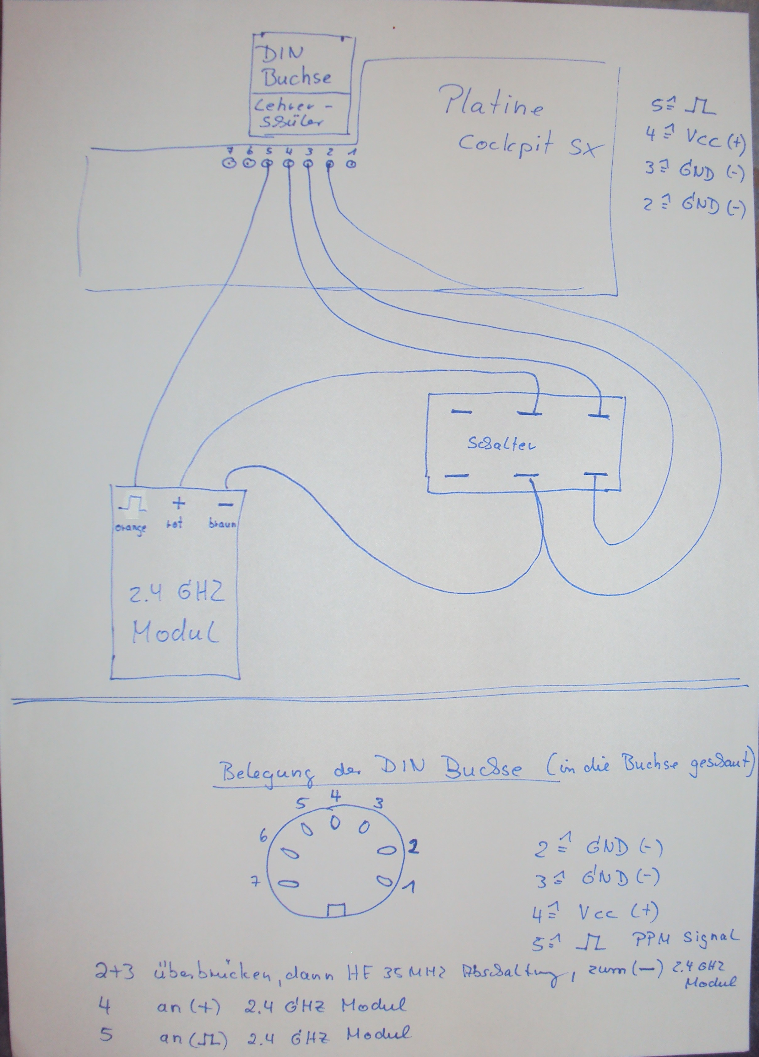

ich wollte mal kurz für die " Nichtelektroniker "unter uns eine kurze Beschreibung zum Umrüsten einer Cockpit SX auf Assan X8D 2.4 GHZ Modul erstellen.
Da ich persöhnlich nicht so gut mit den vorhandenen Beschreibungen klar gekommen bin. Ich habe mir dann von einem elektronikversierten Arbeitskollegen
mal die Anschlüsse auf der Platine und in der Lehrer-Schüler-Buchse durchmessen lassen und ganz einfach numeriert und beschriftet.
In der folgenden Skizze kann man sehen, wie wir das 2.4 GHZ Modul per Umschalter an die Platine der SX angeschlossen haben.
Zusätzlich haben wir dann nochmal den Anschluß über die Lehrer-Schüler-Buchse ausprobiert.
Beide Varianten funktionieren bei meiner Cockpit SX super.
Ich habe es sogar geschafft, das 2.4 GHZ Assan Modul in der Fernsteuerung unterzubringen, ohne Verschraubungen des Gehäuses wegzulassen oder etwas anderes zu zerstören.

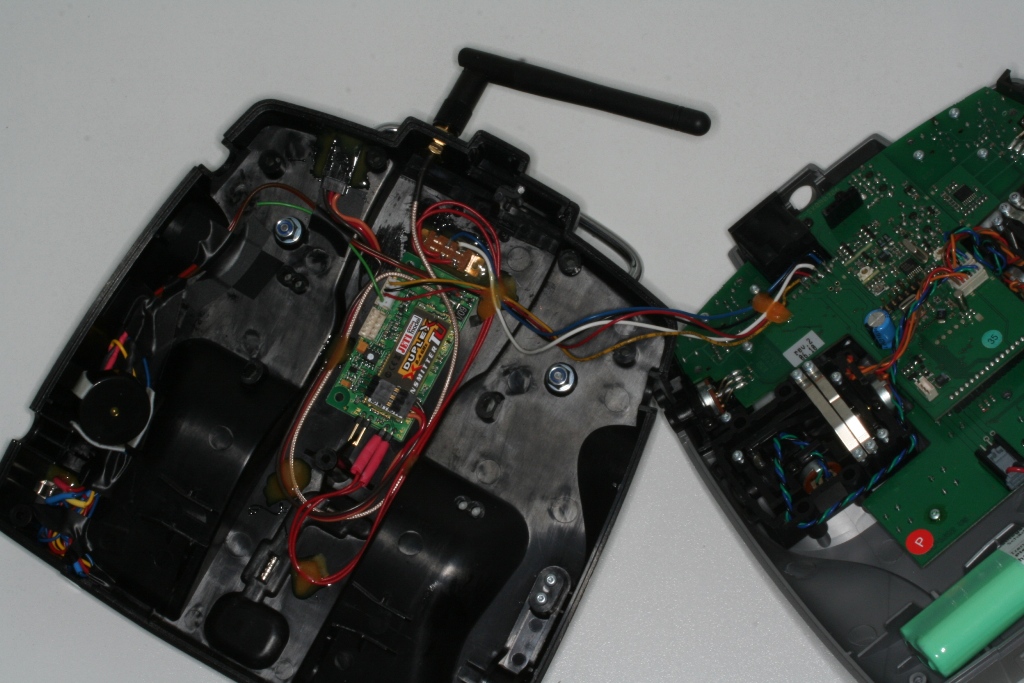

Die ganze Erweiterung wurde im Deckel untergebarcht, er kann weiterhin vollständig abgehoben werden. Als Details erkennbar, die Epoxid Zugentlastungen der Lotstellen.
Bild 004.jpg (346.15 KiB) 4786 mal betrachtet

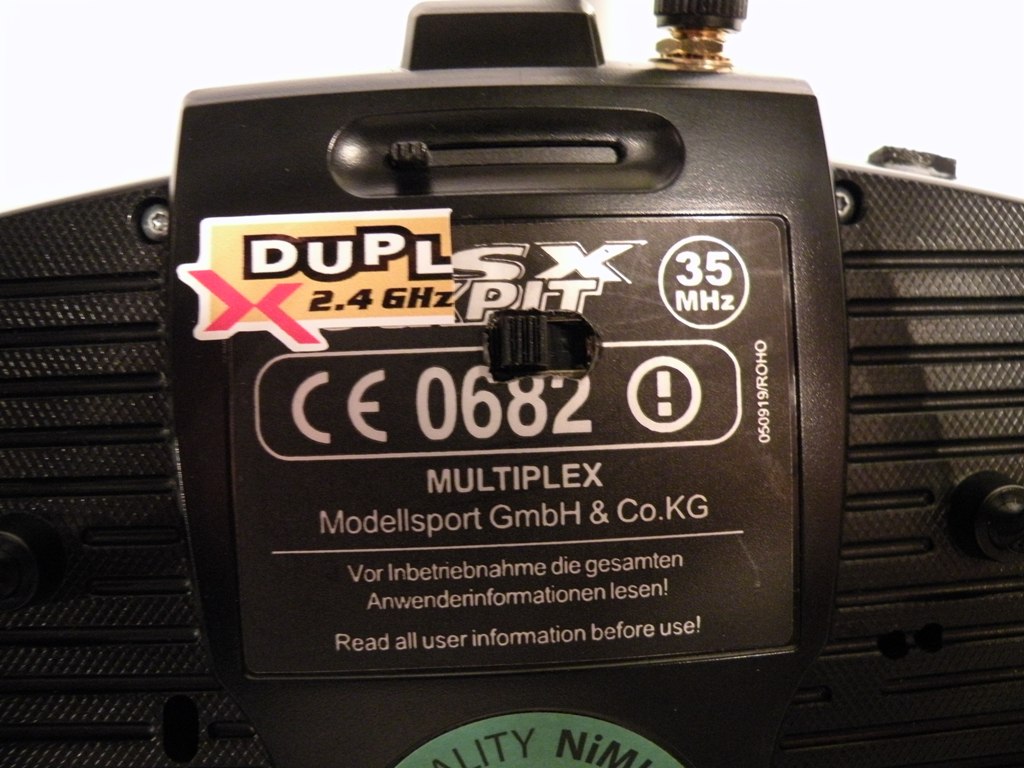

Ein Schiebeschalter wurde montiert, ein Umschalten von 35 MHZ auf 2.4 GHZ ist so gewährleistet. Vorteil, das FM HF Modul und auch das 2.4 GHZ Modul können so für den SIM Betrieb vollständig ausgeschaltet werden.
Bild 019.JPG (157 KiB) 4787 mal betrachtet

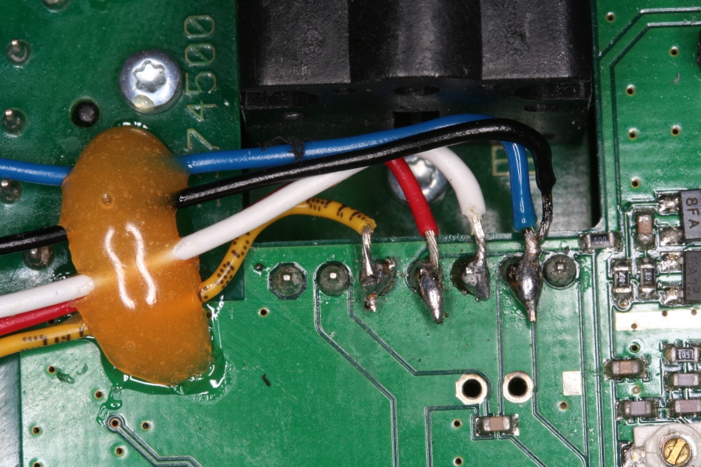

Die Abgänge hinter der DIN-Buchse: blau und weiss führen zum Schalter, so wird die Brücke erzeugt um das 35 MHZ HF Modul auszuschalten<br />schwaz (ebenfalls wie blau an der Masse), rot (+ pol, wenn Cockpit Hauptschalter auf ein ist er aktiv) und gelb (signal/impuls) führen zum Jeti 2.4 GHZ Modul<br />Gut zu erkennen, die Epoxid-Zugentlastung der Lotstellen<br />Übrigens die ganze Löterei sollte nicht nach 5 Tassen Kaffe durchgeführt werden

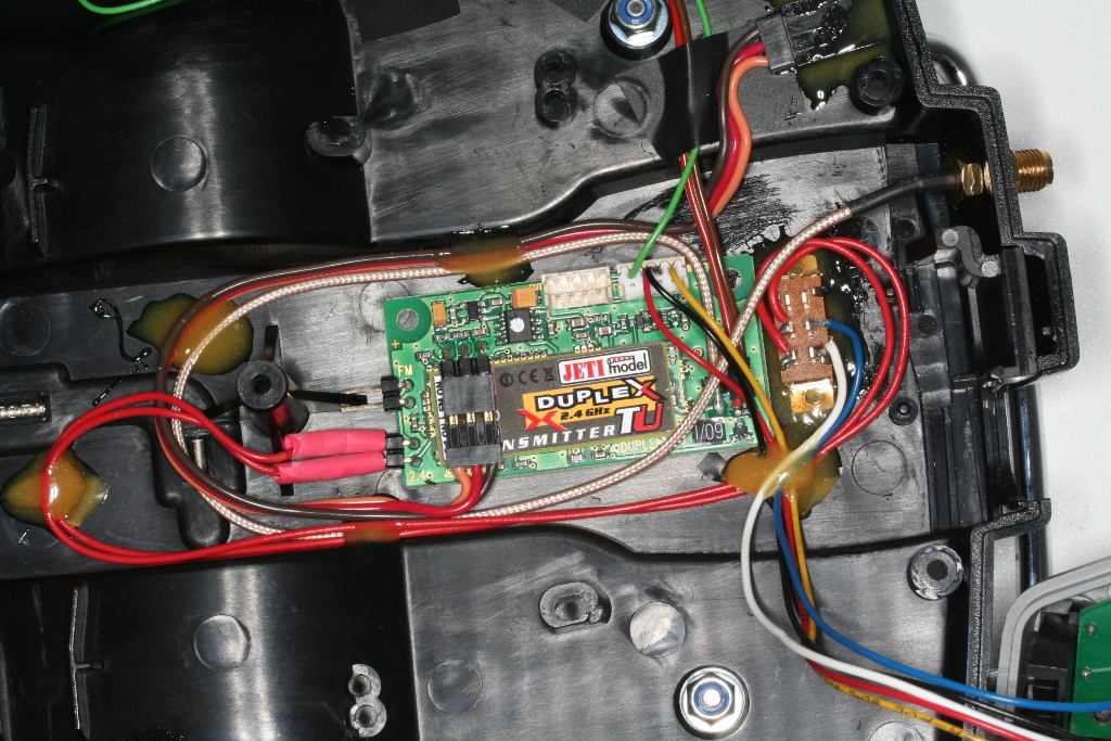

Das Jeti Modul ist über die roten Abgänge (2.4 GHZ) ebenfalls schaltbar
Bild 005.jpg (423.56 KiB) 4788 mal betrachtet

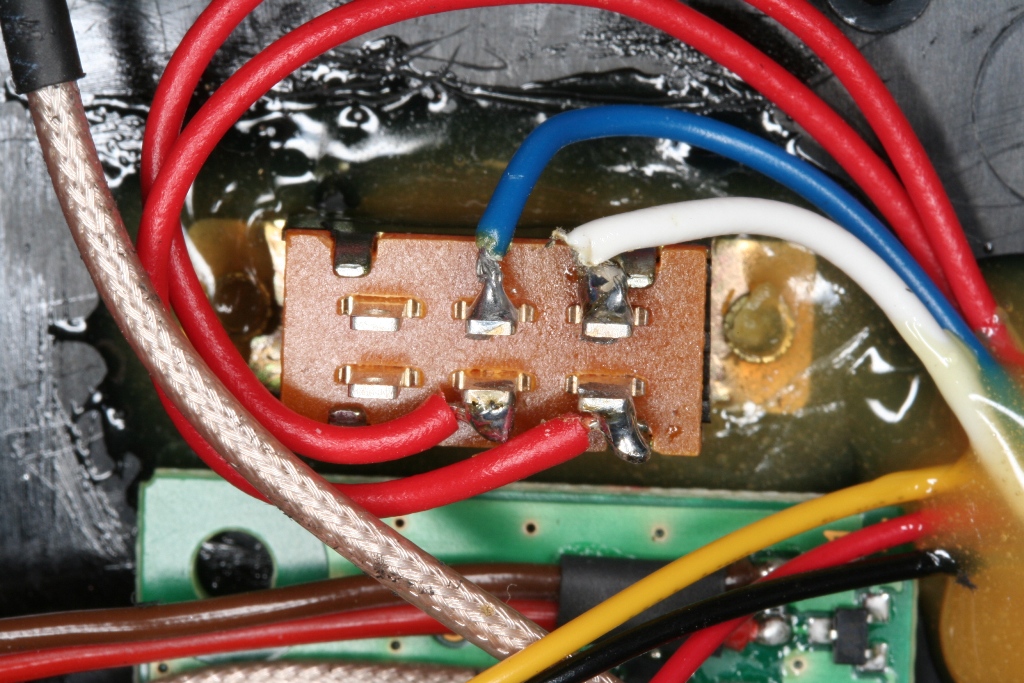

Und hier die Verbindungen zum Umschalter (rot 2.4 GHZ/weiss, blau Deaktivierung 35 MHZ Modul)
Bild 006.jpg (367.23 KiB) 4787 mal betrachtet

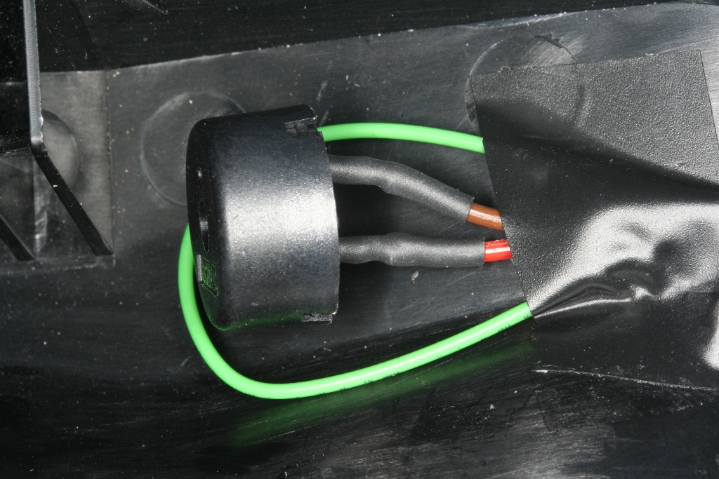

Der Piezo Piepser wurde noch nicht definitiv verlegt, vielleicht wird noch ein Klinkenstecker für einen Ohrhörer montiert

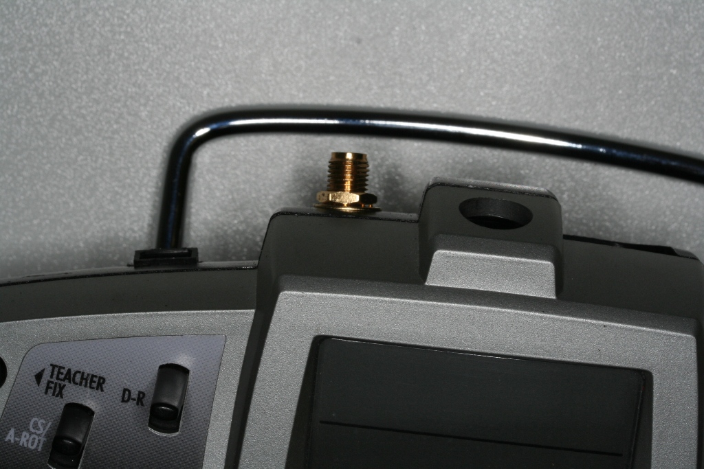

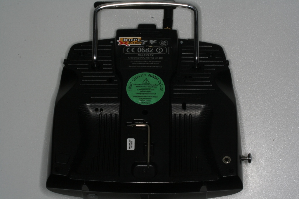

Und hier noch, wie im vorherigen Beitrag versprochen, die weiteren Bilder von aussen. Man braucht ja noch eine Schwerpunktoptimierung, solange man das ganze als Handsender betreibt.
Die Verschraubung der 2.4 GHZ Antenne
Bild 009.jpg (209.63 KiB) 4787 mal betrachtet

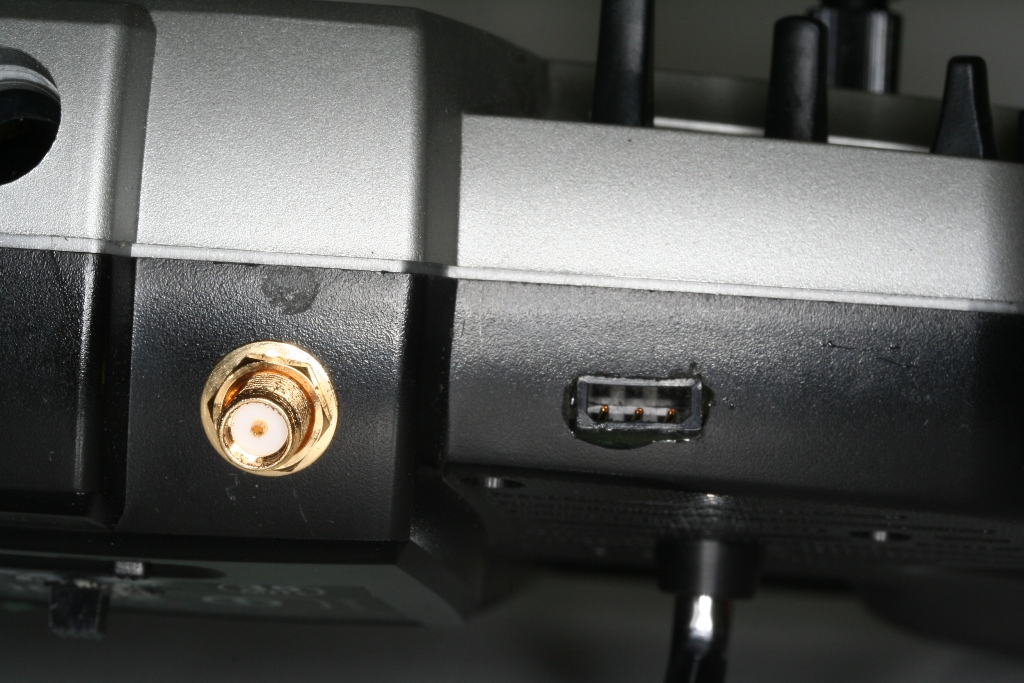

Die Multiplex DIN-Stecker Belegung, kann direkt hinter der Buchse auf der Platine abgegriffen werden.
Bild 000 Multiplex Steckerbelegung.jpg (22.23 KiB) 2604 mal betrachtet

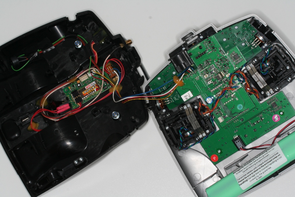

Und zum Proggen mit angeschlossener Jeti-Box
Bild 022.JPG (118.04 KiB) 4788 mal betrachtet

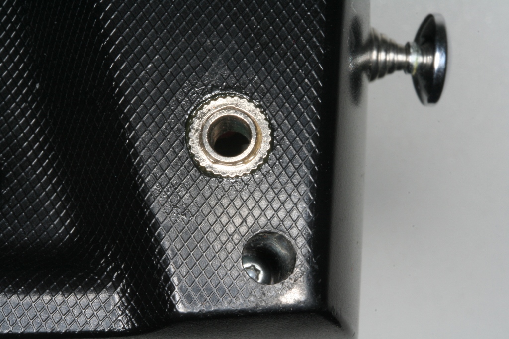

Möchte meiner Cockpit sx auch eine Klinkensteckerbuchse gönnen. Hampi, welche hast Du genommen und wo hast Du sie platziert ? Hab was gehört von möglichen Kurzschlüssen beim Einstöpseln. Hast Du dagegen etwas gemacht oder erträgt das Jeti Modul diese Überspannung ?

Also ich habe eine geschaltete 3.5 mm Monoklinkenbuchse (vom grossen C) eingebaut. Es gibt auch 2.5 mm Buchsen, bei den "Endverbrauchern" sind die 3.5 mm Stekcer aber häufiger. Die Problematik der Kurzschlüsse beim Einstöpseln lässt sich systembedingt nicht vermeiden. Um das Jeti Modul zu schützen, habe ich zwischen der "Masse" der Buchse und dem Jeti Modul einen 4.7 kOhm Widerstand eingebaut (gemäss Empfehlung Jeti).
Auch ich praktiziere die Methode, wie Wolfgang beschrieben, und stöpsle nur bei ausgeschaltetem 2.4 gHz Modul oder ganz ausgeschaltetem Sender.
Zur Evaluation der Lautstärke verschiedener Tongeber habe ich aber auch schon bei eingeschaltetem 2.4 gHz Modul gestöpselt. Dank dem zwischengeschalteten Widerstand hat das Jeti Modul keine Probleme damit.
Bezüglich Platzierung der Buchse werde ich am WE ein paar Bilder reinstellen, sollte ich dazu kommen.

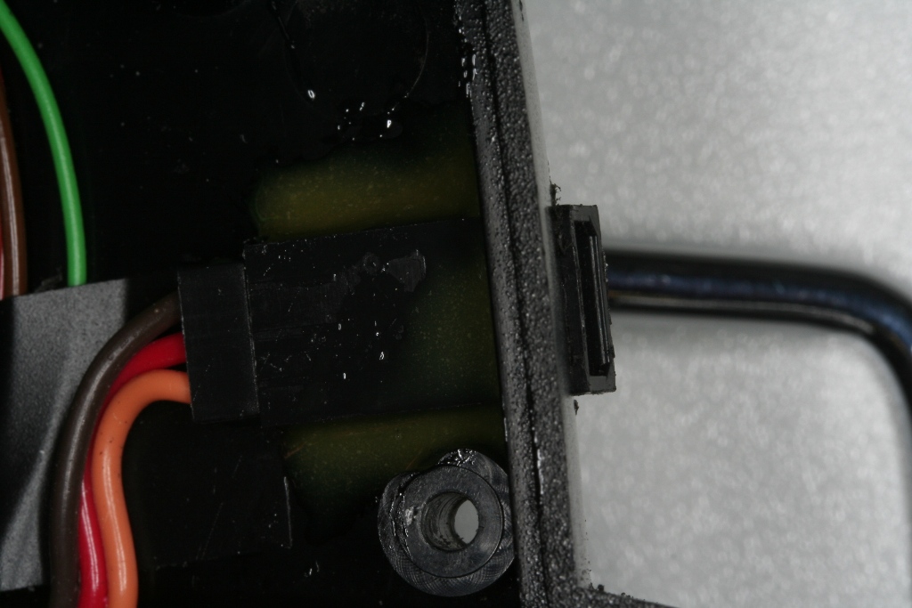

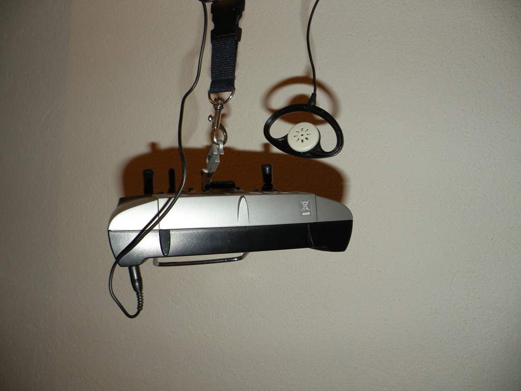

Die Monoklinkenbuchse habe ich unten links angebracht, so kann ich die Cockpit sx weiterhin gut mit den Händen fassen,<br />auch bei eingestecktem Klinkenstecker

Hier sieht man auch den grösseren Piezopiepser, leider nur mit unwesentlich grösserer Lautstärke<br />Alles ist eingeschrumpft, auch der 4.7 kOhm Widerstand, weshalb nicht viel zu erkennen ist

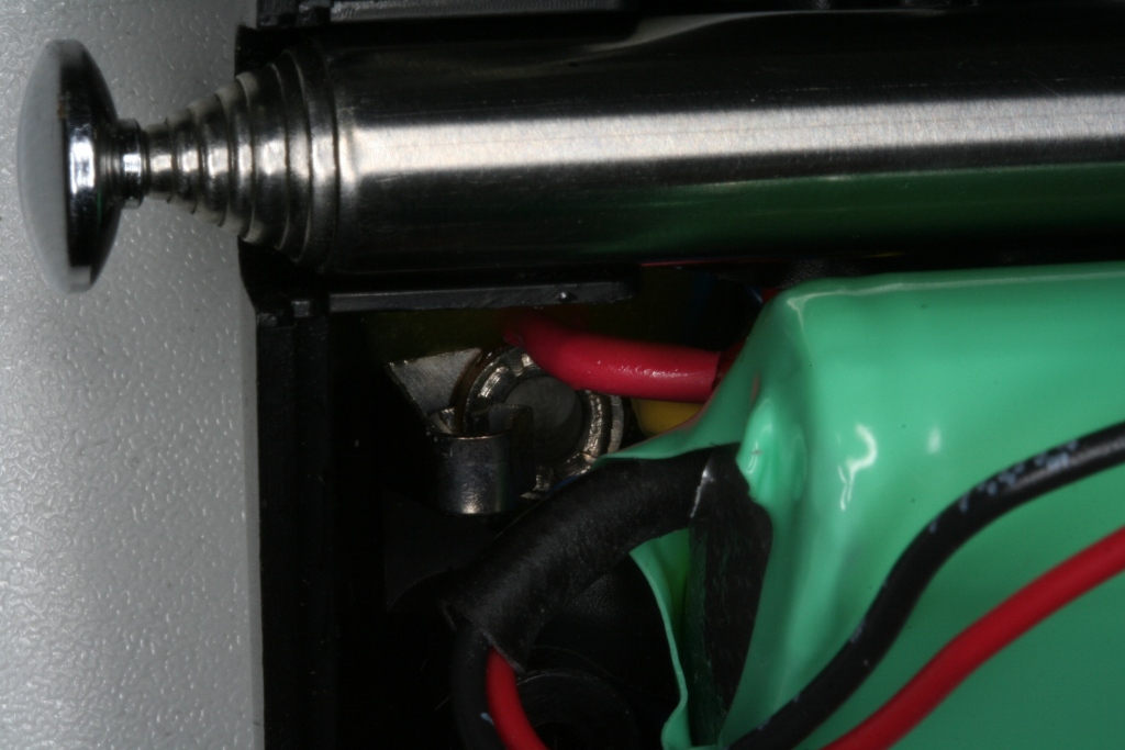

Der Akku findet auch noch Platz

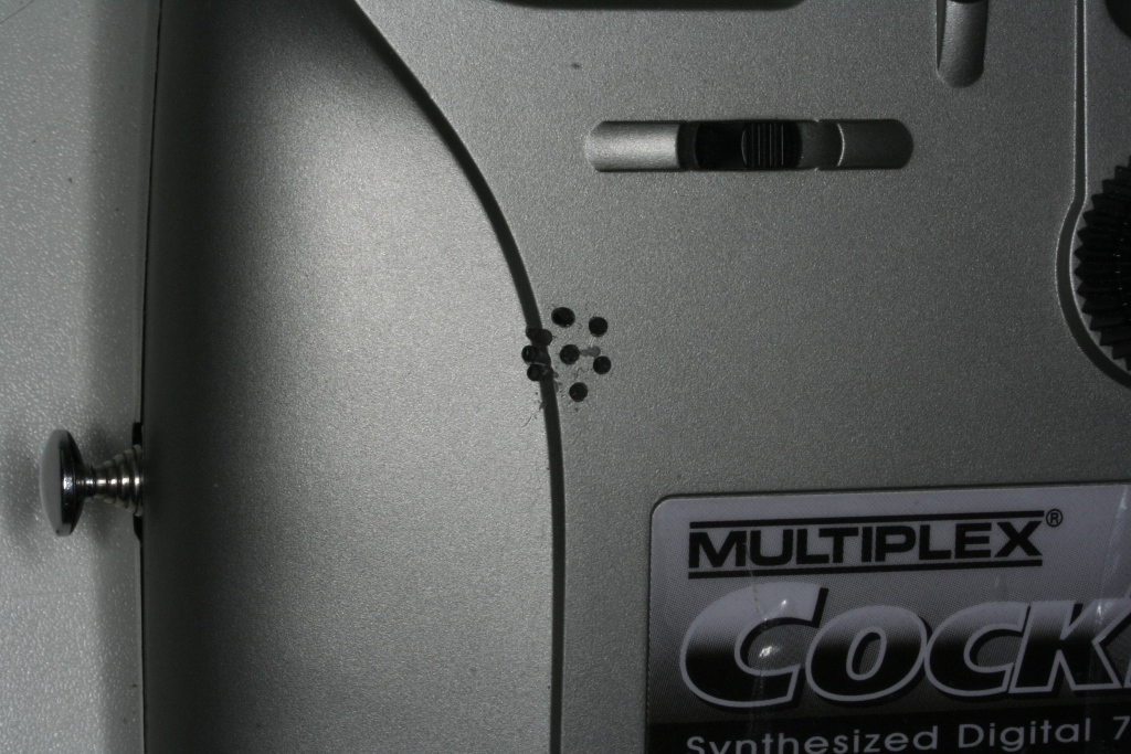

Die Löcher haben bezüglich Lautstärke nicht viel gebracht, das Design des Gehäuses wurde aber &quot;etwas ruiniert&quot;
Die Löcher haben bezüglich Lautstärke nicht viel gebracht, das Design des Gehäuses wurde aber "etwas ruiniert"

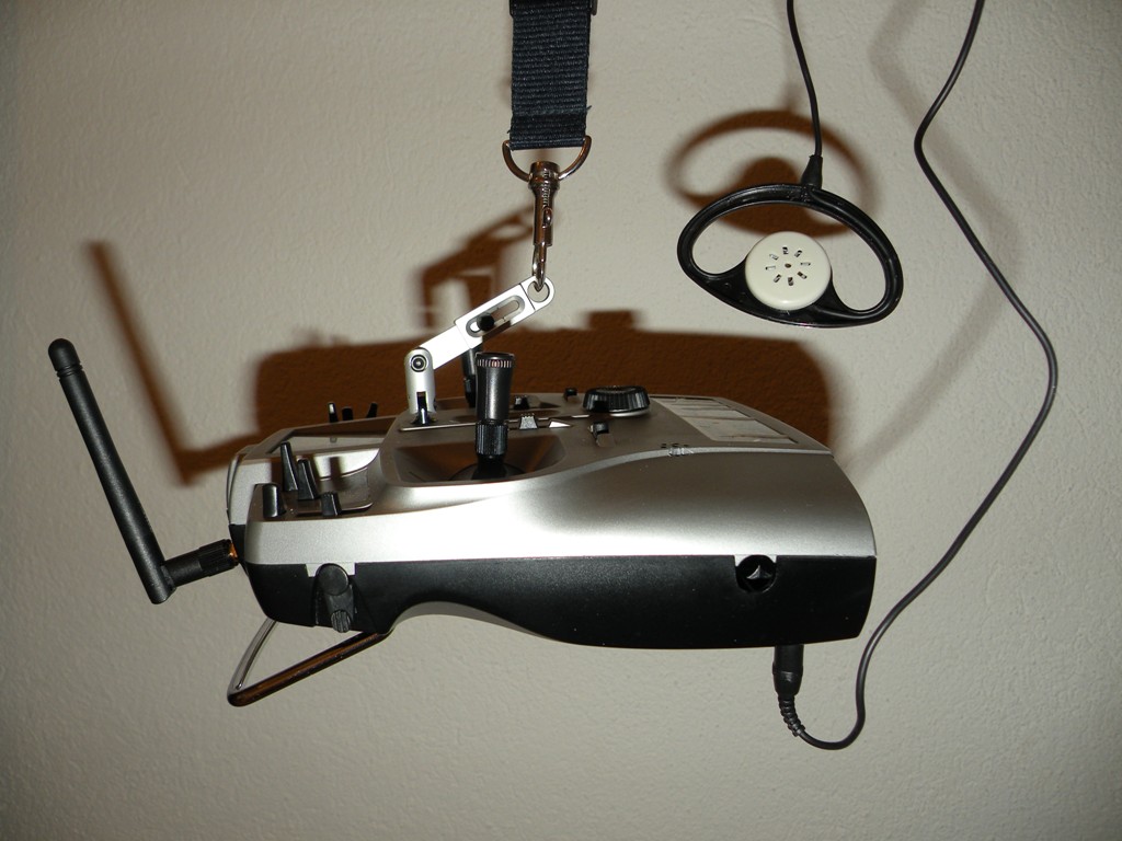

Beim Einsatz des Ohrhörers wird niemand am Hang gestört
Die Hände greifen gut am Stecker vorbei, das Kabel mit dem Ohrhörer kann direk zum linken Ohr geführt werden

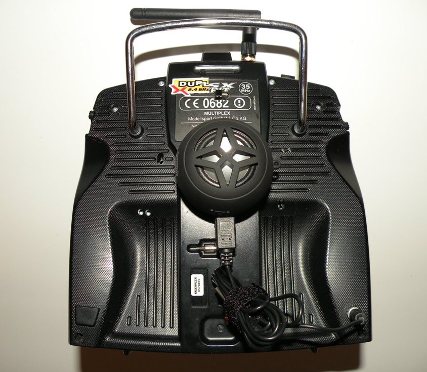

Der Miniaktivlautsprecher (mit integriertem Lipo-Akku, über USB ladbar) macht einen höllischen Lärm und kann mit Klett<br />bei Bedarf ganz einfach unten befestigt werden

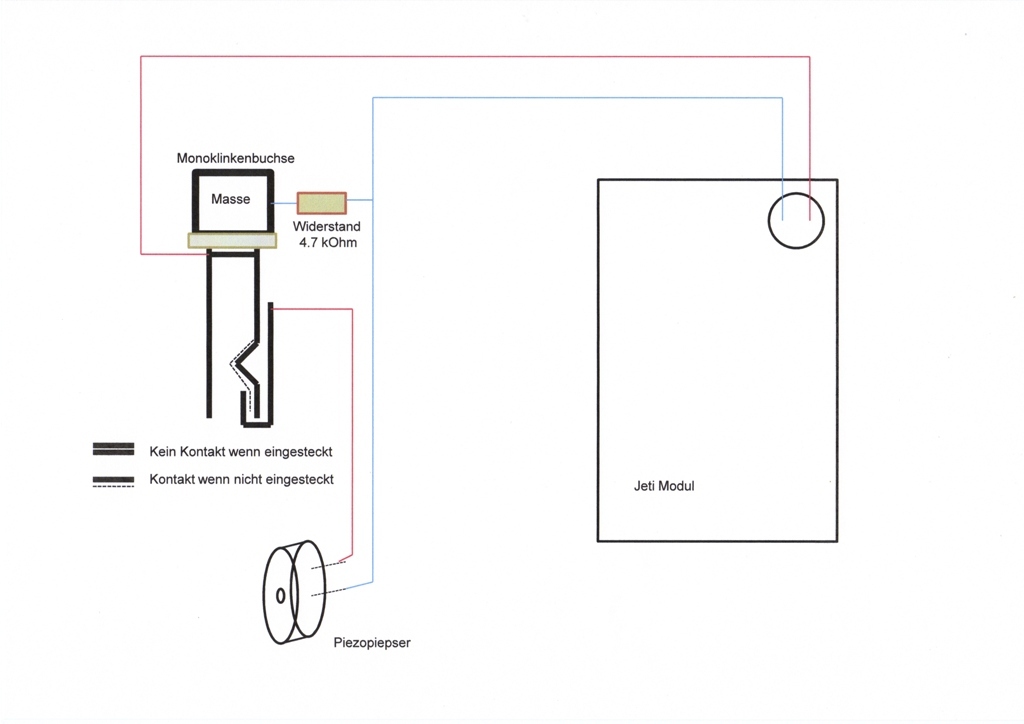

Den Widerstand habe ich einfach zwischen den nicht geschalteteten Teil der Klinkensteckerbuchse und das Jeti Modul geschaltet.
Zur Verdeutlichung habe ich noch einen kleinen "Schaltplan" gemacht. Ich hoffe er hilft Dir.
4.7 kOhm Widerstand zwischen nicht geschaltetem Teil der Klinkenbuchse und Piezopiepser
Bild 001.jpg (123.54 KiB) 4345 mal betrachtet

Danke Hampi, schöner Schaltplan! Jetzt hab ich's auch begriffen. Werde mich bald ans Verbauen der Klinkensteckerbuchse machen und dann wohl auch den Widerstand verbauen (beides liegt schon bereit).

So hier nochmal eine richtige Skizze zum Anschließen.
Skizze Assan 2.4 in MPX Cockpit SX
