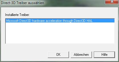

Hi Thomas,
schau doch mal nach, welcher Grafiktreiber bei dir im Reflex eingestellt ist.
"Datei -> Grafiktreiber auswählen".
Da sollte der "Microsoft 3D Hardware acceleration through Direct 3D HAL"
aktiviert sein.
Meine neue Kiste zeigt hier gar nix anderes (mehr) an, ich habe den Reflex auch nur stumpf vom alten PC 'rüberkopiert.
Ist sogar noch die 5.02er Version.
Rennt aber wie Schmitz' Katze auf der neuen Mühle :D

hallo ihr zwei
danke mal für die info habe gerade nachgeschaut bei grafiktreiber steht genau das drin nwas soll :D also würde das passen

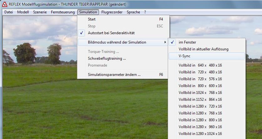

Nächster Versuch.
Wie ist der "Bildmodus während der Simulation" eingestellt?
Macht einen ordentlichen Unterschied.
_Ohne_ V-Sync läuft der Reflex bei mir mit ca. 6-fach höherer Bildrate als mit V-Sync.
Hier also den Haken 'raus, falls er gesetzt sein sollte.
Gruss,
Thilo

von echo.zulu
Ja, V-Sync abschalten bringt auf jeden Fall eine höhere Framerate, weil diese sonst mit der Bildwiederholfrequenz des Monitors synchronisiert wird. Aber das sind vielleicht minimal 60Hz. Bei 60Hz merkt man aber kein Ruckeln. Das ist garantiert ein Programm, das im Hintergrund läuft. Probiere mal bitte meinen obigen Tipp mit dem MSConfig. Ich denke, dass Du da was erreichen kannst. Außerdem solltest Du mal probeweise bei W7 die Desktopeffekte deaktivieren und die ganzen Applets vom Desktop abschalten.
