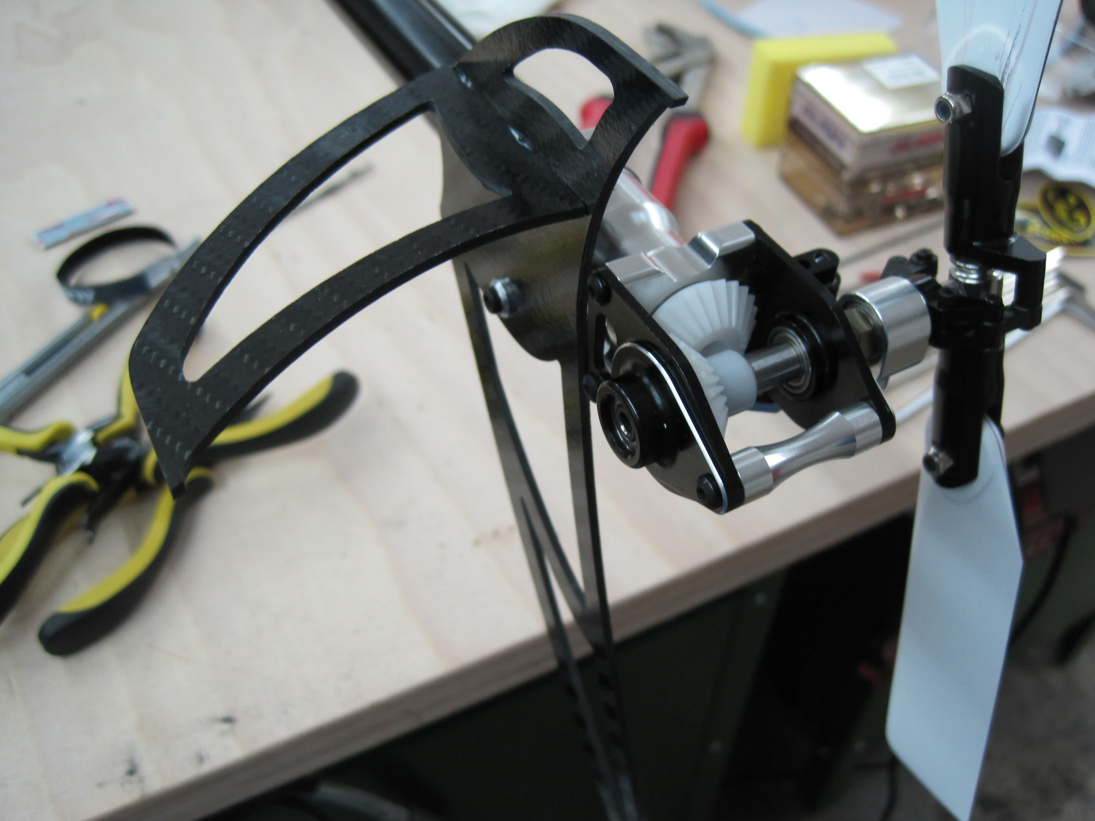

als letztes für heute habe ich die das Heckrohr mit der TT noch eingebaut, sowie das Heck zusammengebaut und montiert

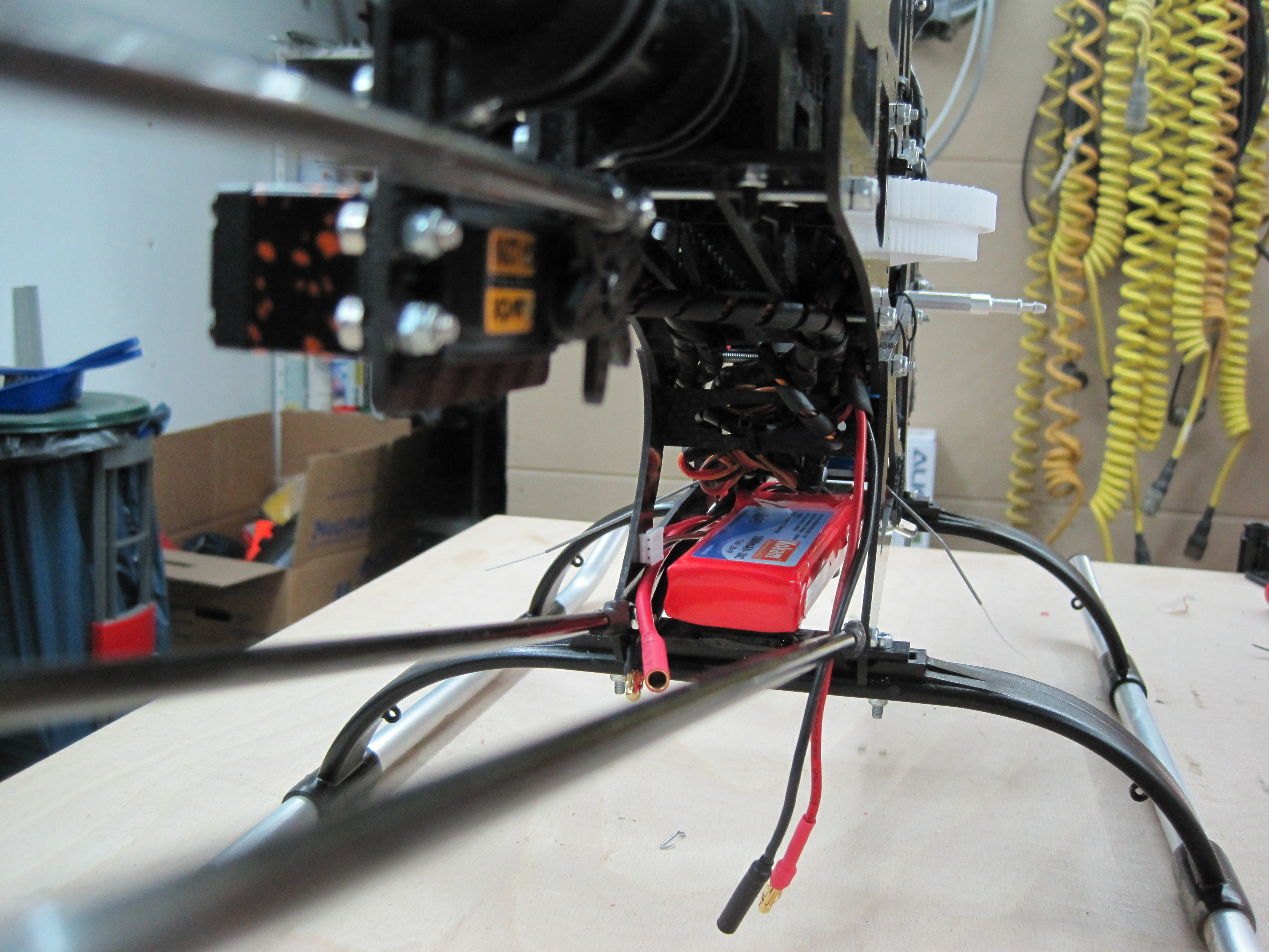

die Frage, wo platzier ich den Empfängerakku kam auf......... und ich kam auf diese Idee
ich hatte erst mal eine Aluschiene genommen,aber ich bekomme von Basti eine aus CFK.
Dort ist der Akku dann schnell zu wechseln.

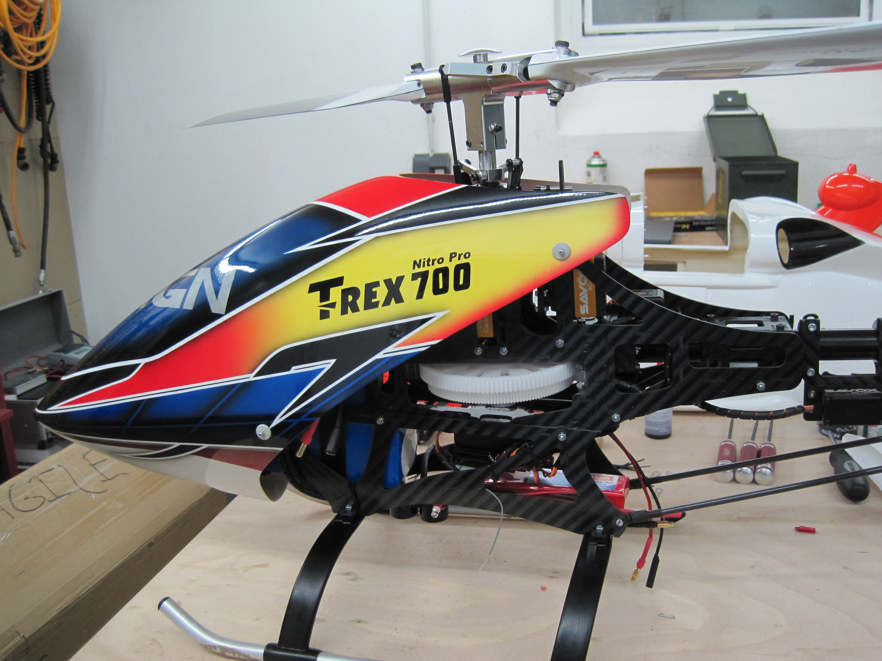

tja das wars erst mal bis jetzt sieht er so aus
Er sieht ganz schön gewaltig aus, gegenüber einem 600er

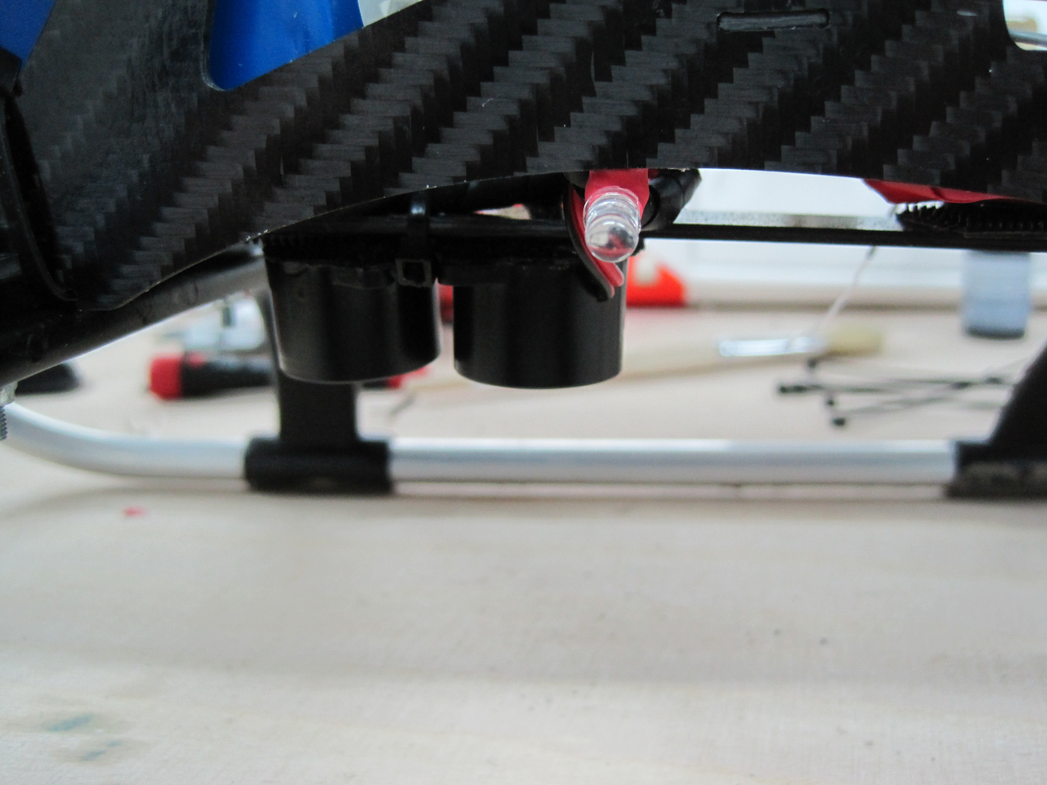

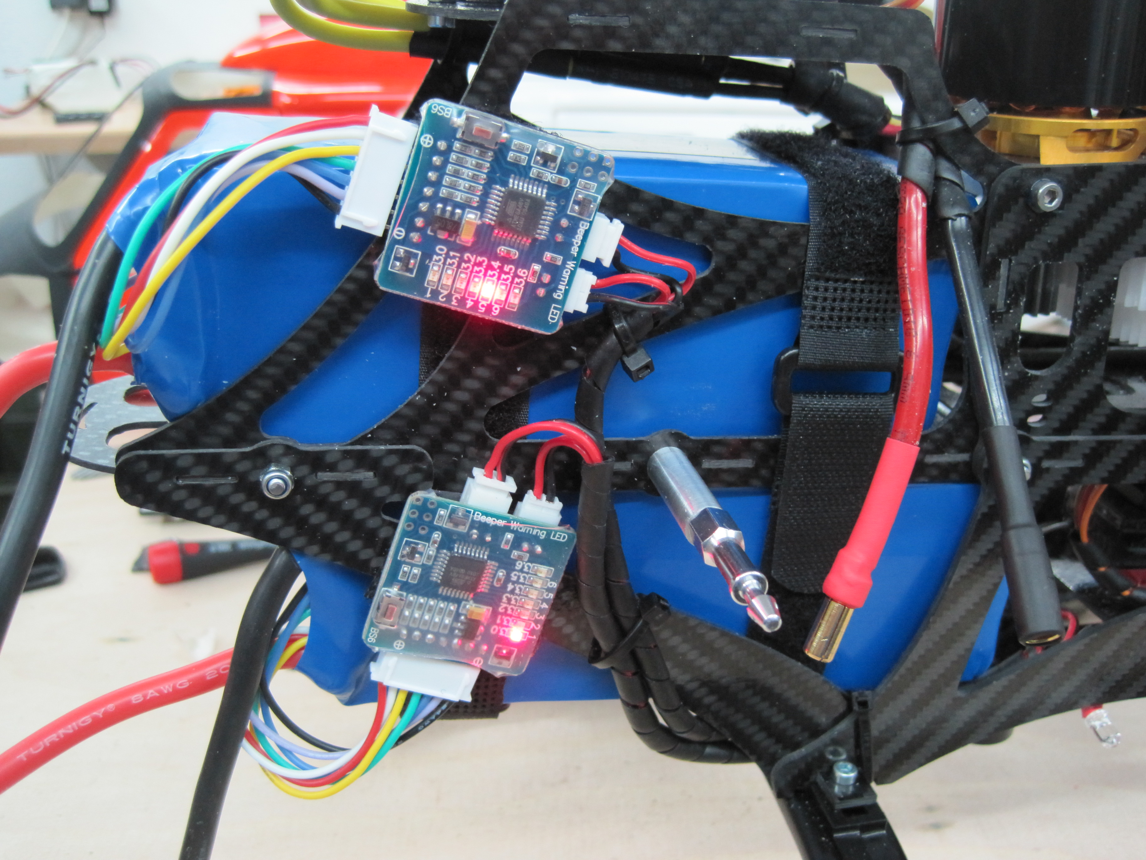

A= LiPo Wächter wurden eingebaut
zwei Stk. MTTEC BS6
auf jeder Seite vom Heli ist nun eine sehr hell leuchtende LED sowie unten drunter zwei Pieper.
Die Wächter sind mit Einzelzellenüberwachung und einstellbarer Alarmgrenze

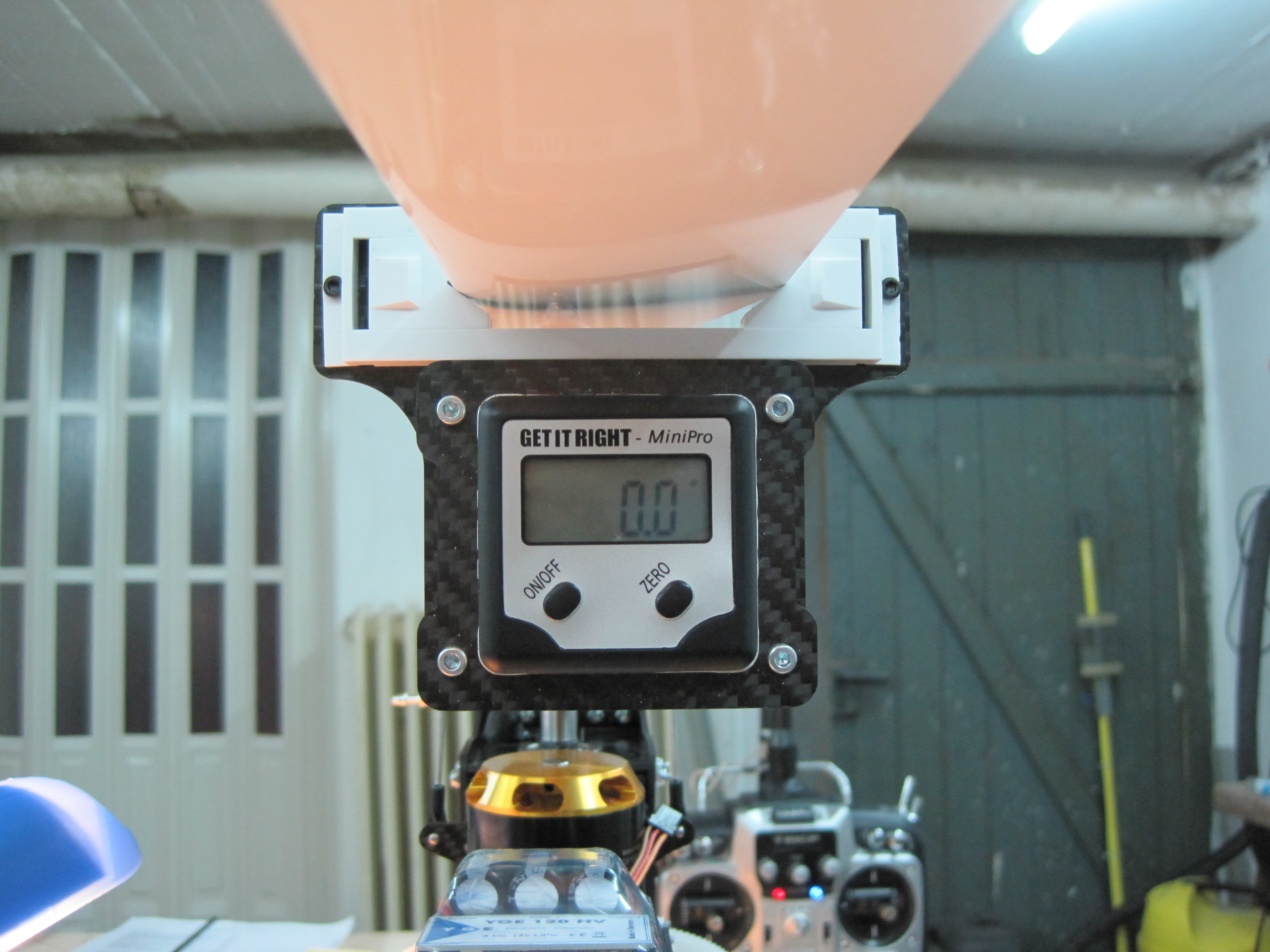

Stabi angeschlossen und die Mechanik eingestellt, das Setup hatte ich schon von Basti seinem Evo² übernommen und musste nur noch angepasst werden

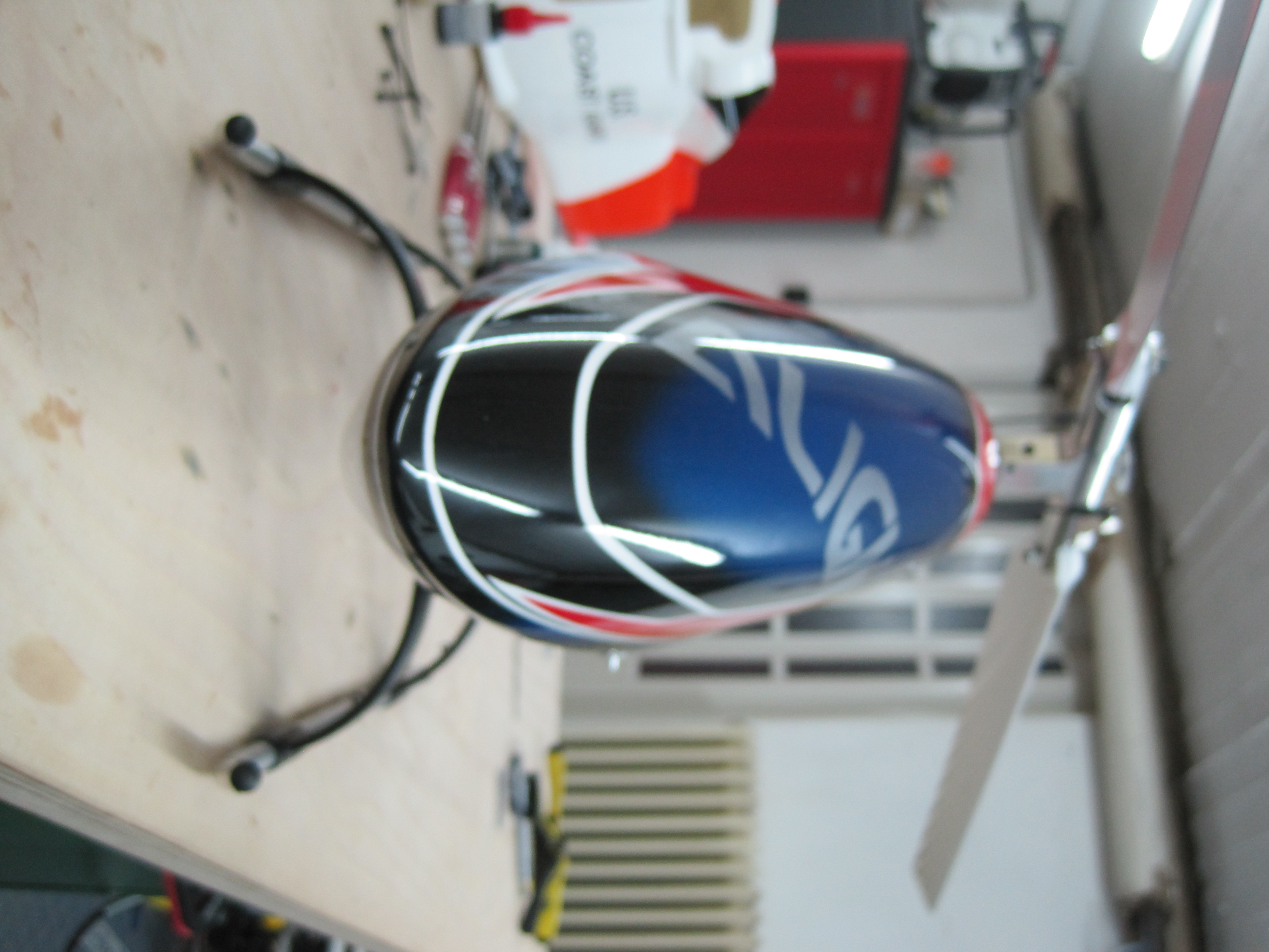

so sieht er dann jetzt fertig aus

Ein paar Loop, Turns, Rollen schnellen Rundflug und achten>>>>>>>>kein Zeichen vom LiPo Wächter :shock:
Runter geholt und vor mir geschwebt, wollte ihn ja nicht gleich im Acker notlanden :D
Und so schwebte und schwebte ich vor mir hin >>>>>>>>kein Zeichen vom LiPo Wächter.

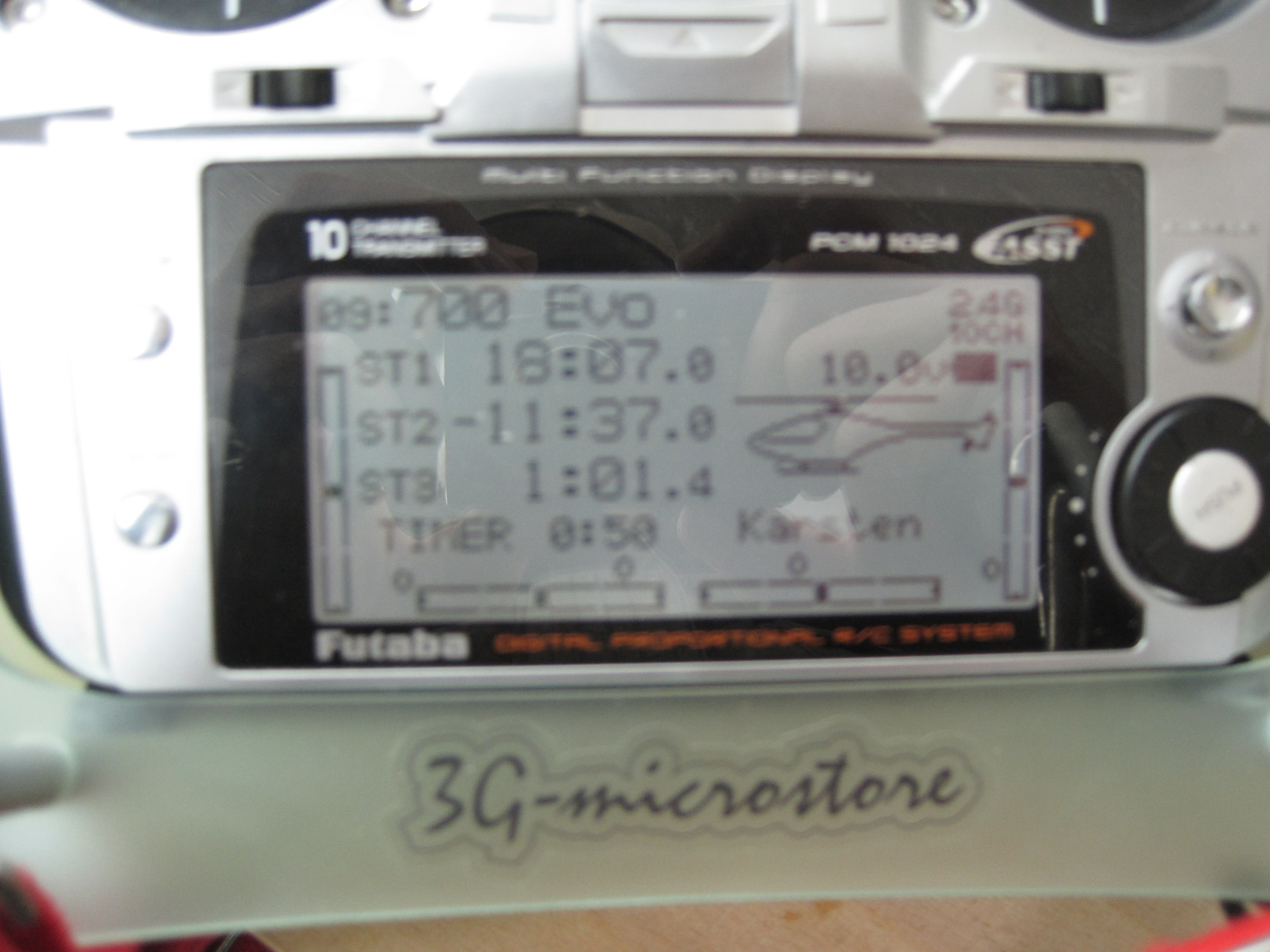

Nach gefühlten 2 Stunden schweben ging die LED an, und abgesetzt und mal aufs Display der Funke gesehen :shock: :shock: :shock: :shock:
Kein Fake, es waren wirklich 18 Minuten :bounce: :bounce: :bounce:
