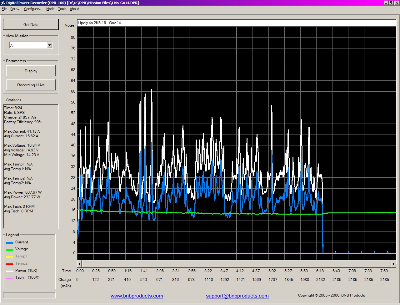

ich habe nun den Lipoly soweit umgebaut, Alutaumelscheibe Aluriemenrad 10mm Riemen, Alu Heckriemenrad, Aluheckblatthalter, Heckabstützung, den Scorpion Motor und die Turnigy 3300 20C Akkus. Ich war jetzt ein paar mal in der Halle, war soweit OK.
Gestern war ich nun bei Minusgraden draussen und bin mal etwas 3D geflogen aber irgendwie ist er mir noch viel zu zahm, Rollen und Überschläge gehen einfach zu Träge. Jetzt habe ich den Rotorkopf neu eingestellt ich hatte auch zuwenig negativ Pitch ich konnte beim Rückenschweben gerade leicht nach oben wegsteigen. Damals hatte ich mehr Positiv Pitch eingestellt damit ich flotter hoch komme.
Auf jeden fall gibt es das Problem das das Gestänge am hinteren Servo bei maximal negativ Pitch fast am Riemenrad streift, ich habe das Gestänge schon leicht verbogen aber optimal finde ich das nicht, gibt es dafür eine Lösung ? Servos habe ich die HS85 mit dem Original langen weißen Servohebel drauf auch schon ganz aussen eingehängt.
Erschrocken bin ich bei der Menge die ich aus dem Akku gezogen habe in der Halle habe ich ca. 1700-1800 nach 7 Min reingeladen, bei dem bischen 3d waren es 3000 hoffentlich hat der Akku nicht so arg gelitten, ich werde die Flugzeit auf 6 Min verkürzen.
Wo bekomme ich denn eine längere Paddelstange bestenfalls aus Titan und leichtere größere Paddel ? Welche Hersteller passen ?
viele Grüße
Andreas

Mit welchem Ritzel/Drehzahl warst denn unterwegs?
Paddelstange - nimm das Set vom 500er rex. lohnt sich wirklich, kein grosse bastelei und ist günstig.

#11 Re: Lipoly V2 Akku & Motor Frage
war ein 16er Ritzel am Motor, Drehzahl war etwas über 2400. Ich habe Gestern den Kopf neu eingestellt, jetzt wird er warscheinlich nicht mehr so schön "hochschießen" dafür hab ich jetzt mehr negativ Pitch und etwas mehr Roll und Nick Ausschläge.
Heut ist super Wetter da flieg ich nochmal zwei Akkus dann weiß ich mehr.
