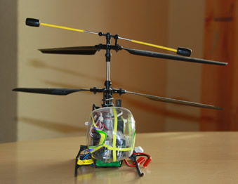

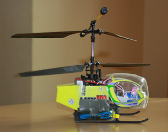

Hier ein paar Bilder, damit Ihr einen Eindruck habt:
War wirklich ein dramatischer Absturz.... :cry:

#4 Re: Lama V2 startet nicht mehr
Beitrag von atzemann »
Ach ja, noch eines. Er hört sich auch deutlich lauter an, als vor dem Absturz. So als wenn etwas scharbt oder so.
