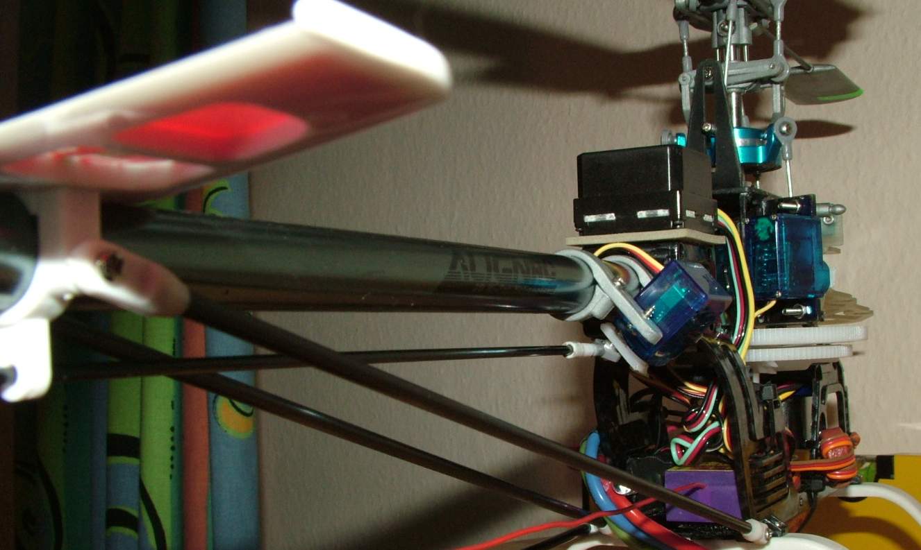

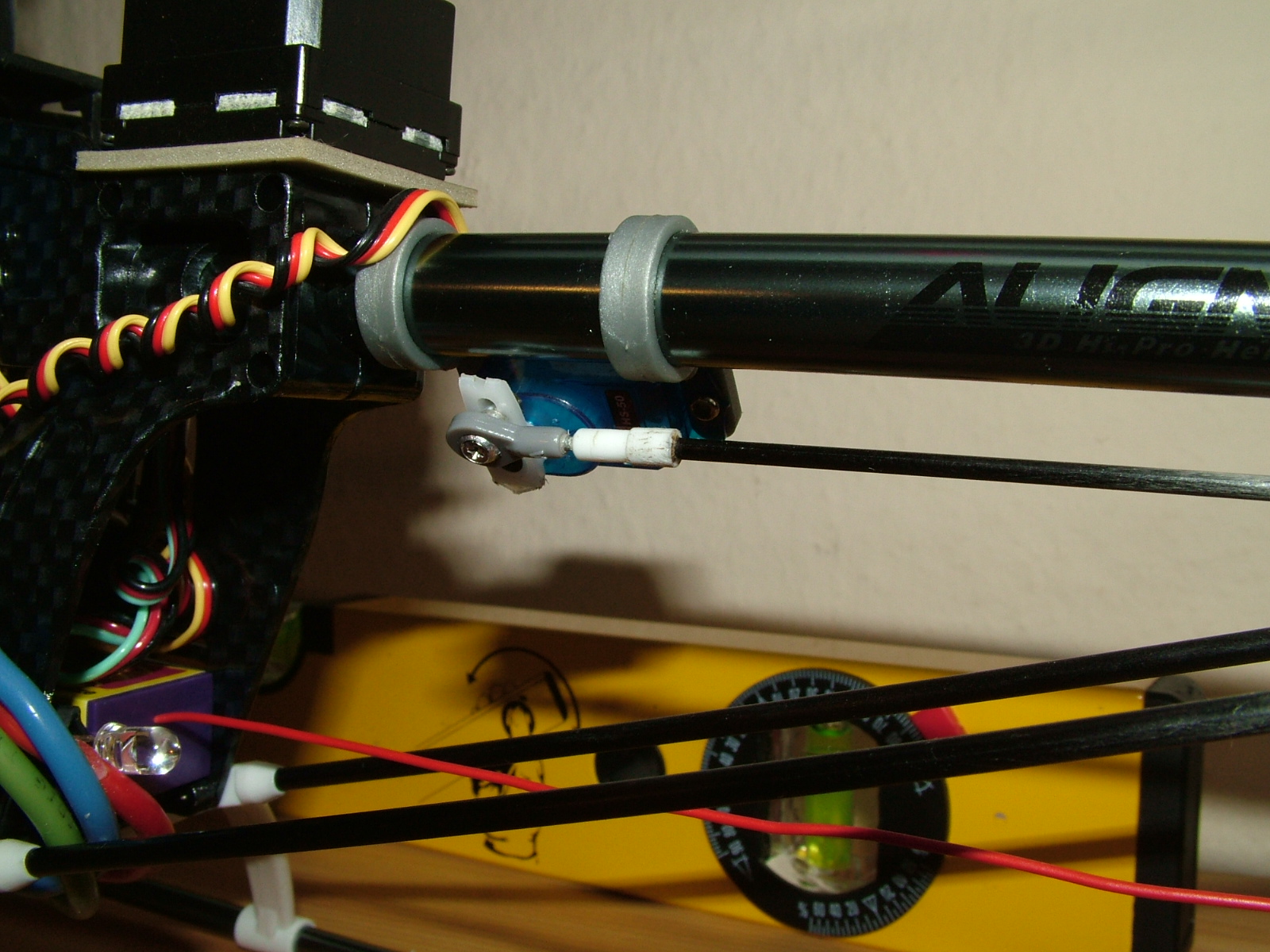

och is doch ned soo schwer Axel
Sevo 01.JPG (600.02 KiB) 448 mal betrachtet
Servo 02.jpg (90.43 KiB) 435 mal betrachtet

Hallo Meutenpappa, vielen dank!!
Bei mir ist es seitenverkehrt zur Zeit, ich probiere mal deine Lösung....
