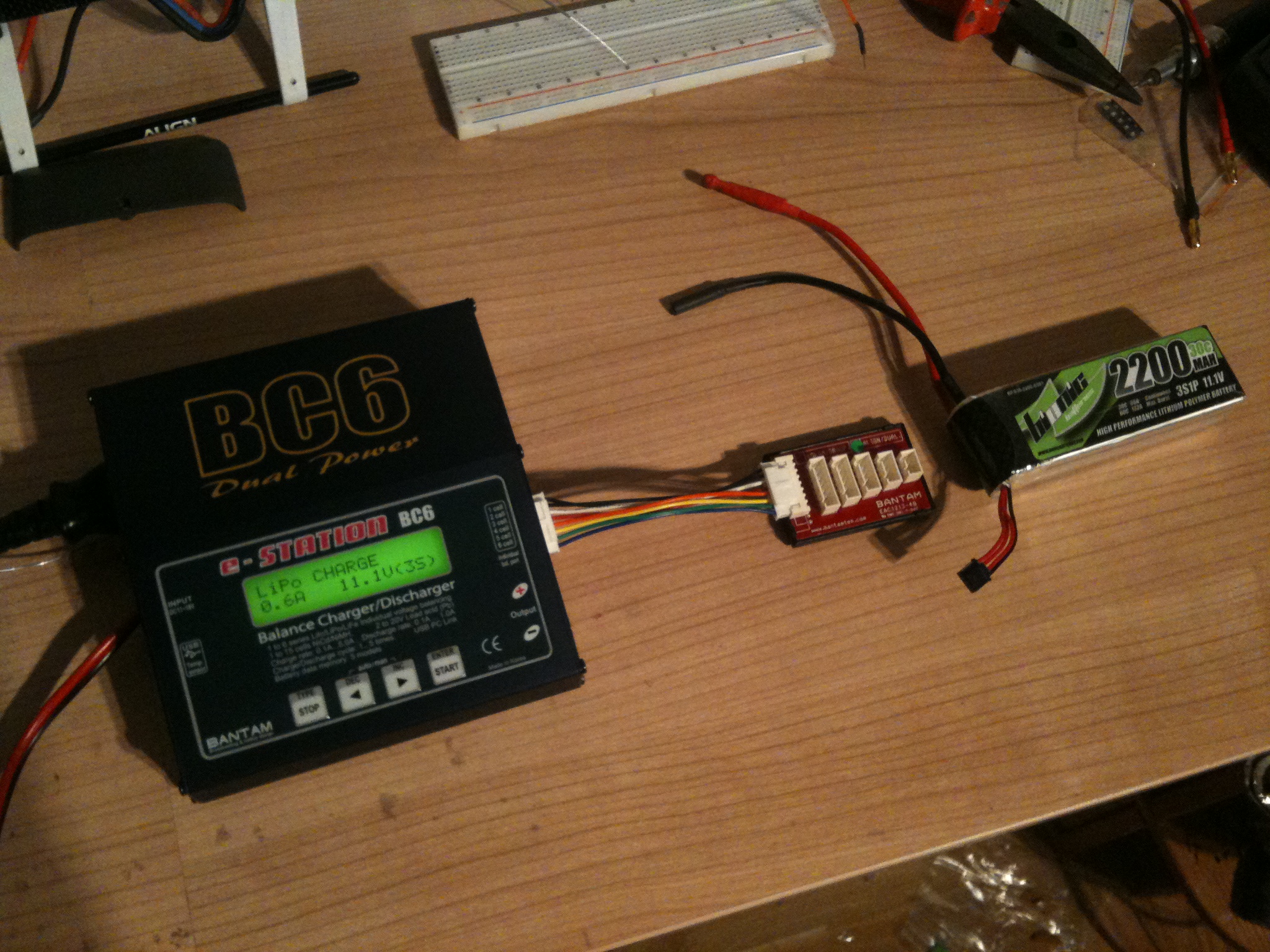

grad jetz wo der Rex fertig eingestellt wär, will mein lader nicht laden... (Wär sein erstes mal, sowie dem akku seins :lol: )
Der kommt mir immer nur mit "Connection Break" :cry:
Ob der Lipo dran is oder nicht... :roll:
..Stecker, Kabel, alles neu..! :(
Hab den BC6 Dual Power (von e-Station)
Danke schon mal für jede Antwort!

bei den Chinaladern (da zähle ich auch das Bantam zu) heisst Connection Break meist, dass der Balanceranschluss entweder nicht angesteckt ist, oder anders gepolt ist.
Am Balanceranschluss vom Lader steht, wo Minus ist. Jetzt mal den Stecker durchmessen, ob da auch Minus liegt. Dann Zellenweise kontrollieren, ob der Balancer korrekt verschaltet ist.

So, Kontakt is vorhanden.. Angesteckt und verschalten auch alles korrekt, die Anleitung enthält nen Schaltplan :P
hab den Stecker selbst gemacht, da mein Akku nen anderen hat -.-
funktioniert jedoch, laut multimeter..
Der "Akku Verteiler" besteht ja auch nur aus Leitungen, ohne Bauteilen.. Also nutzt es wohl nix wenn ich nen anderen Kauf, oder? :D
..und Nders trau ich mich den lipo i-wie nicht anschließen ;D

der Bantam hat doch ne Einzelzellenanzeige.
Bevor der die Fehlermeldung ausgibt mal auf die Einzelzellenanzeige umschalten. Wenn dann alle oder eine der vorhandenen Zellen mit 0V angezeigt wird, dann liegt es am Balanceranschluss (in der Regel am Kabel / Stecker).

Okay, hat sich dann erledigt, hab noch nen anderen Lipo mit passendem Stecker angeschlossen, das selbe... :roll:
Einzelzellenanzeige sieht man laut Beschreibung nur wenn der Lipo an den Bal. korrekt angeschlossen ist, naja anscheinend sind sie's nicht...

Versuche es mal ohne balancer - nur die Beiden dicken Kabel vom Lipo an den Lader. grenzt den fehler etwas ein ...

.. Das funktioniert :P
hab den battery check erfolgreich überwunden.. :)
..bedeutet der balancer hat was? :roll:

Ich kenne den Balancer nicht, aber bei dem den ich hier hab kann ich umschalten ob ich nur balancen will, oder laden + balancen. Wenn ich nur balance, wird der Durchgang zum Lader unterbrochen und der Lader erkennt nicht das was angeschlossen ist. Da is bei meinem Balancer ein Knopf mit der Aufschrift "Mode". Evtl. hast du ja auch sowas ;)

Entweder ist der Balancer hin oder iwas passt mit dem Balancer-Stecker nicht. Aber wollte mich jetzt auch nicht groß einmischen....

Entweder der Balancer(-teil vom Lader ? ), das Adapterboard dazu oder der Lipo. Der Lader lädt jedenfalls schon mal.
Stöpselst Du den Balancer-Stecker vom Lipo in ne extra Platine oder direkt in den Lader? Oder ist der Balancer ein extra Gerät?
Mach mal Bild... kenn ja auch nicht alles Persönlich ;)

... und check mal die Sicherung im Balancer ;)

Ja, kann Balancen, Laden, Schnell bzw. entlanden... :P (ob der jetz beim laden auch balanced weiß ich nicht, nehm ich aber mal stark an :D Sonst bräucht ich ja wie erwähnt nur 2 Kabel :P )
Wie gesagt der Stecker des akkus passt nicht in den auf der Printplatte :P
hab da nen adapter gebastelt, 1:1 ohne Zellen zu verdrehen :lol: (Habs auch schon gemessen, ist korrekt)
