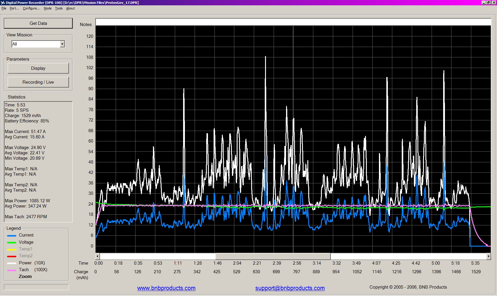

Mit welcher Drehzahl willst denn fliegen?
Ich (naja, meine Protöse) braucht bei 2400 im "knatterneden Rundflug" in 5.35 so umrum 1500-1600 mAh 8auch aus 6s, aber 2450er) - mit Paddeln
Mit weniger Drehzahl gehts sicher auch (aber dann auch nicht mit dem 15er Ritzel) bei deutlich weinig Strom.
Die Monsterpeaks war Vollpitch Aufzug bis zum nichtmehrrichtigsehen ;) - die anderen nur schnelle Kurven ;)
Grüsse Wolfgang
