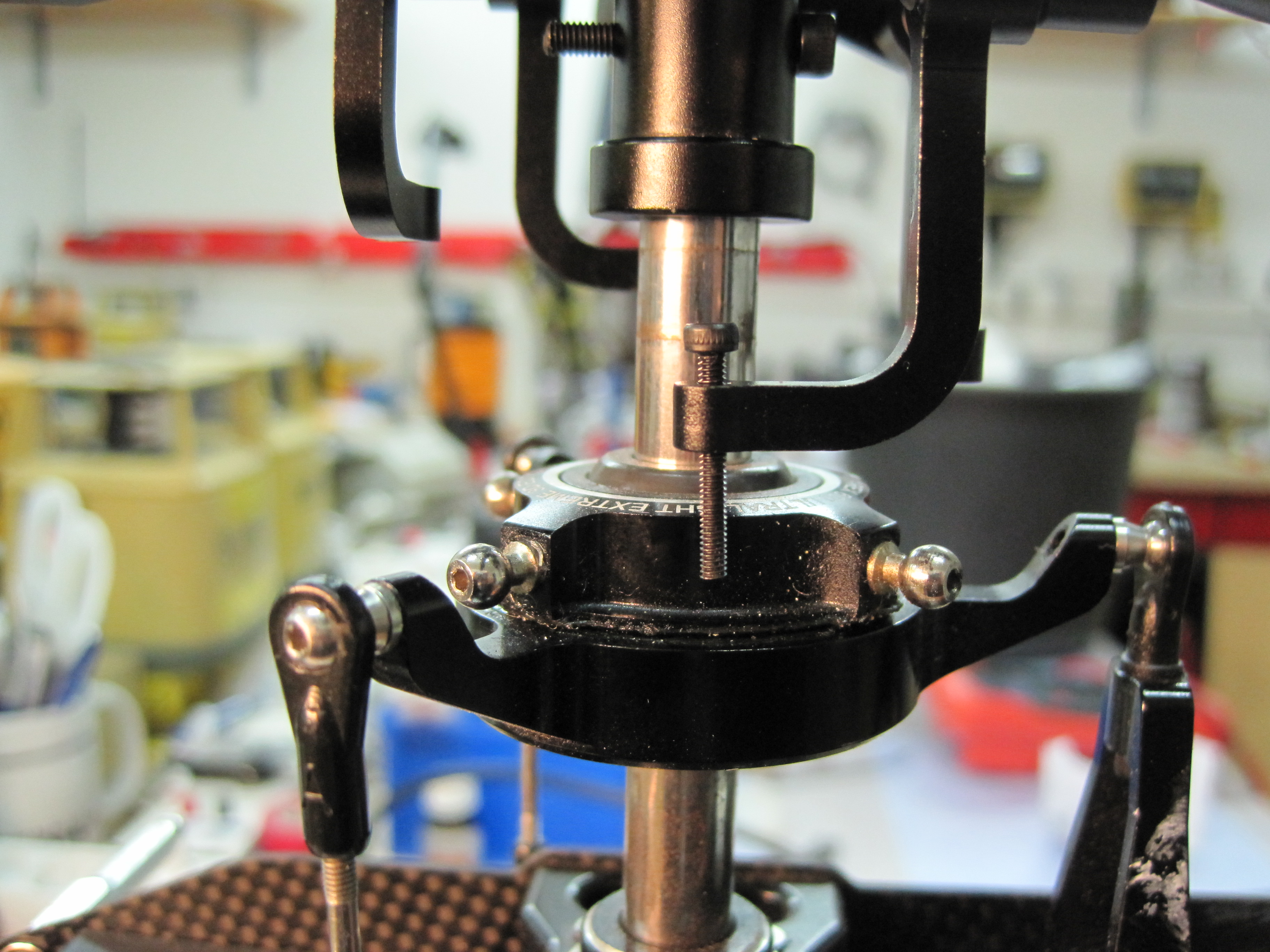

will gerade auf meinem Hubi den Vierblattkopf draufbauen und stehe vor einem Problem.
Wie auf dem Foto zu sehen ist sollten an die Schraube nun ein Kugelkopf.
Die Schraube ist aber zu dünn, die Orgi Kugelköpfe rutsche darauf hin und her.
Habt ihr eine Idee?
Kann ich wohl die Schraube im Kugelkopf verkleben und oben ind Hebel einschrauben (da ist Gewinde drin) und mit einer Mutter sichern ?
Wenn ja womit sollte man kleben ?

Ich bin ja sonnst auch schnell für Keben, aber ich galube an der Stelle würde lieber schauen das ich passende Kugelpfannen bekomme (ist doch ein 600er Rex, evtl. passen dei vom 500er oder sind das die selben?)
Wenn kleben würde ich vermutlich mit Epoxy und Glasfaserflusen benutzen.

Kugeldurchmesser ist 4,7 Gewinde geht M2,5

die Schraube hat 1,93mm, so wie ich es jetzt gesehen habe sind 500er und 600er gleich (ESP)

Also was richting M2, dann passen z.B. die vom Pikke 450, Kugeldurchmesser ist der Selbe, aber Gewinde M2 passt problemlos

na ob da M2 ist weiß nicht so genau habe keine M2 Schraube als Vergleich hier.
Die Origi Gestänge haben 1,96 , ich weiß aber nicht was das für ein Gewind ist.
Die Stange selber passt jedoch nicht in das Gewinde im Hebel, da ist die Stange zu groß

Gibt es wohl Muttern für diese Gestänge, dann würde ich den Hebel aufbohren und die Stange oben und unten mit einer Mutter sichern

Ganz einfach Kavan Pfannen M2.. Führen wir so nicht im Shop aber ich hab hier noch Sackweise..
Edit says: bitte nix kleben oder aufbohren.. Das sind M2 Pfannen! T Rex 500-600 sind 2,5er und der 450er hat 1,5er..

Die Pfanne und da hast du dann M2 Gewindestange drin und in den Hebel.
Im Hebel dann aber neu M2 geschnitten
Ist doch der gleiche Kopf oder ?

ne geklebt wird nicht, aber das Orgi Gestänge hat einen Durchmesser von 1,96mm 600er ESP, kann dann ja nicht 2,5 sein oder?

Ich denke die Schraube ist schon M2 (Außendurchmesser 1,93 oder 1,96 - alles M2 das eine mehr, das andere weniger, aber das fällt ins Toleranzband der Fertigung) da braucht also bei M2 er Pfannen nichts geschnitten oder geklebt werden, weder am Kopf noch an den Kugelpfannen.
Basti hat geschrieben:der 450er hat 1,5er..
T-Rex Ja, aber beim Pikke passt M2 (ist wohl ursprünglich was Zölliges)

Ist der 500er 4 Blatt, den hat Seitwärts hier heut gebaut. Muss ihn mal fragen ob da Gewinde in den Armen war, auf jeden Fall kommt die Schraube von oben durch und ne Mutter von unten drunter. Die Kavan Pfannen sind für M2.
Das Gestänge vom 600er musst Du mal auf dem Gewinde messen. Da sind es dann 2,2mm also viel zu dick für M2.. Die haben die 1,96mm zwar am Schaft aber da wo Gewinde gewalzt ist wirds dicker und genau darauf passen die Pfannen eben. Wenn Du nun aber ne M2 Schraube brauchst wie hier bei dem Kopf ist die klar zu schlank für ne Align Pfanne.. Hab grad mal eine M2 Pfanne rum geholt, die hat 1,6mm innen.
