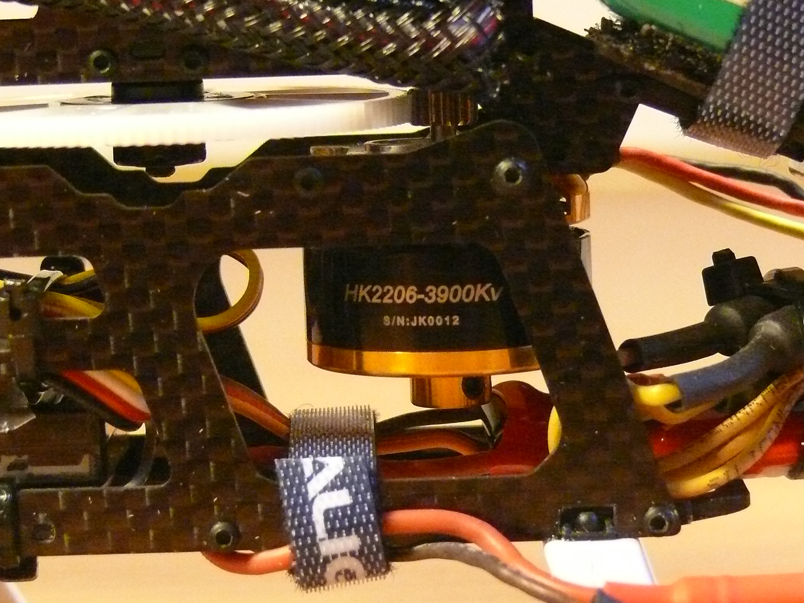

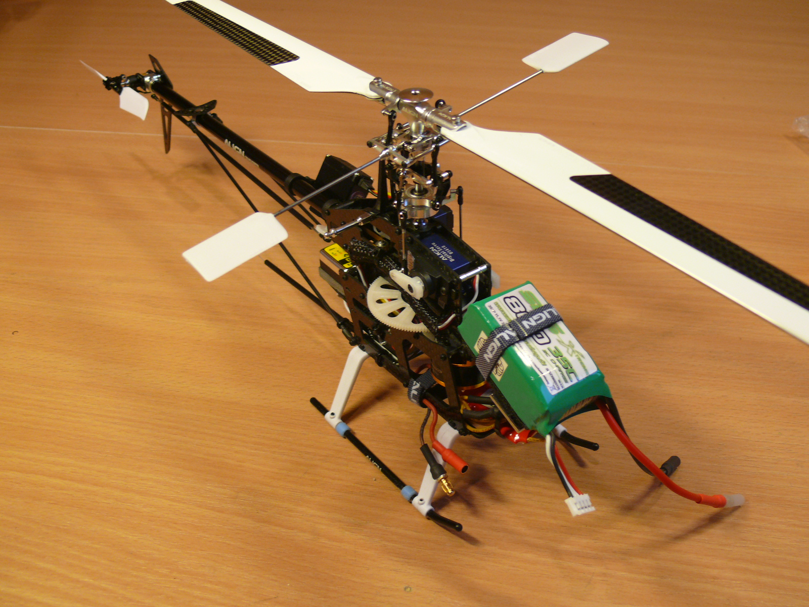

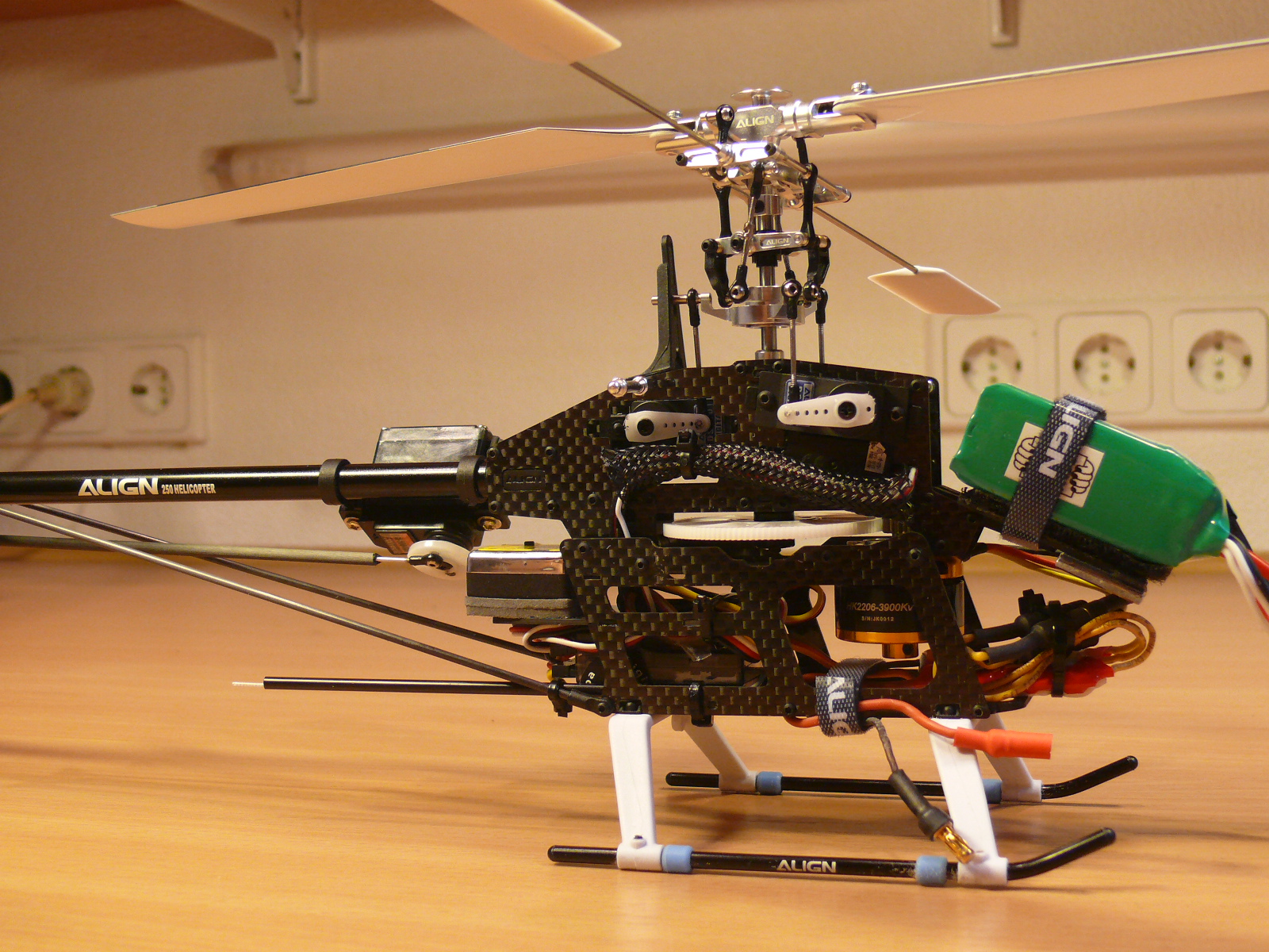

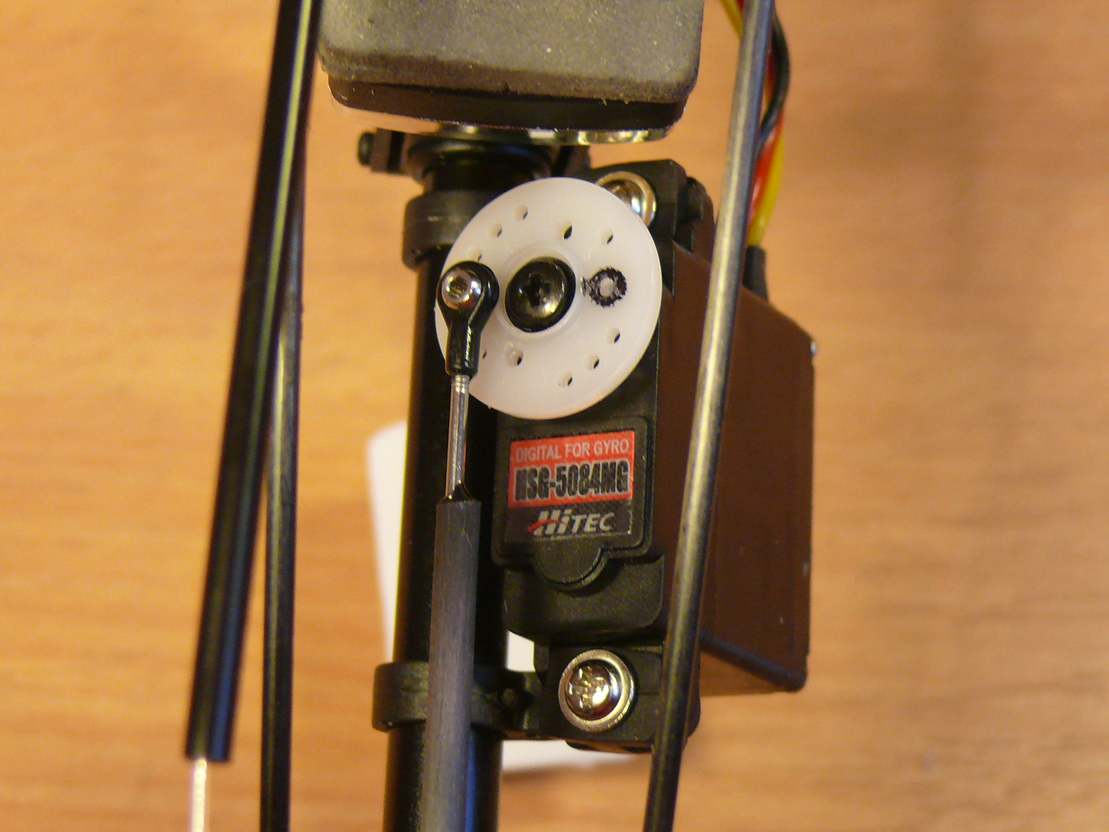

Nun habe ich den kleinen so wie ich ihn haben wollte.
Heckservo Hitec 5084MG
Motor Scoprion 2206-3900 mit einem 15er Ritzel.
Das Heckservo hat schon sehr viel gebracht was das Heck angeht. Der Motor hat nochmal einiges gebracht, da er nicht groß einbricht.
Fliege nun mit 30%, 50% und 70% Reglerausgang am Jazz 15. Das Heck steht zu 95%. Beim Durchsacken lassen mit anschließender Vollpitch attacke dreht das Heck vielleicht 2cm raus. Mehr nicht. Bin so sehr zufrieden.
Die Kreiselsense konnte ich zum Align Heckservo von 19% auf 32% erhöhen
Drehzahlen werde ich nachreichen da ich bei den mist Wetter noch nicht messen konnte. Drehzahl ist aber höher als beim orginal Motor.
Ich werde noch ein kleines Video drehen, das man sieht wie das Heck nun steht.
Hier scheinen die Meinungen weit auseinander zu gehen was ein gutes und schlechtes Heck ist. Ein Bekannter war da ,und meinte ,das das Heck doch gut sei. Hatte dort noch 6-7cm rausgedreht
Der kleine macht richtig Spaß und läßt sich auch mit sehr wenig Drehzahl sehr gut fliegen, bzw schweben.
Gruß Timo
P.S. Im Video bin ich mit 30% 50% und 70% geflogen. Hört man sehr deutlich wenn man das Video anschaut. Das Heck hält bei 30% Drehzahl genauso gut wie bei 70% was mich doch etwas verblüfft.
Video lade ich dann in der Videothek hoch.
