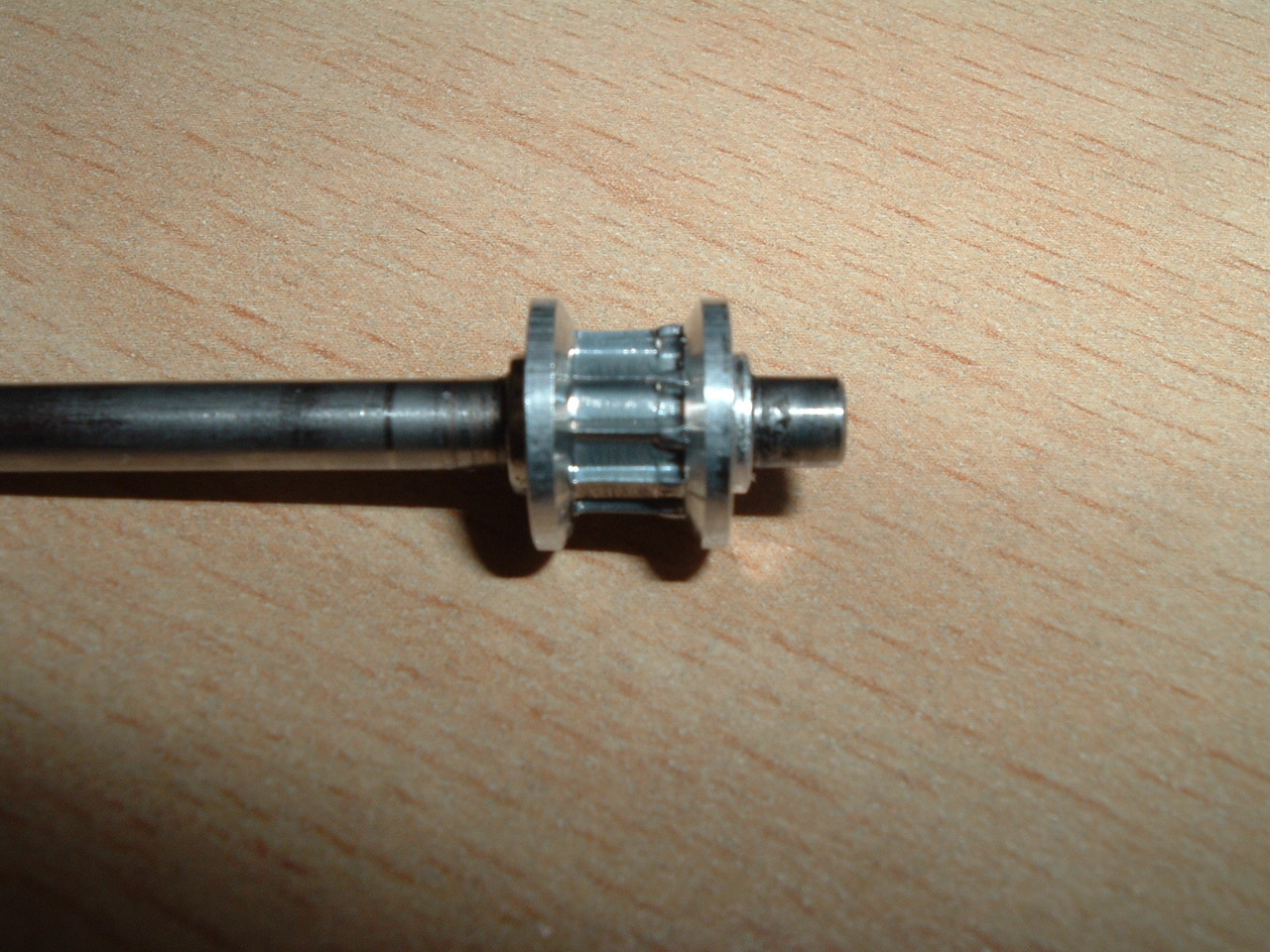

hast Du schon mal mal das Antriebsrad kontrolliert?Bei meinem KDS hat der Riemen dem Antriebsrad die Verzahnung richtig weggeschliffen,
führte bei mir zu dem selben Problem wie bei Dir.Hatte es dann auch erst beim 2. mal gesehn.
Gruss Stefan

stefan.p80
Beiträge: 4
Registriert: 04.06.2009 13:44:47
#4 Re: KDS 450 SV Probleme mit Zahnriemen!!!
Beitrag von stefan.p80 »
Ja meinte das am Heck.War bei mir fast nicht zusehen,die Zahne sind richtig Keilförmig geworden und nur noch halb so hoch wie beim neuen.
Hab auch noch ein Foto davon wenn du es sehen willst.Da sprang der Riemen auch ständig über egal wie fest er gespannt war.
Gruss Stefan

Wäre mal interessant wenn Du es hochladen könntest...
Hier das Bild.
Stefan
