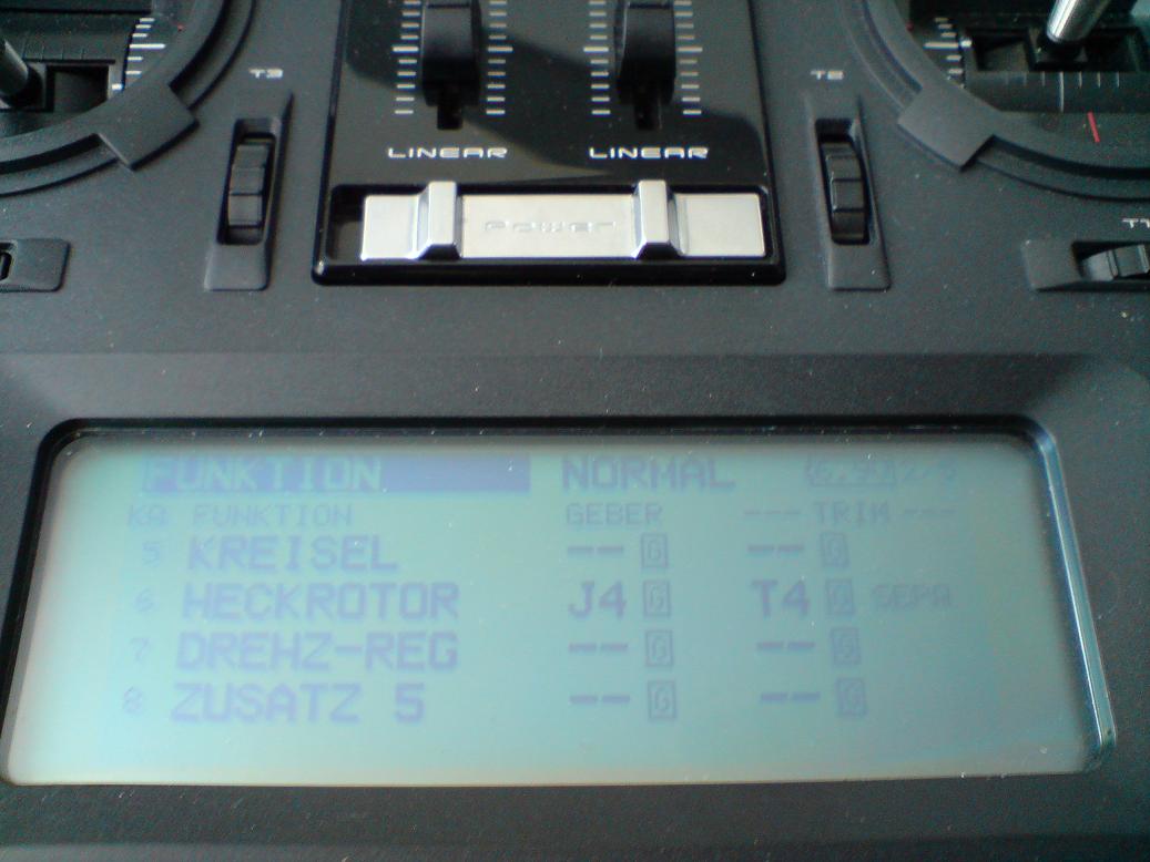

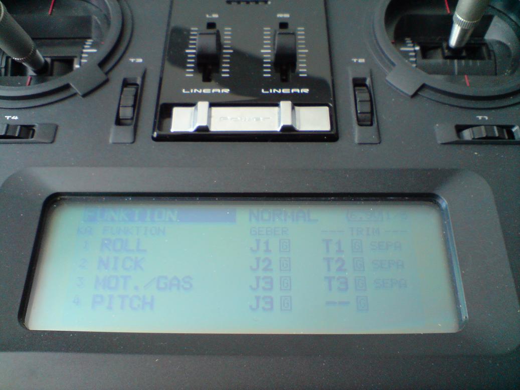

Hat einer von euch die fx-30 und kann mir beim proggen helfen?
Bin verwirrt. Ich komm mit der steckplatzbelegung am r617 und r6008 nicht klar. Ich kenn nur die belegung von der fc-28, da war es einfacher. Bitte mal ein bild im menü funktion posten. Meine einstellungen sehen momentan so aus:
Ich möchte auch eine stoppuhrfunktion mit dem gasknüppel ein- und aus schalten hat das wer von euch, oder macht ihr das umständlich über einen schalter?
Die kreiselempfindlichkeit möchte ich entweder mit einem schieber oder einem drehregler regeln.
Flugzustände norma, idle1, idle2 und auro sind geproggt und der empfänger ist gebunden.
Wenn ich jetzt die servos in die steckplätze wie sie in der beschreibung stehen anschließe kommt nix sinnvolles bei rum.
Ich fliege mode 2 links gas/pitch und heckrotor, rechts nick und roll. ist auch schon so eingeproggt.
Ne neue funke proggen war noch nie meine stärke.
Danke im voraus!

Also jetzt muss ich Micha mal zur Hilfe kommen. In der von Ihm geposteten Anleitung steht welcher Kanal am Empfänger welche Funktion hat und in meinen (z.B.) Align Anleitungen steht welcher Servo was ist!
Man muss sich shcon ein bischen bemühen und nicht generell auf Stur schalten nur weil man recht haben möchte. Also Jungs, beruhigt euch und gut.
@Jense
Generell sind es bei einem Heli mit einer 120° Anlenkung immer 1, 2 und 6 genau wie in der geposteten Anleitung beschrieben. Nun musst du in die Anleitung von deinem Heli schauen welches Servo (Roll, Nick & Pitch) wo sitzt und die Stecker dann dementsprechend in den Empfänger packen. Z.B. wie in
dieser Anleitung vom 600er ESP auf den Seiten 21 und 23. Bei meinem 450er sieht die Anleitung ähnlich aus.
Viel Erfolg!
