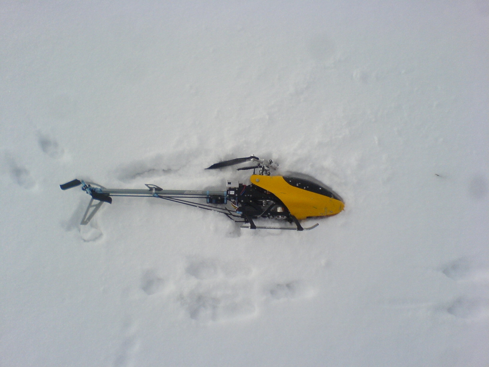

Komme gerade vom Rexchen ausführen, aber anstatt am Himmel zu tollen wollte er sich lieber im Schnee sühlen
- Rex schläft im Schnee.jpg (610.69 KiB) 1739 mal betrachtet

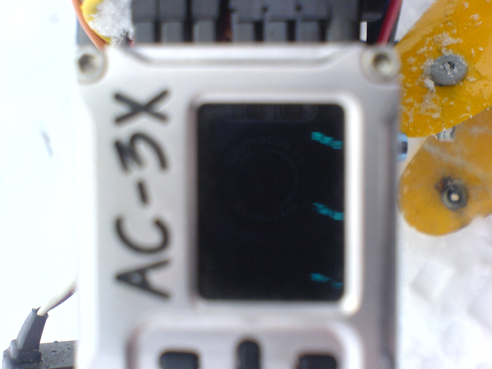

Gleiche Symptome wie beim ersten Absturz, Heli friert in der Luft ein, kein Servo reagiert, auf Motor aus nahm er noch.
Der AC-3X zeigte nur noch Müll an
- AC-3X ausfall.jpg (608.62 KiB) 1739 mal betrachtet

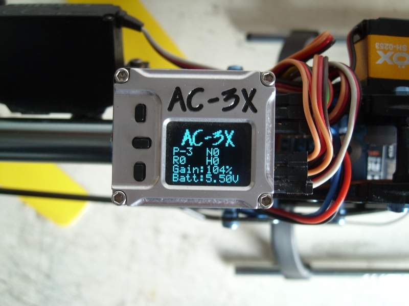

Normalanzeige sollte so aussehen
- AC-3X normalanzeige.jpg (275.85 KiB) 1740 mal betrachtet

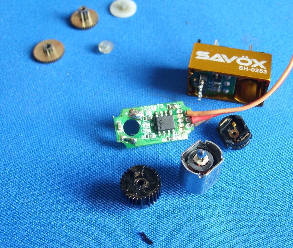

Bestandsaufnahme zeigte eine krumme HRW und ein nicht mehr bewegbares Servo.
Also Servo zerlegt um zu schauen ob man zufällig noch ein passendes Zahnrad findet. Zu meinem erstaunen musste ich feststellen das sich der Motor nicht mehr sauber drehen ließ. Also auch den noch zerlegt...
Servoelektronik roch auch etwas nach Strom und es ist ein kleiner Krater auf einem Bauteil zu erkennen.
Die Savaox wahren vielleicht 15 Flüge im Einsatz
- Savox innenleben.jpg (847.27 KiB) 1739 mal betrachtet

Basti 205 hat geschrieben:Er schrieb das es bei seher kurzen Spannungseinbrüchen durchaus sein kann das das AC-3X abstürzen kann ohne komplett neu zu starten.
Das würde bedeuten, das AC-3X hat eine absolut laienhafte Reset-Schaltung.

Zu meiner Theorie:
Das Savox wahr mit den 5,5V und den ständigen Tic Tocs (lass es 20 am Stück gewesen sein) einfach überfordert. Der kleine Kunststoffring am Kollektor ist geschmolzen, hat sich verformt wodurch eine Bürste mitgerissen wurde und umgeklappt ist. Dadurch kahm es zu einem zu hohen Strom der die Servoelektronik grillte und den Spannungseinbruch der den AC-3X zum abschmieren brachte. Den Zahnverlust handelte sich das Servo beim Einschlag ein.
