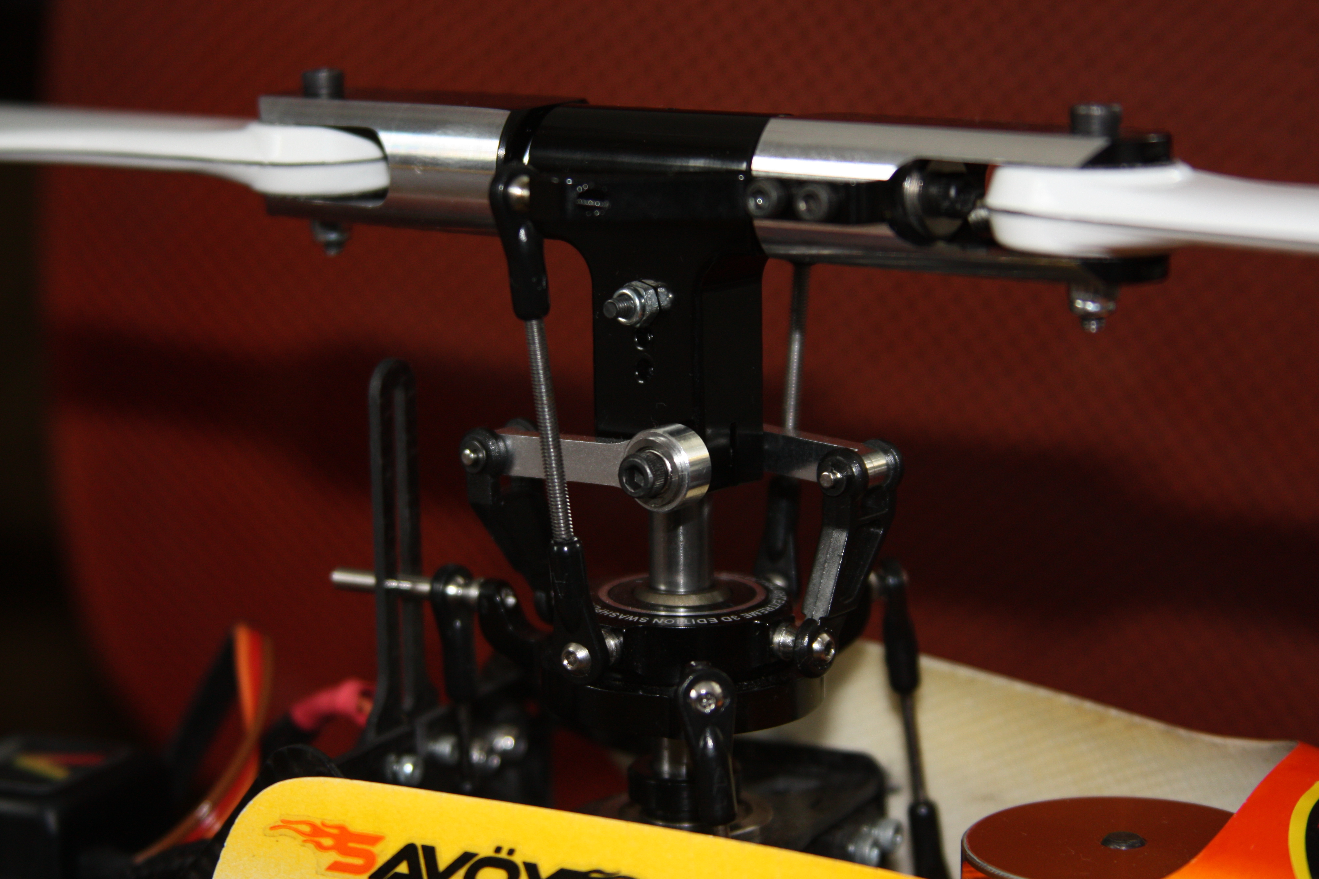

von Basti
So schaut meine Lösung aus.. Align Pfannen kurz mit M 2,5 angebohrt damit man leichter ansetzen kann und einfache M 2,5 Gewindestange.
#15 Re: Gestänge für RJX Kopf
Verfasst: 15.02.2010 14:33:03
von tracer
Basti hat geschrieben:So schaut meine Lösung aus.. Align Pfannen kurz mit M 2,5 angebohrt damit man leichter ansetzen kann und einfache M 2,5 Gewindestange.
Schaut doch gut aus.
