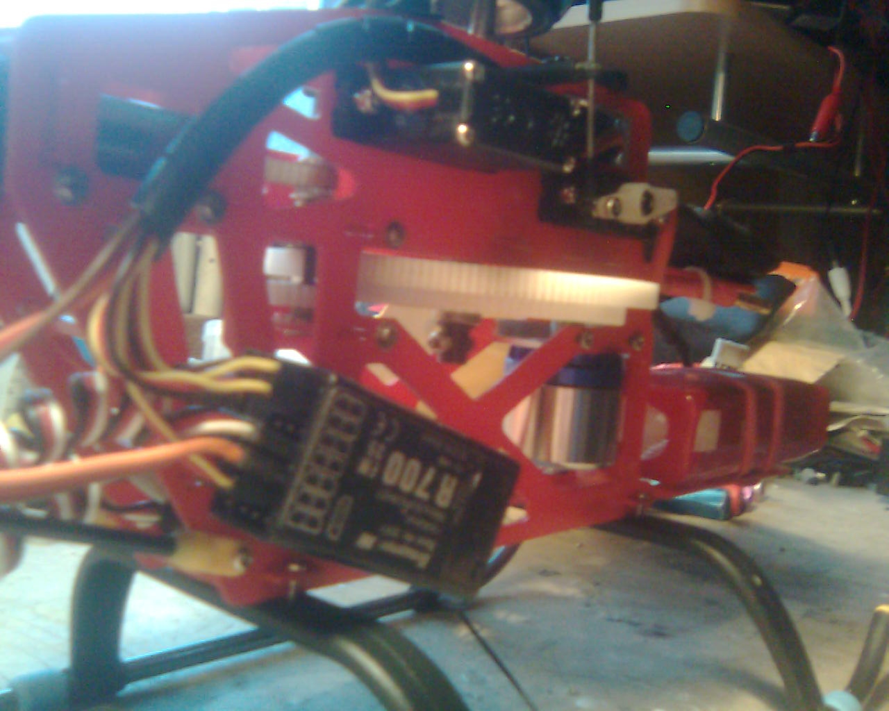

Bei schönstem Flugwetter zwei Akkus verflogen, seh ich wie die Haube sich gelöst hat. Lande, Gasschieber zurück, aber nix passiert, AR aktiviert, nix passiert, Gaskanal umgedreht, nix passiert. Servos reagieren derweil ganz normal. Also Akku im Stand mit 2700 Umdrehungen geleert. Jetzt kommt aber das wirklich komische.
Rotor kommt zum Stehen, schalte den Rex aus (Schalter ist übern Rollservo). Servos funktionieren aber weiterhin. Akku aus- und wieder eingesteckt, und alles werkelt wieder normal.
Daraufhin hab ich mal die Kabel überprüft, die sind nicht aufgescheuert, nur leicht rot (->Farbe). Das Rx-Kabel war ganz leicht gespannt über 2 Chassiskanten, ging zum Rollservo hinauf und dann in einer Kabelspirale zum Rx, war auch "fest" eingesteckt. Das Schalterkabel locker und gerade. Wie gesagt, beide optisch in Ordnung.
Hardware:
älterer Hacker Master 40 B-Heli (Der Vorgänger von dem hier
Schulze 8.35
Fc-16
Kabelführung wie hier, nur Regler und Akku haben getauscht: http://www.rchelifan.org/download/file. ... &mode=view
(das Bild ist genau ein Jahr und einen Tag alt..)
Jetzt wär noch interessant warum der Regler dieses Verhalten Zeigt, hat jemand eine Idee? Der Rex lag schon einige Stunden im Kofferraum, und wurde auch nicht warm bei angenehmen 1° Temperatur..
