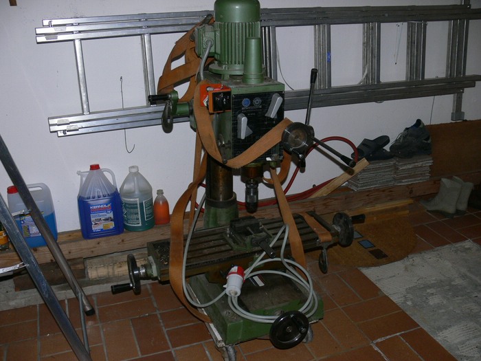

Ich habe mir eine große Fräsmaschine gekauft.
Damit kann man schon gut ins Material fahren. Möchte sie aber nun auf CNC umbauen.
Hab da leider noch nicht so viel Erfahrung. Vielleicht ist ja jemand da, der ein ähnliches projekt am laufen hat.
Im Anhang ein Foto von der Maschine

Ich habe mir vor ein paar Jahren auch eine Fräse gebaut. Aber eben keine Standardfräse umgebaut, sondern eine Portalfräse von Grund auf neu gebaut. Was Du bei Deinem Umbau auf jeden Fall überlegen solltest ist der Austausch der Gewindespindeln gegen Kugelrollspindeln. Diese sind annähernd spielfrei und laufen auch wesentlich leichter, als eine Trapezgewindespindel. Der Vorteil ist einerseits, dass Du mit kleineren Motoren auskommst. Andererseits kann man auch eine größere Steigung wählen und kommt so auf höhere Verfahrgeschwindigkeiten. Je nachdem ob Du Schrittmotore oder Servomotore verwendest, ist die eine oder andere Variante sinnvoller. Auf jeden Fall solltest Du Dich auf einige Kosten vorbereiten. Die Leute, die mit Billigkomponenten den Aufbau gemacht haben, haben meist innerhalb von kurzer Zeit erneut investiert um bessere Teile einzubauen. Hier noch ein paar Adressen zur Information:
