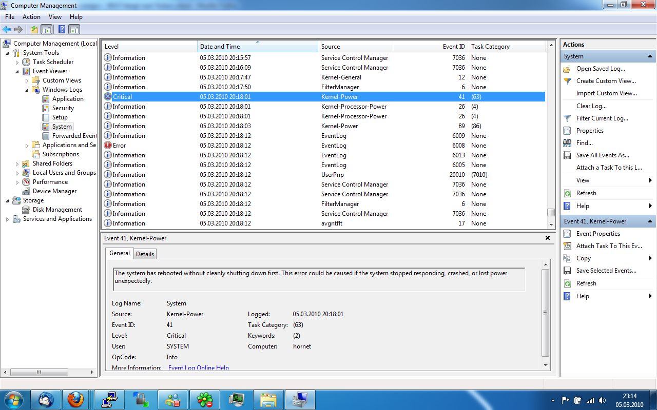

Nachschauen ist schwierig, evtl. steht nach dem Start aus dem Ruhezustand was im Event-Log? (Applications .../Microsoft/Windows/Diagnostics-Performance, so heisst's auf englisch ;) )

FPK hat geschrieben:(Applications .../Microsoft/Windows/Diagnostics-Performance, so heisst's auf englisch ;) )
Do komme ich auch über die Computerwaltung hin :)
Tja, leider bringt das nicht viel.
Vor dem Neustart kein Fehler.
