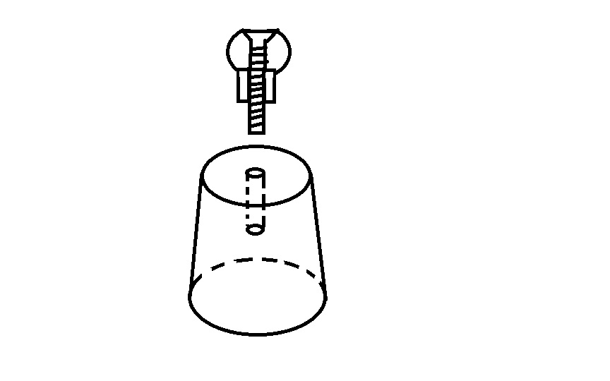

Die Teile sind rotationssymetrisch gearbeitet (sind einfache Drehteile). Einfach zum Maschinenbauer nebenan bringen, der ein 3 Backen Futter auf der Drehbank hat und da mit einem Zentrierbohrer und dann einem 1,6 mm Bohrer auf der Drehbank ein Loch bohren lassen. Zuhause dann mit dem M2 Gewindebohrer ein Loch rein und einen Kugelkopf vom Heli draufschrauben.

Heli_Crusher hat geschrieben:An den Threadopener:
So werde ichs machen.(PS, der Maschinenbauer ist wirklich nebenan! :mrgreen:

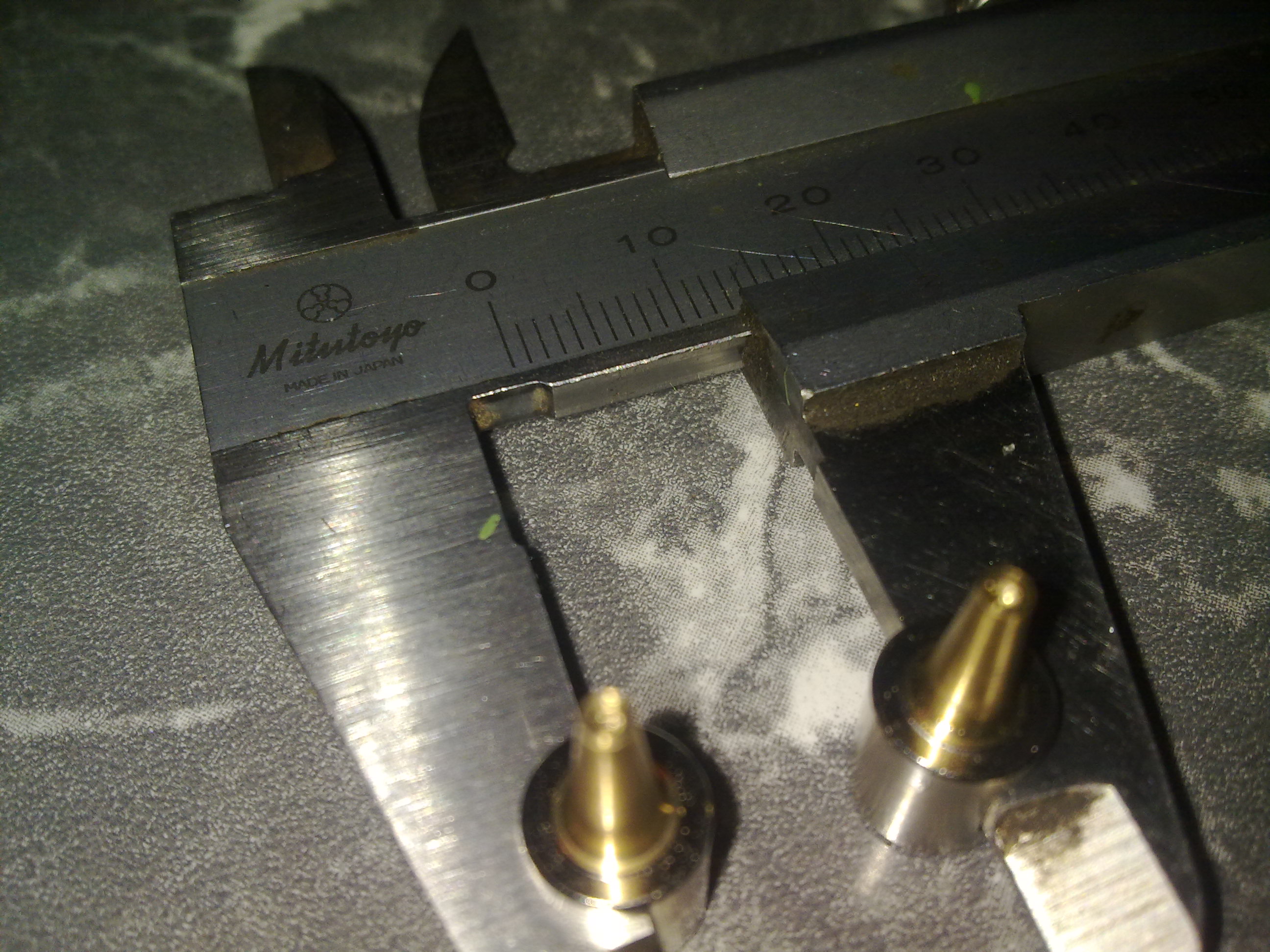

Also die Variante mit den Kugeln drauf hat sich in der Praxis als nervig erwiesen, da man die Kugelköpfe ständig wieder abmachen muss. Habe mir das aber schon gedacht, und meinem CNC-Mann gesagt, dass er die Freakware-Teile einfach konisch abdrehen soll, so dass man die Gestänge schnell drüberwerfen kann. Damit habe ich jetzt in Rekordzeit alle Gestänge supergenau eingestellt.
Bin hellauf begeistert!
Hier mal ein Bild davon:
