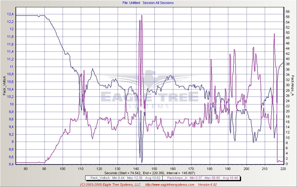

ich habe mal den Logger eingebaut um rauszufinden warum meine betagten Lipos nach dem Flug leicht gebläht sind. Ich glaub der ist hin, oder?
- Platt.jpg (290.58 KiB) 648 mal betrachtet
Gruß Lars

Hallo Pitchmaster.....
Ich gehe mal davon aus das du von einem 3S 2200 20-30 sprichst.
Nachdem du knappe 60A Strom ziehst würde ich bei 2200 30C empfehlen.
2,8V pro Zelle bei 60A ist schon sehr wenig. Man müsste wissen was für ein Akku es ist. Ein 20C Akku würde ja bis 44A gehen.
Wenn es ein 20C oder sogar 15C Akku ist würde ich nicht unbedingt sagen das er kaputt ist. Die Belastung ist einfach zu hoch für den Akku.
Wenn man viel Strom braucht eventuell die Akkus vorheizen.
Timo
Timo

Hi Timo,
es ist ein 1,5 Jahre alter SLS ZX2500 3S 25C/50C. Zyklenzahl weiß ich nicht aber da dürfte was zusammengekommen sein.
Ich finds halt seltsam das die Spannung so extrem einbricht obwohl er noch fast voll ist, würde aber zu meinem Eindruck passen das der Heli mehr abgehen könnte. Ich fetze so ca. 5 Minuten damit und lande dann wenn der Lipoblitzer permanent unter 3,4V anzeigt, also auch beim Schweben. Setup ist wie im Anhang zu lesen, habe ein 12er Ritzel und 12° Pitch max.

#4 Re: Ich glaub der ist hin
Der Akku is defenitiv mit deinem Setup überfordert und der 40er Jazz auch besser wäre nen 55er Jazz,und wieso brauch man 11° Pitch beim 450er Heli?
Gruss Jens
Gruss Jens
Gruss Jens

#5 Re: Ich glaub der ist hin
Ja das denke ich auch aber ich glaube halt wegen des Alters denn diese Hardwarekombi sind ja auch schon einige andere geflogen und an die Leistung derer wie auf den üblichen 3D Videos kommt meiner bei weitem nicht heran. Ich kann leider nicht sagen wie die Akkus am Anfang waren da ich da eher "konservativ" fliegen gelernt habe und jetzt wo's krachen soll machen die Akkus nicht mehr mit.135erHeli hat geschrieben:Der Akku is defenitiv mit deinem Setup überfordert
Ich werde noch mal meine anderen vermessen und mir mal neue besorgen zum Vergleich.
Meine Rede aber mehr als 12 sind eben ohne Tuningkopf nicht drin135erHeli hat geschrieben:wieso brauch man 11° Pitch beim 450er Heli?

#6 Re: Ich glaub der ist hin
Der Akku ist definitv im Eimer, selbst ein 20c bricht nicht so extrem ein, selbst bei Überlast. Wenn dein Lader den Innenwiderstand messen kann, schau dir mal den Wert an - ich wette der ist fern von gut und böse. Das paßt auch zum Rest : die Verlustleistung im Akku wird bei hohem Widerstand und so hohen Strömen immens, der Akku hat höhere thermische Belastung und gast auf.
Ach ja : bei nem 20c ohne Schäden und normalem Innenwiderstand würde der Strom gar nicht so hoch ansteigen - da die Spannung stabiler bliebe und somit der Strom niedriger wäre.

#7 Re: Ich glaub der ist hin
Kann er leider nicht, kannst du ein größeres Ladegerät empfehlen? Die Modellbaumesse steht ja vor der Tür und ich hätte gerne ein Ladegerät mit Entlade-Diagnostikfunktionen. Und dann stellt sich noch die Frage welche Akkus kaufen...Crizz hat geschrieben:Wenn dein Lader den Innenwiderstand messen kann, schau dir mal den Wert an...

#9 Re: Ich glaub der ist hin
Empfehlung kann ich diesbezüglich keine wirklioche aussprechen, alles was ich bisher auf dem Tisch hatte hat irgendwelche Eigenheiten, die es einschränken. Von daher muß man immer nach den persönliochen Schwerpunkten entscheiden. Ich arbeite am liebsten mti dem iCharger 208b oder 1010b+ , hab dann aber zum entladen ne elektronische Last am Akku und logge mit dem CellLog, alternativ Robbe E1, was aber leider bei 160 W Entladeleistung sein Limit hat.
