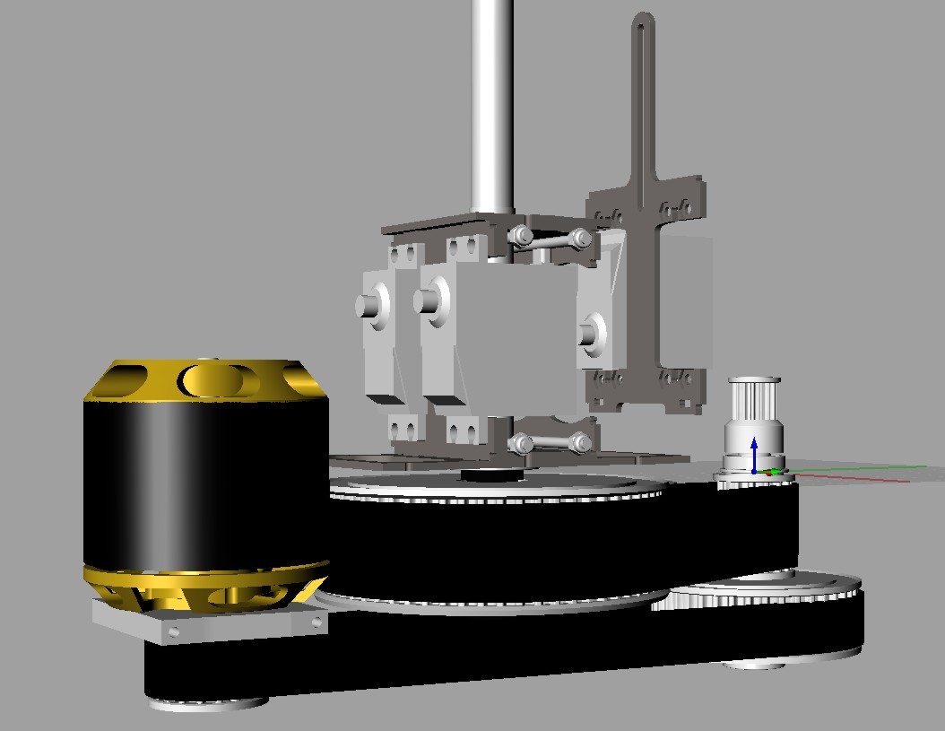

Unser CrossOverPower setzt mit 475er Blättern auch knapp 2,7kW durch ( Steigleistung etwas über 33m/s bei 2kg Gewicht ). Dort verwenden wir auch ein zweistufiges Riemengetriebe.
Für die Scaler ginge das auch eine Nummer kleiner. 8)

Wirkungsgrad: Da ist ein Zahnradantrieb immer besser als ein Riemenantrieb, und bei zwei Zahnriemen natuerlich noch mehr. Der gezeigte Riemenantrieb hat wahrscheinlich groessenordnung 2-3% weniger Wirkungsgrad als ein einstufiges Zahnradgetriebe. Gut, das ist Pfennigfuchserei, mir persoenlich gefaellt der Sound vom Riemenantrieb auch besser als 2-3% mehr Wirkungsgrad.
Der gezeigte Riemenantrieb siehr auch gut dimensioniert aus, das gefaellt mir.
Problem ist meist nur das hohe Gewicht der Riemenscheiben, im Vergleich zu den leichten Kunststoffzahnraedern.

der Logger stimmt schon, haben wir mit GPS bis an die Sichtgrenze von Witalij nachgeprüft. :evil:
Unser Crossover ist mit diesem Riemenkonzept sogar subjektiv eine Ticken leiser als unser Protos.
Die Riemenräder werden auch nicht massiv bleiben. Eventuell ergibt sich da aus der Zusammenarbeit mit TF-Model ja was leichtes. :)
Für einen Prototypen werden wir aber wohl erst mal auf lieferbares zurückgreifen.

Die Leistungsübertragung mit gleichen Bauraum und Lautstärke.
Und die Flexibilität beim Anpassen der Untersetzungen, da bist du mit einem Zahnradgetriebe relativ festgelegt.
Der hier wird für den abgebildeten 5035-500 ausgelegt.
Die Scale-Variante bekommt die jeweils 5mm schmaleren Riemen pro Getriebestufe.
Die Benziner Version für den 52ccm bekommt wohl nur eine Stufe, der dreht zu niedrig. :)
