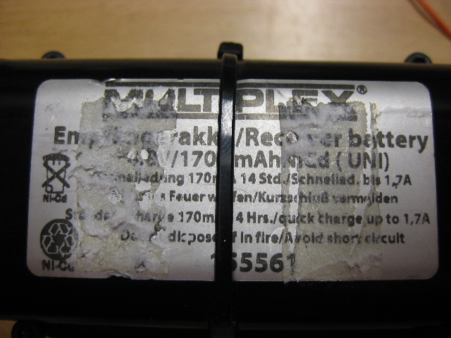

Was für Zellen sind denn das genau?
Ich denke mal, dass die einfach irgendwann einbrechen - entweder weil sie zu klein oder nicht Hochlast-Fest sind.

Die Zellen sind 1700 mAh NiCd, die schon im Raptor 50 mit 4 Digitalservos belastet wurden. Die sollten eigentlich höher belastbar sein als gewöhnliche NiMh. Ich hab mal Fotos angehängt. Nach dem ersten Einschlag habe ich 926 mAh bei 1,7 A entladen und 1650 mAh mit 0,5 A Ladestrom geladen . Den Entladetest mit 5 A am Netzteil mache ich am Wochenende.

Auch Dein Empfängerakku ist für mich verdächtig. Wenn der Lader bei noch nicht einmal 50% entladener Kapazität abschaltet, dann hat er wohl die besten Tage hinter sich. Den würde ich auch mal tauschen.

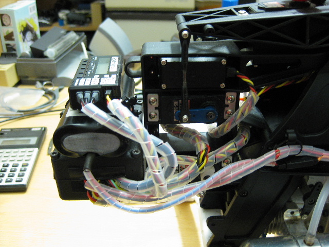

erst mal ne gute Nachricht, der Rappe flieg endlich. Hab heute zwei Akkus geflogen, so 15 Minuten. Danach hab ich wegen des schwachen Empfängerakkus aufgehört, obwohl ich noch 2 Akkus mit zusammen 8000 mAh gehabt hätte.
An der Stromversorgung und der Kabelverlegung war nix verändert und die Störungen sind weg. :bounce:
Beim ersten Aufbauen hatte ich das ESC und Servokabel getrennt verlegt und das Heck hat trotzdem gesponnen. Weil das DS650 hin ist und die Kabel vom S9254 für einen Umweg zu kurz waren liegen jetzt beide zusammen.
Die 1700 mAh Versorgung waren nur zum Testen drin, die ist schon im Raptor 50 einem 3800 er gewichen. Für den Dauerbetrieb soll was besseres her. Die vorhandene Kapazität von 1600 mAh sollte trotzdem einige Akkus reichen. Der Logger hat für die 15 Minuten Flug + Vorflugchecks gerade mal 340 mAh aufsummier. Das enspricht 20 mAh / Flugminute. Bei den 50% bis zum Abschalten hatte der Akku schon zum Einstellen her gehalten, den kurzen Flug versorgt und eine Woche rumgelegen.
Aber die Spannungseinbrüche bis 4,5 V sind schon heftig :shock: Da kommt definitiv was anderes rein.
Ich hätt gerne nen 2S LiFePo direkt auf den Empfänger (da sind dann auch richtige Kabel dran), aber das macht das S9254 nicht mit :( alternativ ein Hochstrom BEC. Dafür mach ich nen neuen Fred auf.
Jetzt muß ich erst mal die GP750 / DS650 Kombo reklamieren. :evil:
