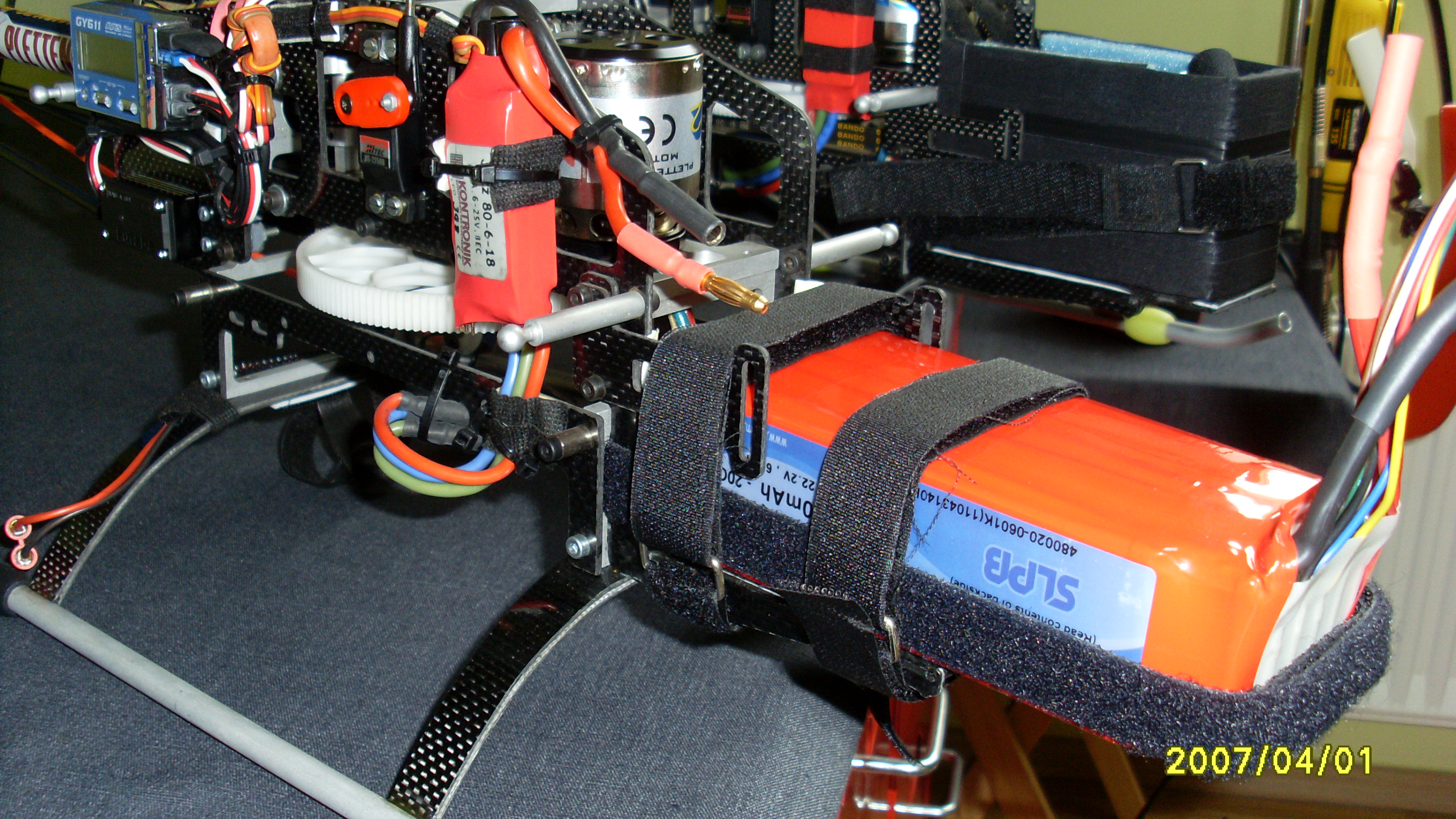

der 33er ist doch sehr flexibel. habe sogar früher die sackschweren 4800er SLS (1. sorte) ohne probs reinbekommen. 4000er APLus gingen auch - die habe fast 200g weniger gewogen.
Grüsse Wolfgang

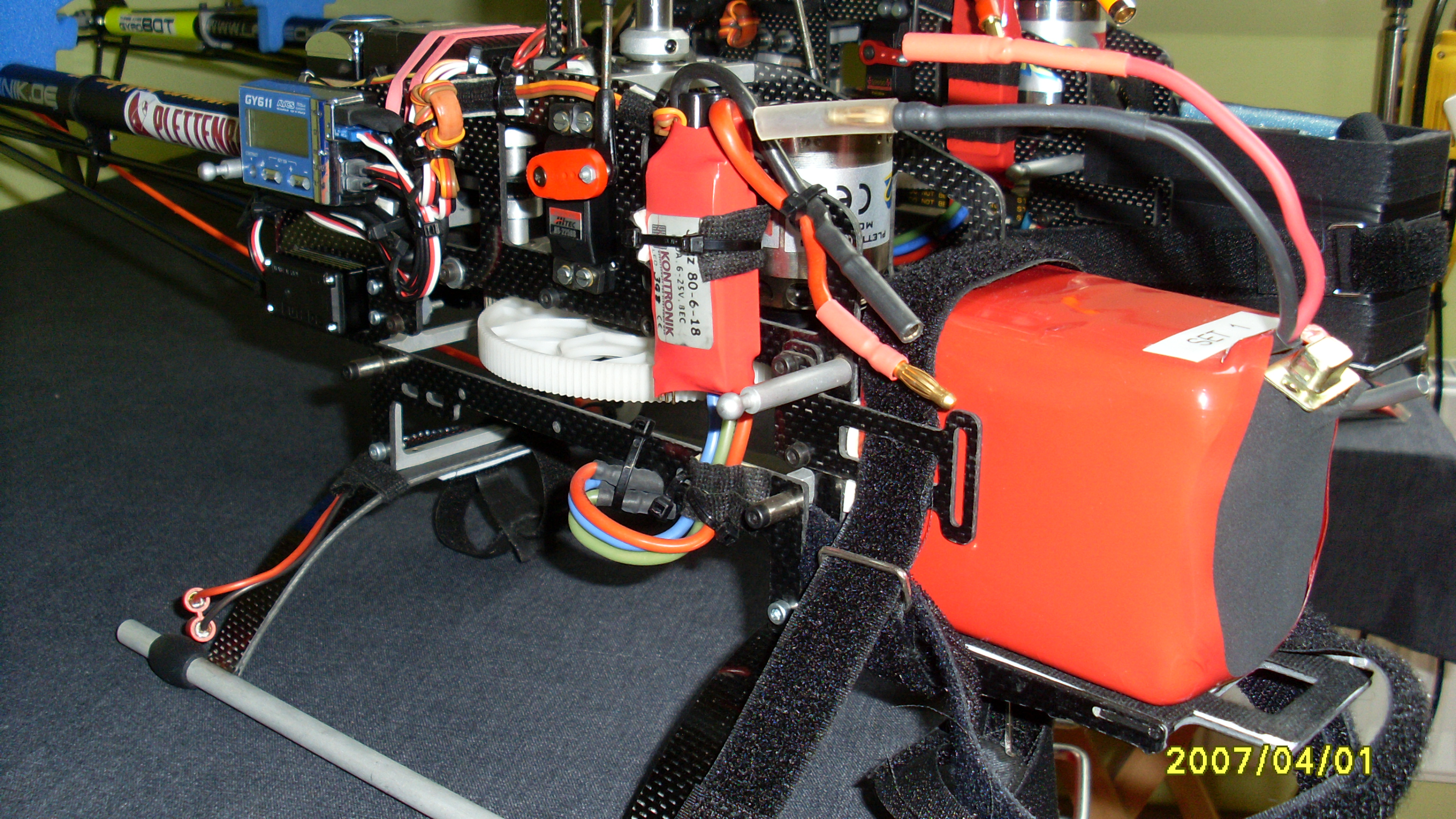

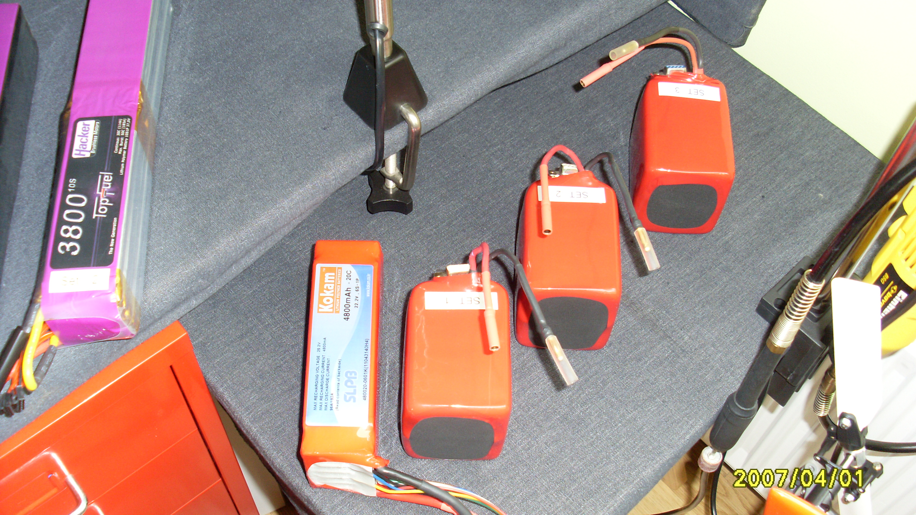

habe noch drei alte kompakte Akkuspacks von LF und kann Dir die Maße ab Dienstag geben. Bin schon wieder unterwegs....
Die Packs sind wirklich schoen und passen wie angegossen zum alten 33er! Es ist noch Heli wie auf meinem Avatar.
Wieviel Kapazität haben die Packs von Dir und was kostet so ein Würfel?
Die alten 6S von LF hatten 4900 mAh!!!
Gruesse, Michel

Oh Wolfgang hatte alles gepasst mit den Maßen zum eleven Rigid?
Gruesse, Michel

Micha, ich spreche allerdings von einem LiFePO4-Setup - nicht von Lipo. Die zellen sind schwerer, von daher muß man schaun, was als Ersatz taugen würde. Wir haben Zellen von 2000 mAh bis 5000 mAh. Wobei, wenn ich einen 4900er Lipo auf 75 % entlade sind das 3675 mAh - unsere 3600er Zellen bringen etwa 3750 mAh , wobei bei ca. 95 % die Leistung spürbar nachläßt und sofort gelandet werden muß. Das wären dann so um 3400 mAh, da dürfte es auch vom Gewicht 8s P-Fepo // 6s Lipo nicht zugewaltige Unterschiede geben, und 8s als P-FePo würde Spannungstechnisch auch ideal als Equivalent zum 6s Lipo passen, ohne das man umritzeln müßte.
In kürze kommen die 4300er Zellen, mal schaun was die wiegen, wäre evtl. auch ne Lösung.
wenn man die 3600er als 2x 4s nehmen würde wäre das Maß des Einzelpacks ca. 140 x 45 x 32, also als Doppelpack auf 140 x 90 x 32 oder 140 x 45 x 64 anzuordnen. Gewicht liegt dabei bei rund 910 - 930 gr.
Von den 4300er hab ich noch keine Gewichtsangabe, nur das der 4s ca. 160 x 46 x 40 wäre. Denke mal Gewicht wird um 1030 - 1050 gr. für den 8s liegen, die 5000er sind 50 mm breit, sonst wie die 4300er, und mit ca. 1200 gr. als 8s sicher ebbes schwer.
