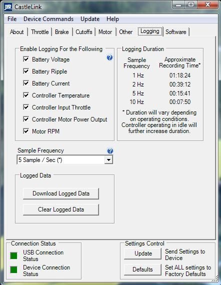

Ich komm nicht klar, bitte nicht schlagen!
Ich weis nicht was ich alles einstellen soll.

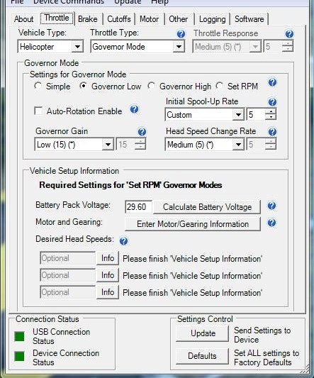

Der regler soll an 8S und einem scorpion 4025/890 im covernor betrieben werden.
zzt sehen meine suntellungen so aus:
Ist irgendwas falsch und muss geändert werden?
THX im voraus
THX im voraus

initial spool up rate würde ich mal zwei zähler runter, wenn´s dir zu lahm ist, kannste immer noch hoch.
ansonsten passt das alles!

Da steht "please finish vehicle setting" - ich schätze mal du wirst governer HIGH brauchen.

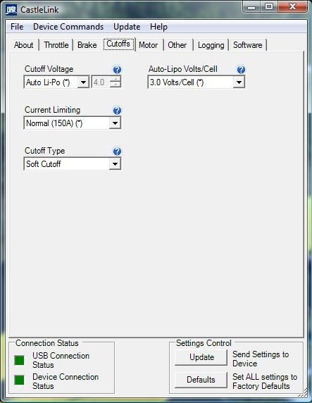

Current Limiting würde ich ausschalten oder auf insensitive setzen.
Wieso hilft dir das Video denn nicht? ist doch alle beschrieben?
Gruß Chris

drüber steht in FETT: required settings for set-rpm!chris.jan hat geschrieben:please finish vehicle setting

Ja, das steht da, aber unabhängig von setRPM sollte man das trotzdem eintragen!
Dann kann man unten nämlich trotzdem seine gewunschten drehzahlen eingeben und er macht direkt vorschläge ob er LOW oder HIGH braucht und welche Regleröffnung bzw. welches Gassignal er dafür proggen soll.
Hab ich in meinem Video aber auch erwähnt.
Gruß Chris

bringt cuttoff 3,1V den zellen mehr (lebensdauer)?
- CCEinstellen cutoffs1.jpg (53.98 KiB) 1237 mal betrachtet

torro hat geschrieben:initial spool up rate würde ich mal zwei zähler runter, wenn´s dir zu lahm ist, kannste immer noch hoch.
hab ich erstmal so gemacht.
was bewirkt das?
hab auch bei vehicle setup jetzt alles eingetragen

Der Motor dreht langsamer hoch. Macht also den Softstart softer

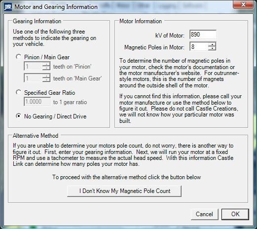

Nein, hast Du nicht. Da steht noch DirectDrive, Du mußt Zahnrad und Ritzel noch eintragen.Jense hat geschrieben:hab auch bei vehicle setup jetzt alles eingetragen
Und jetzt mal ne Frage - hast du mein Video gesehen oder nicht? War das immer noch zu kompliziert erklärt, oder woran hapert es noch?
