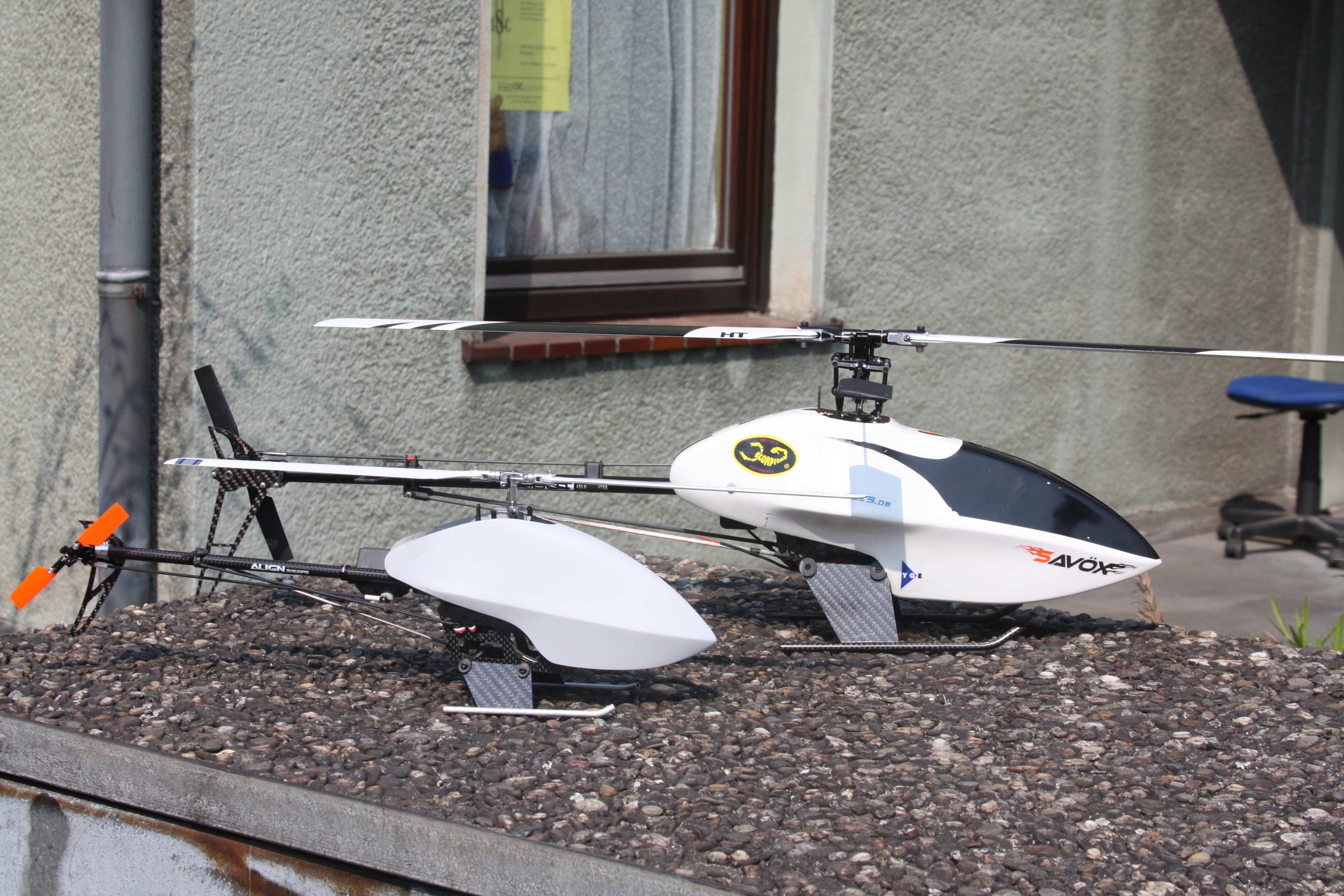

Hey Jens
Setup sollte im Stock Pro auch gehn.. :wink:
Modell: T-Rex 450 PRO/ Upgrade zum MP-Style V7
Motor:Scorpion 2221-10
Regler:YGE 40
Ritzel:11er
Drehzahlen: 2800/3000/3200
Lipo: Aplus AP2200XT-35C 4S1P (250g) und Turnigy 30-40C 1800er 4S1P (215g)
Umbausatz:TT Verlängerung für 350er Blätter
Rotorblätter:350er Helitec
Gyro mit Servo: Spartan 760 an Savöx 1357
TS-Servos:Savöx 0253
Gewicht: 672g (zzg Akku 250/215g und Haube 45g)
Haube:MP-Style
Kurzbeschreibung: Geht wie Spinne :!:
Nach 5-7 Min wildem rumdübeln sind Motor und Regler Handwarm nur der Akku nicht :wink: aber das ist 100% ok so
Hier mit kleinen Brüderchen ;)
